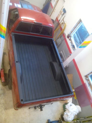

Da er seksfemmen på veien igjen. Kassa fikk tre strøk med ''Raptor Bedliner coating'', å spraye dette var så enkelt og morro at jeg tok noen strøk på lyktebøyle og støtfanger foran i samme slengen. Som det vises så behøves en fanger bak, er det noen som har en i området (Møre og Romsdal eller  strekningen mellom Åndalsnes og Dombås?)
Nye felger står høyt på lista, men nå er budsjettet nesten oppbrukt så det får være til noe senere. Skal bare innom postkontoret og hente siste forsendelse fra LMC Truck med pakninger og div. detaljer.

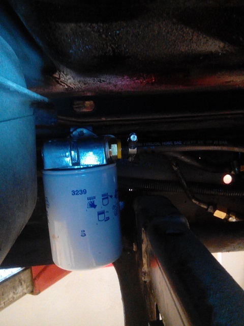

Fjernet ''sokken' som er montert på sugerøret i diesel tanken som GM synes var en god ide, monterte et skikkelig dieselfilter som lar seg skifte på en enkel måte. Har jo montert trykk måler på dieseltilførsel og ser daglig hvor lavt det trykket er, 8-9 psi ved tomgang, 4-5 psi ved normal kjøring og ned mot 2 psi ved fullt pådrag, dette er alt for lite og sliter fælt på IP. Satte i en større pumpe fra ''Carter'' og leser nå av konstant 10-11 psi.

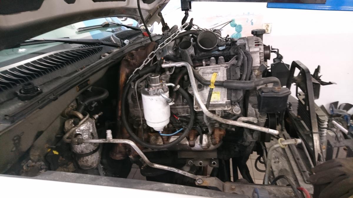

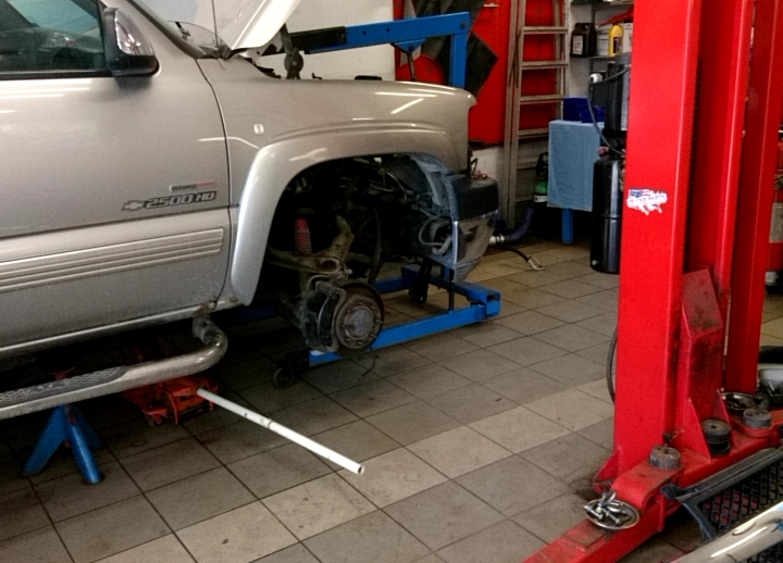

Allt är inte bara semester :innocent: ... Duramax nr 3 som kom med tryck i kylsystemet och startproblem...  :unsure:  Denna är inte min..
.jpg   1531035552229.jpg (Størrelse: 259.31 KB / Nedlastinger: 11)
Motorn lös och påväg ut...
.jpg   DSC_1207.JPG (Størrelse: 105.14 KB / Nedlastinger: 3)
Ribbad front utan kylare av diverse slag.

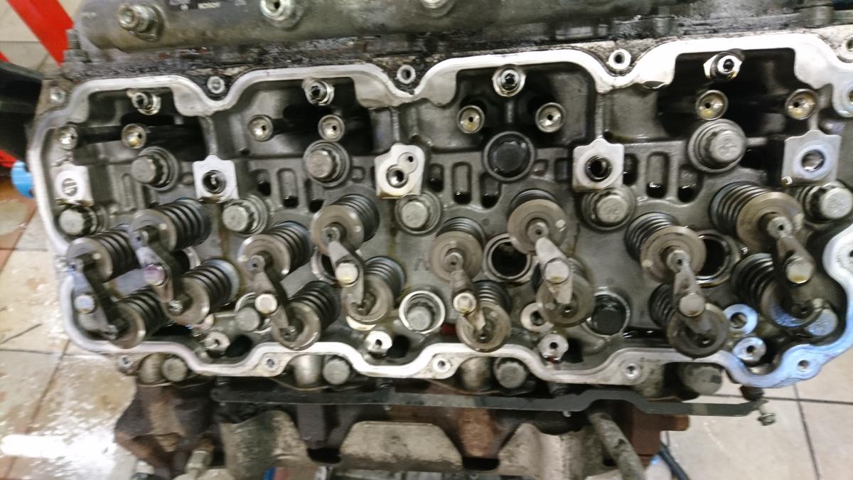

Börjar på strippning....
