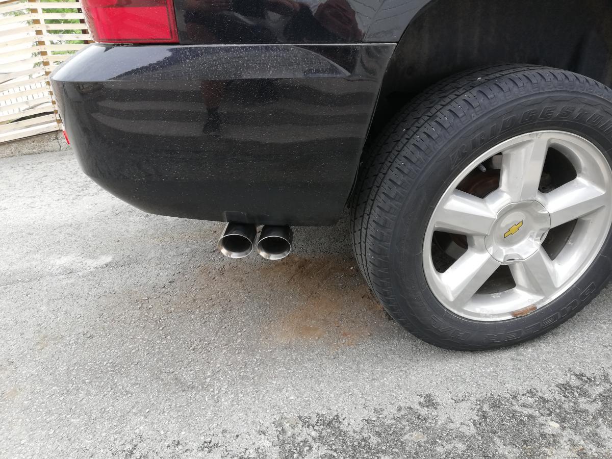

Satt på SLP dobbel tailpipe idag og meget fornøyd, litt mere lyd men det ser jo mye bedre ut!!1500kr med mva, frakt og toll og gjort på 15 min? Sub03 du må hive deg på?
.jpg   IMG_20180731_141652.jpg (Størrelse: 227.32 KB / Nedlastinger: 11)
.jpg   IMG_20180731_144941.jpg (Størrelse: 204.44 KB / Nedlastinger: 11)
Det så jævlig kult ut ja. :thumbsup:  Litt lyd i tillegg er ikke å forakte heller. Har du link?
Jeg kjøpte på ebay bare? https://m.ebay.com/itm/2007-2013-Avalanc...4084.l1313
Ble litt mere lyd ja! Veldig fornøyd som sagt både med lyd og utseende?

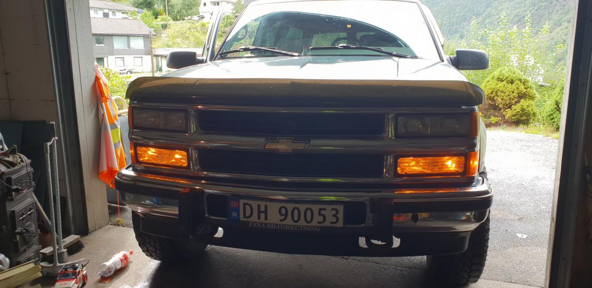

Lekt litt elektriker med klipp og lim av park/ markeringslys. Ble fornøyd med resultatet, og at eg kunne montere på de nye parklys lyktene?

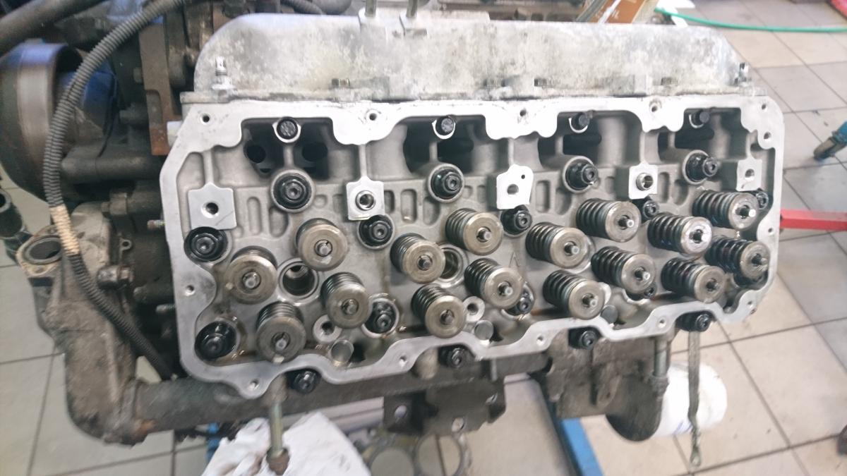

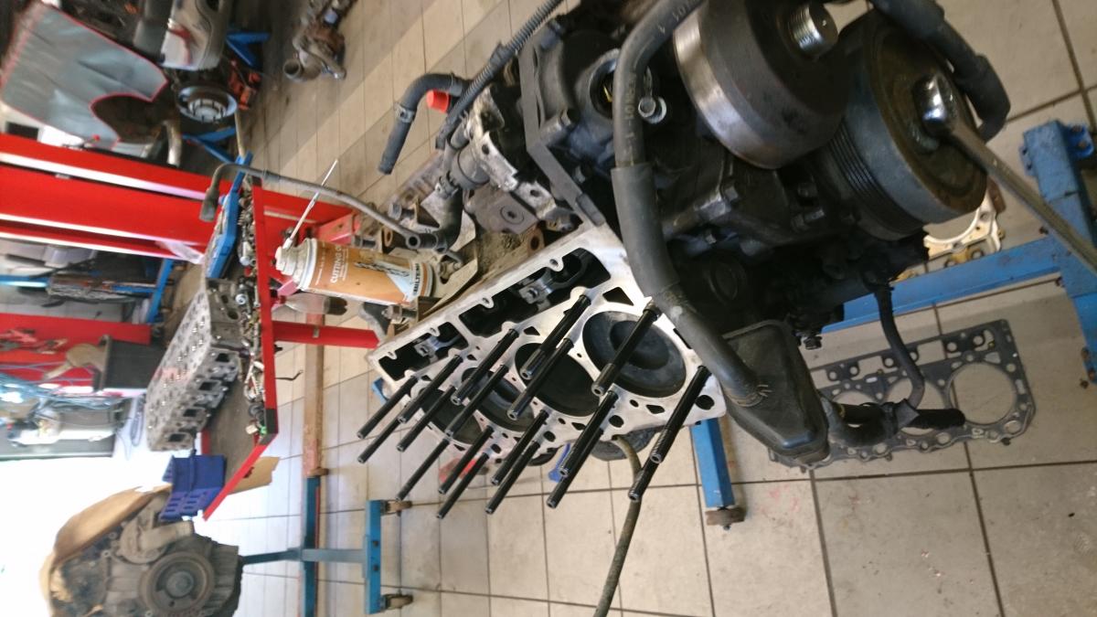

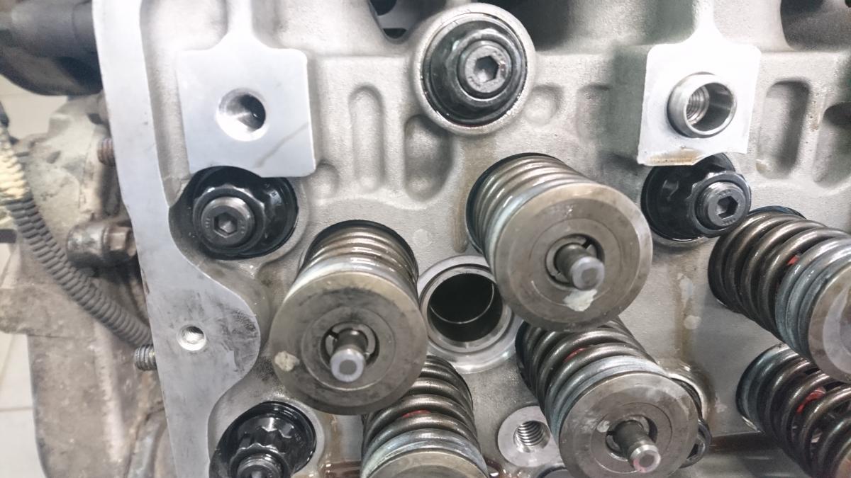

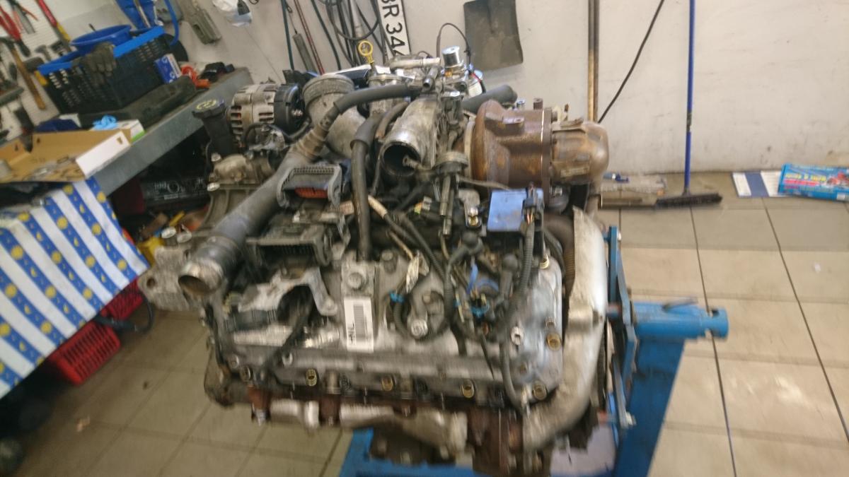

Lb7 nr 3 som kom här på försommaren med tryck i kylsystemet efter demontering såg de tydligt att detta va gjort nyligen.
Arp studs efter dialog med ägaren.
.jpg   DSC_1259.JPG (Størrelse: 113.53 KB / Nedlastinger: 252)
Nyrenoverade spridare. Pensacola diesel
.jpg   DSC_1260.JPG (Størrelse: 87.69 KB / Nedlastinger: 266)
Loctite på sleeves.
.jpg   DSC_1263.JPG (Størrelse: 109.26 KB / Nedlastinger: 262)
Planade toppar näst intill ingen skevhet. 0.05mm ändå tydligt blåst packning!
.jpg   DSC_1262.JPG (Størrelse: 104.78 KB / Nedlastinger: 259)
Klar med allt monterat klar för montering i bil. Blev nya glödstift när allt va ute ändå.
.jpg   DSC_1267.JPG (Størrelse: 96.31 KB / Nedlastinger: 271)
Montering och provstart/ körning gick fint så nu är bilen klar för avhämtning.

Blir liksom ikke det samme o plukke på seksfem etter at du har jobbet med en LB7 vil jeg tro Smile mange fine biter i en slik motor, flott med bilder Har hørt blandede erfaringer med å bruke ARP bolter på de motorene med alu-topper, eller er det bare en myte? alu-toppene ''lever'' jo mye mer en støpjernsblokka.
ARP må til, ellers går topp pakninger når du lader mer enn originalt. Holder en stund, men over tid gir de originale boltene seg. Så, kjør som fabrikken sier. Eller bytt bolter og kjør til det ryker ?
Lbz-airdog 2-dsp5 by rob-egr blokkert-3" downpipe - 4"eksos
Siter:
Nja jobbet runt är inte så illa ganska bra upplägg med kabelstycken/ fuel/ ac vid urmontering. När man fått av div ac, generator och servopump så  är ju grundmotorn en gammal typ utan så stora utsvävingar..
Ang ARP så ja har sett alutopp med ARP som nött sig ner i och de såg inte bra ut alls, Detta va på Momek som hade inne en rally bil som gått med ARP. Ja fick lite ont i kroppen efter att ha sett rally toppen, skall erkänna de, Dock så vet man inte om hur denna topp har blivitt  monterad/ behandlad/ misshandlad  med temperatur turbotryck etc.
Dock märk väl:
Nr 1. 10st Arp i rally topp vs 18 st i Duramax toppen nästan dubbelt så många punkter att ta av "stress/ belastning".
Nr 2. Duramax topp är en mycket stabil/ tung topp vs många andra alu toppar. Har slipat 8 toppar med tydlig blåsning i packning, nästan ingen/ minimalt skevhet.
Nr 3. Efter 2 besök i U.S hos Pensacola Diesel Florida under varav ett "bakom" disken med full rundvisning från "fin" avd till mekverkstaden med 10 liftar som bara skruvade på diesel Ford Dodge o Chevrolet så va de inte någon som hade imot ARP studs på Duramax. Detta va mer standard än undantag.
Sen som mycket annat så gäller de att läsa på packetet som kommer med Studs, använda gängpasta som följer med, annläggningsytor på brickor under mutter mot alu topp etc.
Men har haft ARP studs på egen Duramax så känner att de skall gå bra,
//M
