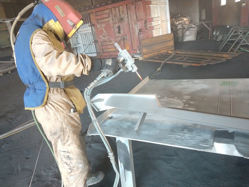

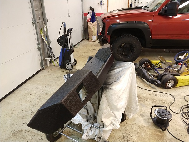

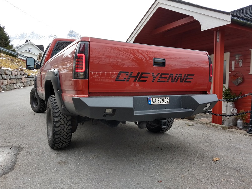

Har nå fått sandblåst, metalisert og sprøytet ''move'' fangeren, fikk satt in 3x3'' led lys som ryggelys i fangeren. Førte med seg en liten justering av høyde på kassa...... og med det en del annet som også måtte justeres Smile 20 mm teflonklosser mellom ramme og kasse/hytte, framfanger måtte løftes tilsvarende, nedre del av skjold rundt vifte måtte senkes og et stykke måtte settes inn mellom øvre og nedre del av dette skjoldet. Ser også at det skulle vært skiftet ut en del av det elektriske systemet for hovedlykter, blinklys, park og ekstralys i fronten, men det får bli en annen gang
.jpg   Metalisering.jpg (Størrelse: 1,016.4 KB / Nedlastinger: 13)
.jpg   Raptor.jpg (Størrelse: 953.01 KB / Nedlastinger: 13)
.jpg   Montert.jpg (Størrelse: 1,023.73 KB / Nedlastinger: 13)

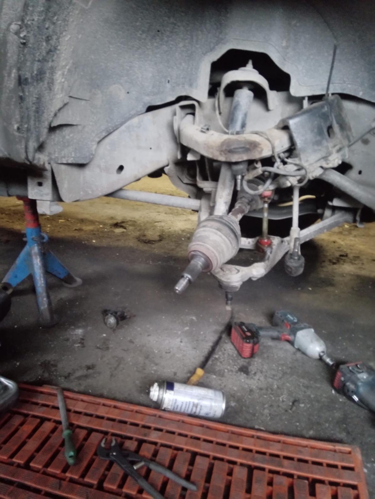

Skiftet alle fire bærekuler i helga.
.jpg   IMG_20190430_202325.jpg (Størrelse: 169.09 KB / Nedlastinger: 10)
