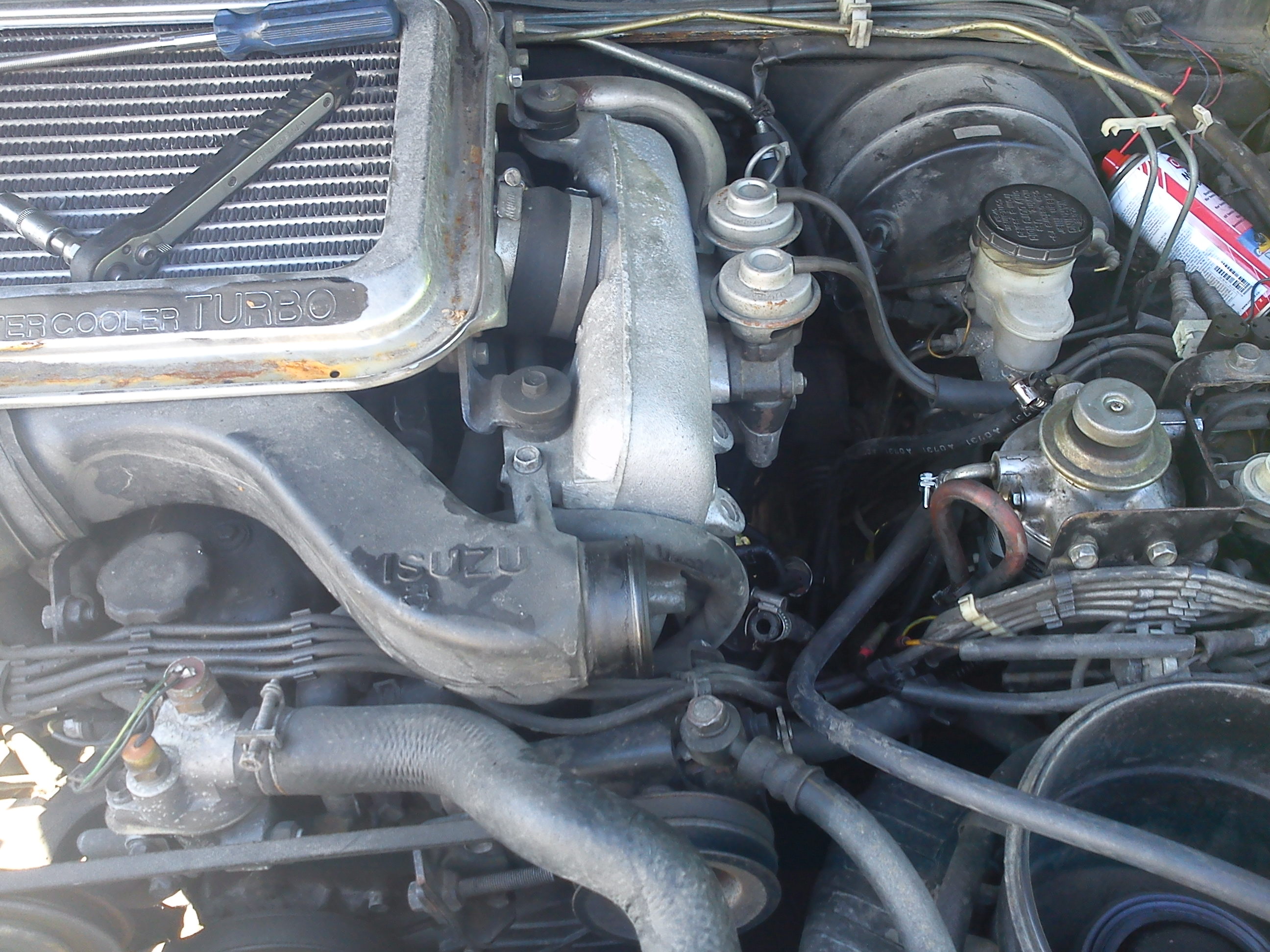

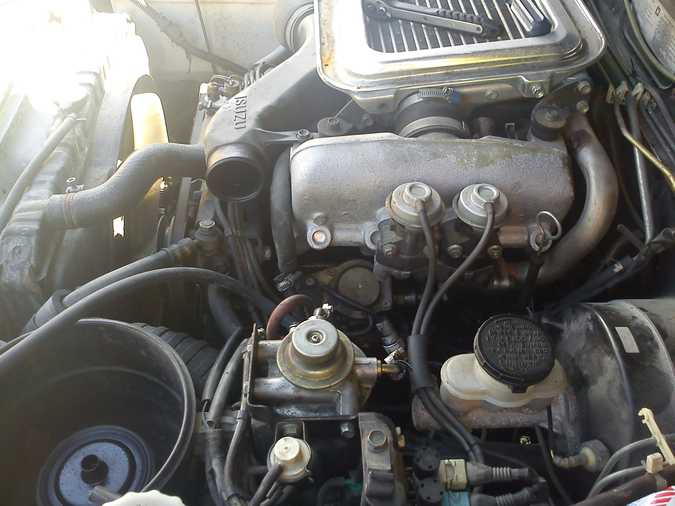

Heisann. Jeg har akkurat kjøpt meg en Isuzu trooper 90 mod. med 2,8 TD intercooler.

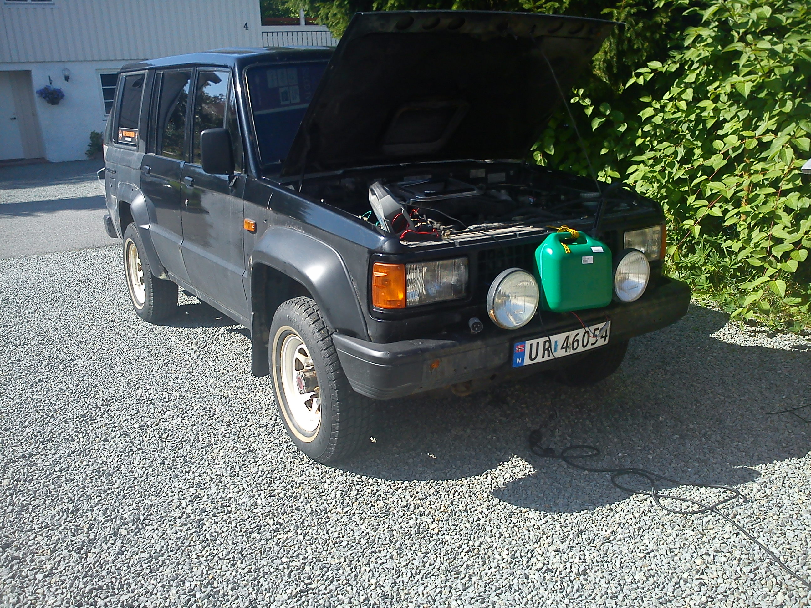

Den starter ikke fordi dieselrøret under er opprustet og jeg skal bytte. Har prøvd og få start med å koble en slange til håndpumpa og rett i dieselkanna som er surret fast oppå fangeren fram. Men får ikke start pga. luft. I dag blir det ny forbindelse mellom tank og motor.

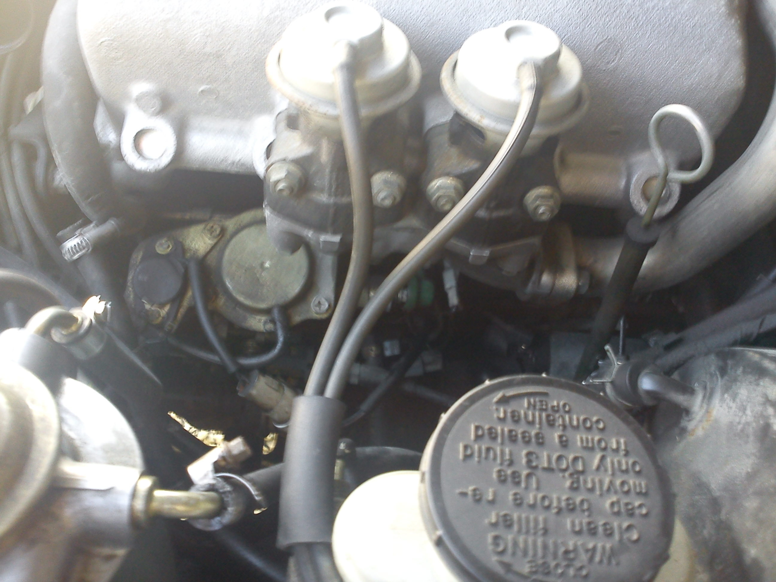

Og da trenger jeg og vite hvor luftinga på pumpa er, siden jeg ikke har skrudd på denne før så lurer jeg på om noen vet hvor jeg enkelt kan lufte. Det er jo så trangt og komme til.

Løsne dyserøret (ved dysen) til 1.sylinder og pump med håndpumpen. Funker på min bil, og alle andre biler jeg har måttet lufte.
Fant ut at jeg trenger ikke lufte denne. Bare jeg fyller filteret med suppe før start. Men jeg sjekket sikringene og det var en som var deffekt som det sto "fuelcut" på. Den er sikkert til stopperen? Ivertfall, når den ble bytta så starta den momentant. hostet 2 ganger, for så og gå fint som ei klokke :-)
Nå leter jeg bare etter skruen for og justere på mere diesel. Den finner jeg ikke, så om noen vet hvor den er så blir jeg glad:-) Det er så trangt nerri dær...:-(
