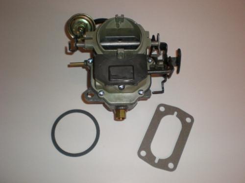

Det andre som slår meg er den lille vakumklokka på venstre side av forgasseren sett fra fronten av bilen. Den skal dra choken litt av da motoren har startet og du gir gasspedalen et touch. Sjekk om den får vakum fra gasseren og at den i tilfelle beveger seg lett. Kan være en vakumlekkasje eller at klokka har satt seg på noe vis.
Fant et bilde som viser vakumklokka her:

Montert ny bimetallfjær og ny pull-off, men motoren er helt lik... Men hvis du ser på bildet her oppe så er choke pull-off'en (den runde til venstre) festet i chokespjeldet med et stag, festet i et avlangt hull. Men jeg så at selv når chokespjeldet er helt lukket, hvis jeg trykker inn pull-off'en helt inn tar fortsatt ikke staget i "kanten" av hullet slik at det påvirker åpninga på spjeldet. Kan man bare bøye dette staget litt kortere???
Jeg regner med at funksjonen til denne er at når motoren starter og begynner å produsere Vacuum skal pull-off'en åpne chokespjeldet litt slik at motoren får litt mindre bensin?

Jepp. Pull off justeres ved å bøye staget forsiktig med en nebbtang e.l. der det er en sving på staget fra før.
