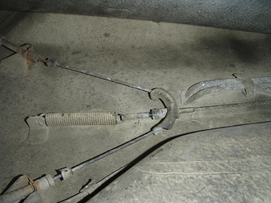

Har strammet håndbremsveiern uten å oppnå ønsket effekt. På bilde ser dere hvor jeg skrudde. De to muttrene er ca 1cm lenger frem nå, det går tyngre å dra i håndbrekke, men bilen står ikke i bakken. Da er vel bremsene brukt opp? Hvilke deler trengs og hvor får man di billigst?
Så var det styringa. Av de to skruene som er oppe på må vel en av dem være den som skal strammes (håper jeg). Prøvde meg på den store som man kan skru på med skrujern og fastnøkkel. Ikke lett å komme til men prøvde å løsne muttern for så å skru in med skrujern og stramme muttern igen. Var det rett? Mener det ble litt bedre, men kan hende ønsketenkinga bedrar meg!?

Jepp det er de som er riktig dersom bremse bånda bak er utslitt. Dersom du har bra bremser bak når du bremser me pedalen, er ikke bremsene bak utslitt. Da er det heller justering på den strammeskruen eller bytting av fremre eller bakre wier.
Mener du skal justere bremsa til 3-4 klikk for at den skal fungere optimalt.

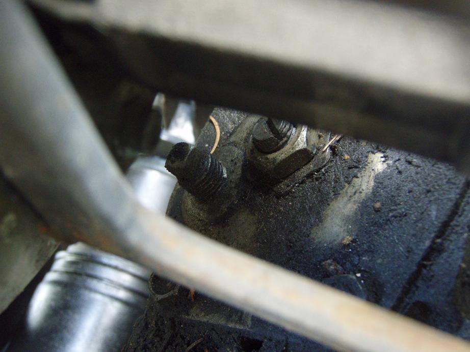

Prøvde det, resulterte i BIG FAIL! Nå er gjengene i de to ledige hollan slitt + en bolt ødelagt! [img]style_emoticons/<#EMO_DIR#>/huh.gif[/img] Hvordan får jeg den av nå? Prøvde å banke den av bakfra men det hjalp lite. Tipper jeg må få gjenget opp større gjenger i de ledige hollan o prøve med større bolter?

Prøvde det, resulterte i BIG FAIL! Nå er gjengene i de to ledige hollan slitt + en bolt ødelagt! [img]style_emoticons/<#EMO_DIR#>/huh.gif[/img] Hvordan får jeg den av nå? Prøvde å banke den av bakfra men det hjalp lite. Tipper jeg må få gjenget opp større gjenger i de ledige hollan o prøve med større bolter?<!--QuoteEnd--><!--QuoteEEnd-->
Tja om lastreguleringsventilen funka å du har normale bremsa bak, Så e wiern feil. har du ikke orntlige bremsa bak så e vel skoan slitt.
Når det gjeld de tromlan du har reve gjengan i: BRØTTHEST [img]style_emoticons/<#EMO_DIR#>/tongue.gif[/img]
Trur ikke du klar å gjeng opp uten å ha av trommelen først.
Lada sine bremsetromla e som du sekkert har merka laga av auminium, kor langt nede i vodka fylla de va når de fant på no så IDIOTISK ana æ ikke, men vi må bare lev me det.
Men om du allerede har ldelagt gjengan så e det en par andre teng du kan prøv.
Først så hekta du av heile wiern tell handbrekke, sånn at du e sekker på at det e absolutt null spenn i den som påvikra bremseskoan (bremsekoan kan heng litt i trommlan, spesiellt om trommlan e litt slitt)
Så jekka du opp bilen tar av hjulet, å dreia trommelen litt frem å tell bake å kjenn at den går lett, da e du sekker på at skoan har løysna skikkelig. (igjen, hen skoan fast i trommlan får du dem ikke av!)
Så tar du en sivertbrenner eller tillsvaranes å så varma du godt rundt navhullet på bremsetrommelen å litt rundt trommelen sånn at aluen utvida sæ, å du får løsna litt rust.
Så har du egentlig ikke no anna valg en å prøv å kakk dæ førsiktig av, evt bruk en tasj, men da sku du hellst hatt en 3 eller fleire arman tasj, da en 2 arma bare knekk bita av tromlan. Eller aller helst Lada spesialtool et eller anna nummer. Men det har de færreste.
Egentlig så e det rart at du sku vær plaga me å få av trommlan sia æ mein tidligeere eier har kjør en del me bilen å sekkert har hatt dem av en eller anna gang.
har vært borti ekstremtilfella på en delebil som har stådd bak en fjøs i 10 år, dær va det ikke no anna rå en å ta storslegga å knus heile trommelen. Men dette ska ikke vær nødvendig på din bil. Sku du end opp me å ødelegg en trommel, så trur æ at æ har no sånnt ligganes å sleng i garagen.
Løkke tell [img]style_emoticons/<#EMO_DIR#>/smile.gif[/img]
