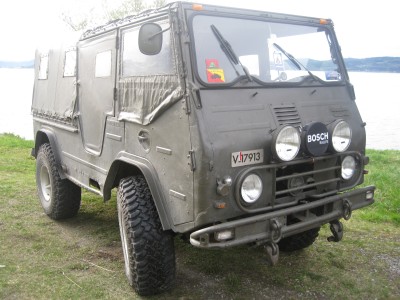

Er det noen som vet om 35"x12,5" dekk passer på originale ex-mil felger (7,5"x16") på Volvo feltvogn? Stikker de evt. mye utafor skjermen?
Er det noen som evt. har et bilde av hvordan dette blir seende ut?

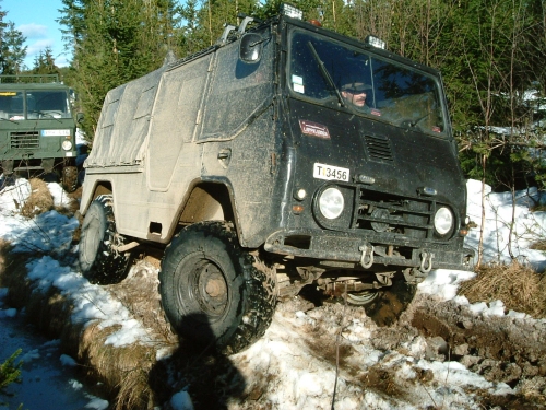

Skal kjøpe nye dekk til feltvognen og har brukt en del tid på å studere det som fins på nettet. Skulle helst hatt noen dekk som er tilsvarende som de gamle knobbyene i dimensjon, eller kanskje litt bredere så lenge de holder seg innenfor karosseriet. Jeg vil ikke ha nye felger. Bilen brukes som hytte / jaktbil og går ca. 30% på asfaltvei, 40% på dårlig grusvei og 30% offroad. Altså ikke noe behov for heftige offroad dekk.. [img]style_emoticons/<#EMO_DIR#>/wink.gif[/img] Etter hva jeg kan forstå så finnes følgende muligheter:
12,5"x35" r 16 dekk av type Bfg, Cooper eller lignende. Disse stikker utenfor skjermen og kan være vanskelige å få tak i til 16" felg (?). Kan fås til under 2000 kr dekket og kjøpes fra vanlig dekkforhandler. Har lest at mange synes bilen blir stiv og bra på veien med disse, og funker bra i terrenget. <b>Er de for brede for 7,5" originale feltvogn-felger? Kan man gå for 10,5"x35" istedet? </b><b>Er det noen som har erfaring med dette?</b>

Orginal felgen på feltvogna er ikke 7,5" bred. Den er vel ikke mere en 6" bred.
Petlas eller silverstone er di beste alternativene om man skal bruke den orginale felgen. Et alternativ til er michelin xzl men di er svindyr (255/100-16) Koster ca 4000 pr stk. Jeg har sånne på min TGB 11 (neste generasjon volvo)
BFgoodrich AT i 285/75-16 kan også være et alternativ. Di vil bli litt mindre i rulle omkrets en orginal dekkene.

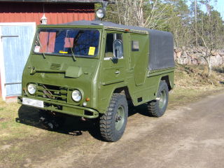

Er Michelin dekkene smalere enn silverstone? Har du bilde av hvordan de ser ut på bilen?
På denne sia i garasjen min. vil du finne et par bilder. Et av reservehjulet og resten står på bilen.
Mine dekk står på 7,5" felg som er orginalt på 11 bil (c303)
silverstone lager gode alt. om en skal ha 16 tom. hof selger disse. støy i feltvogna tar men med PELTOR. skal ha nye dekk på feltvogna mi jeg også, men går nok for 35x12,5x15. på 10 eller 8 toms felg. vil ha mere stabilitet i vogna, og lettere felger. dette er en smak sak. men husk at det er slange i org hjula, og at om man skal gå over til slangeløst er det vell ikke sikkert at de er like tette. greit å slippe ut endelluft fra hjula når en drar av vegen !

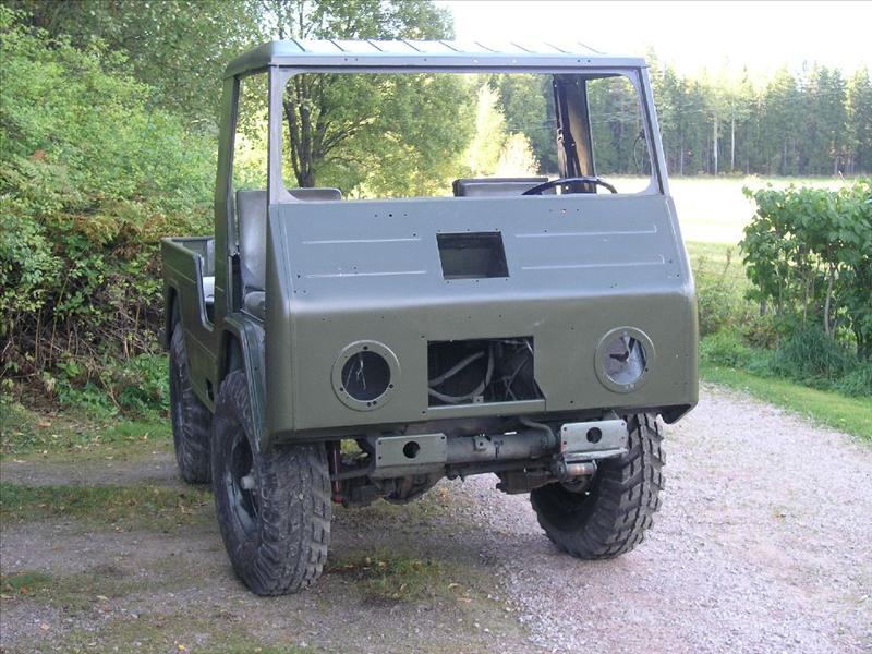

kommer ann på innpress og hvor mye "ballong" dekket er. men har sett 35*12,5 MTR på 8 toms felg. det gikk kant i kant. men ballongen var litt utenfor.
