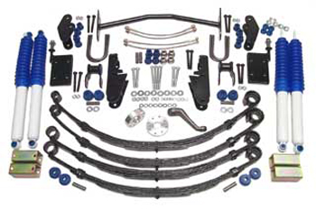

Foresten detta heise settet, får en godkjent detta? Calmini 5" combo suspension system
The ultimate lift system for the Suzuki Samurai. This system uses our trail tested shackle reversal system combined with the CALMINI 3 inch heavy duty springs for maximum axle wrap control. It improves on-road ride quality and provides the additional wheel clearance for larger diameter tires. Also, it gives 25 inches of axle articulation while maintaining stock caster and pinion angles! The complete kit contains 4 new heavy duty leaf springs, complete shackle reverse kit, drop pitman arm, driveline spacers, braided brake lines, sway bar links, polyurethane bushings throughout, complete replacement hardware, shocks and installation instructions. This kit will work perfectly with stock length drive shafts This kit is fully Bolt-On and requires no drilling or welding to install.
S0103017 Calmini 1986-88 Samurai, SJ413 € 1314.91 (incl. 21% VAT)
Trur detta hadde vært artig på doningen

Tviler på det..
Så vidt jeg vet er det kun trailmaster som man får godkjent siden det er TUV papirer på disse.
Her er en oversikt over hva man får : http://trailmaster.de/downloads/vehicles...amurai.pdf

og OME 2" vel

5" calmini er det mange meininger om. mange som ikkje er fornøgde med det, spesielt fjørene. og godkjenning er nok berre å glømme.
