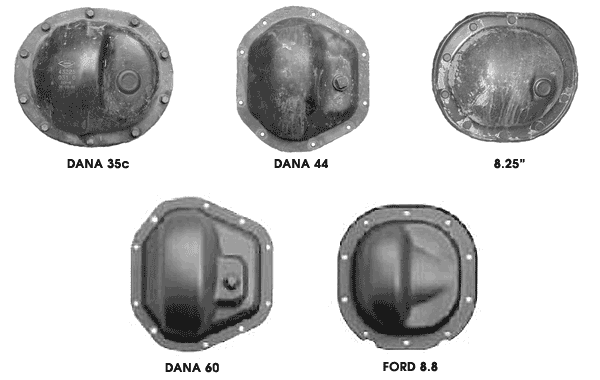

Mulig denne hjelper
.gif   axle_id_01.gif (Størrelse: 34.38 KB / Nedlastinger: 30)
Alle Willys Utility bilene har Dana 25 aksling forran. I tillegg til å se på fasongen på diff. lokket, så er også tallet 25 støpt inn i forsterkningsribben nede rett ved lokket.
Bak har varebilen og stasjonsvogna Dana 44 aksling, mens PU'en har Dana 53 eller en Timken aksling.
