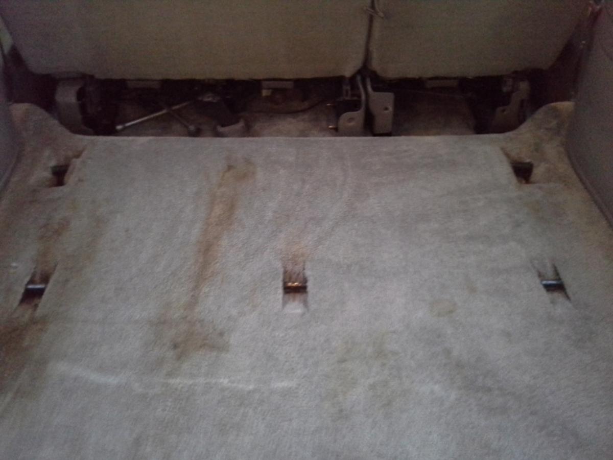

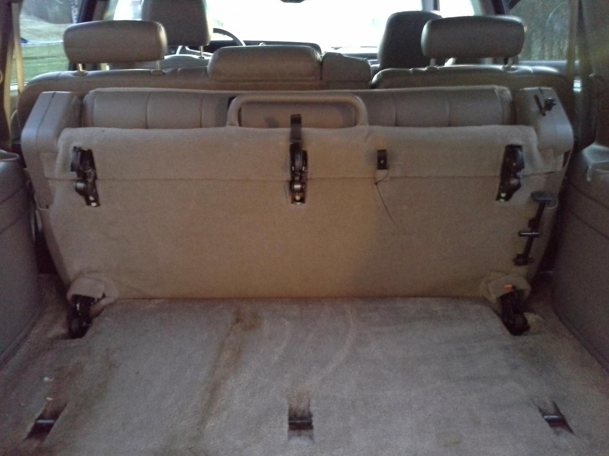

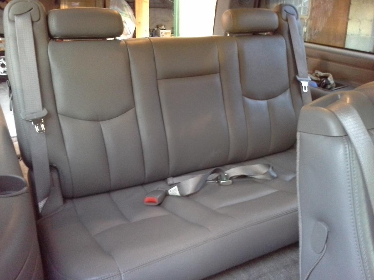

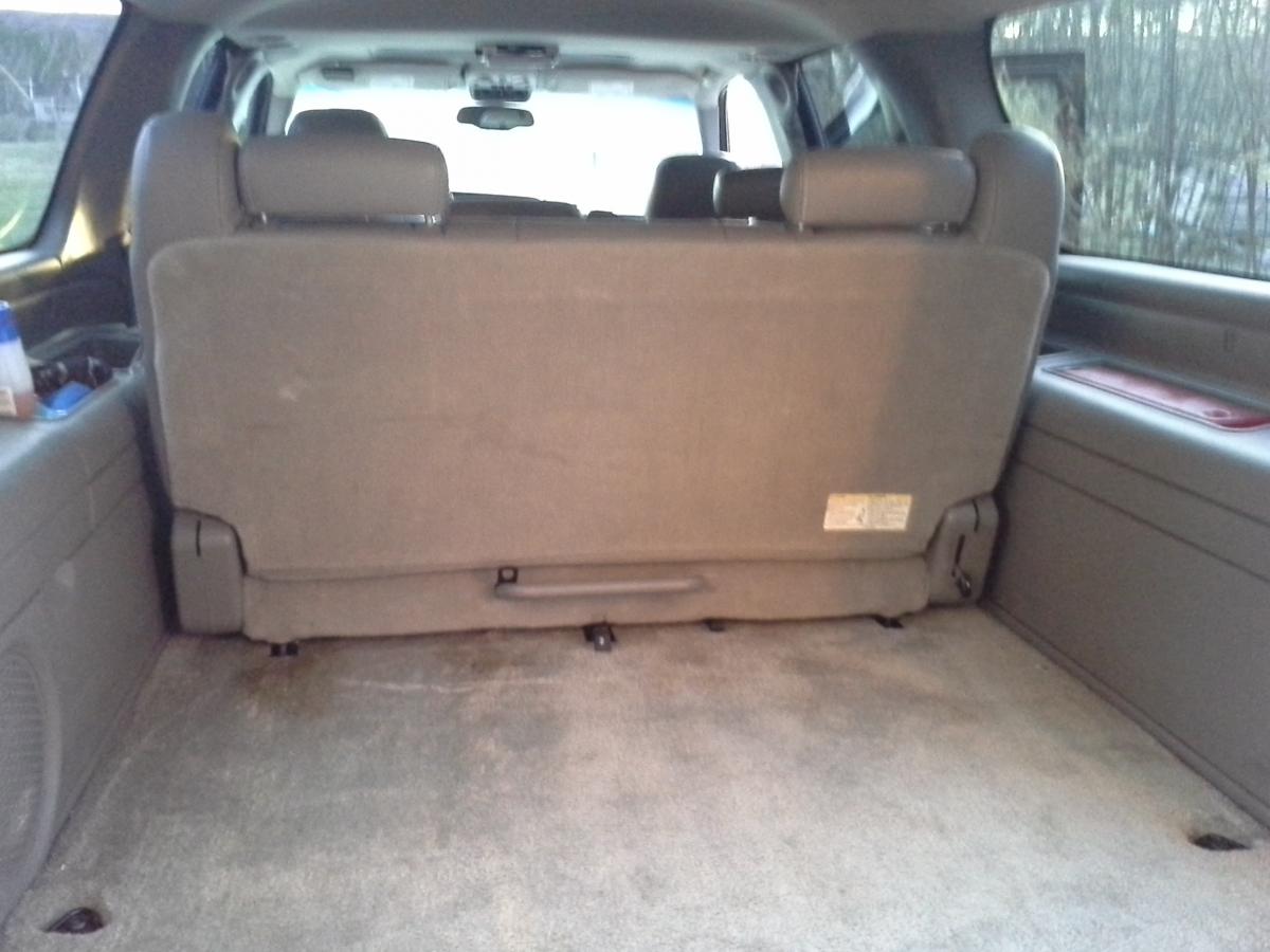

Jeg hadde en 2003 Suburban med originale fester. Jeg trur den ble importert av Wagen i sin tid da den i vognkortet sto oppført som Truckmaster Lance Suburban. Fikk tak i tredje seterad på ebay og registrerte den med 8 sitteplasser.
.jpg   20140424_201233.jpg (Størrelse: 85.17 KB / Nedlastinger: 1)
.jpg   20140424_202250.jpg (Størrelse: 92.71 KB / Nedlastinger: 1)
.jpg   20140424_202336.jpg (Størrelse: 87.72 KB / Nedlastinger: 1)
.jpg   20140424_202221.jpg (Størrelse: 90.76 KB / Nedlastinger: 1)
