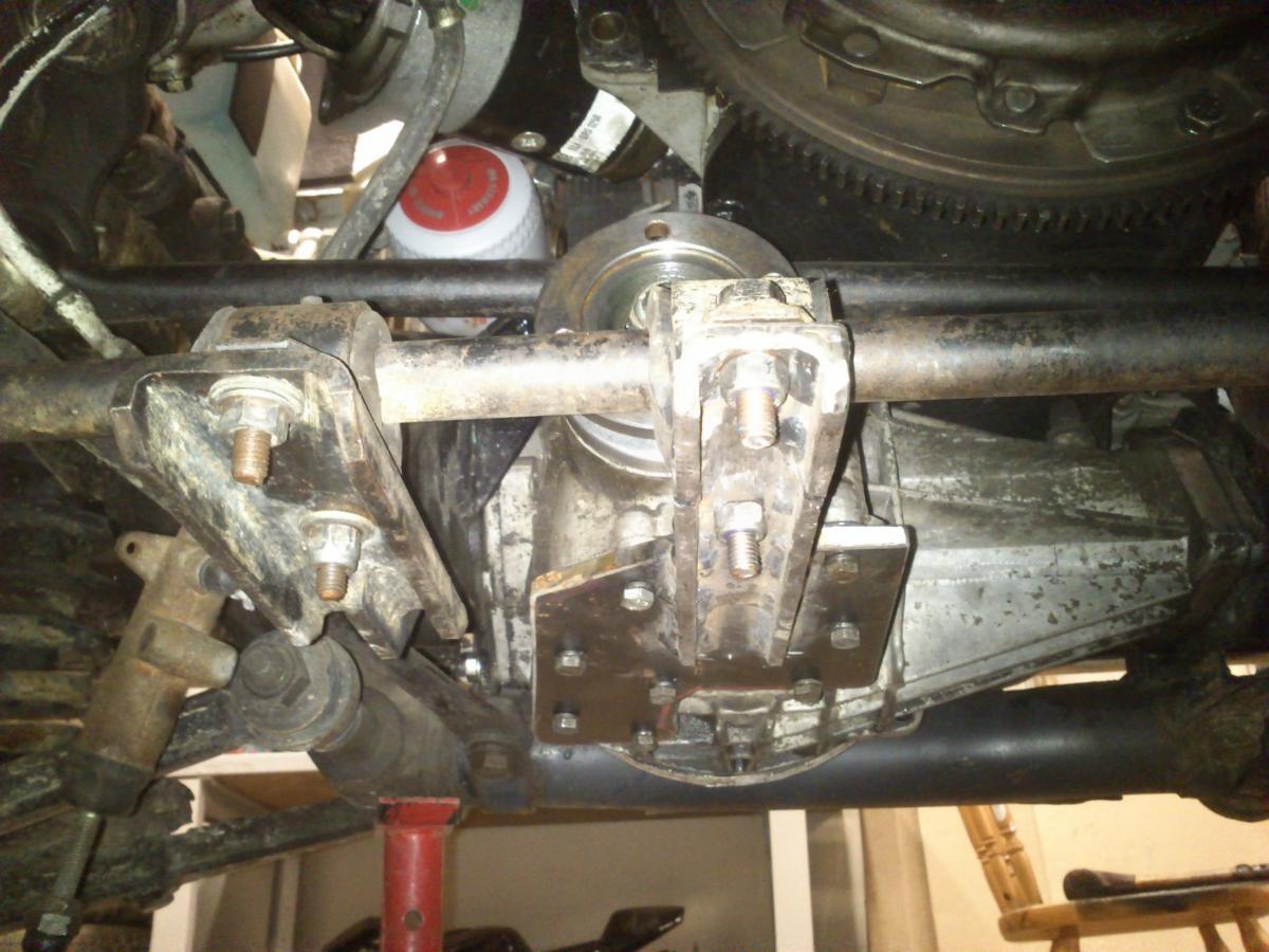

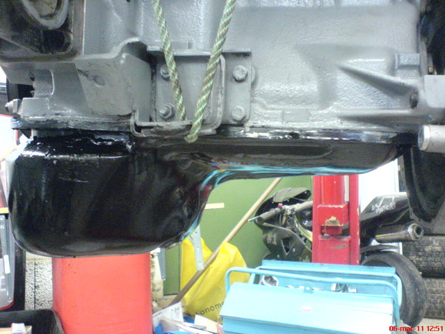

Diffen forann ble festet med braketter for en stund siden for å slippe å feste denne til motoren.
Mulig at dette må forsterkes litt.
.jpg   dsc02247sx.jpg (Størrelse: 169.59 KB / Nedlastinger: 3)
.jpg   DSC02244.JPG (Størrelse: 132.23 KB / Nedlastinger: 3)

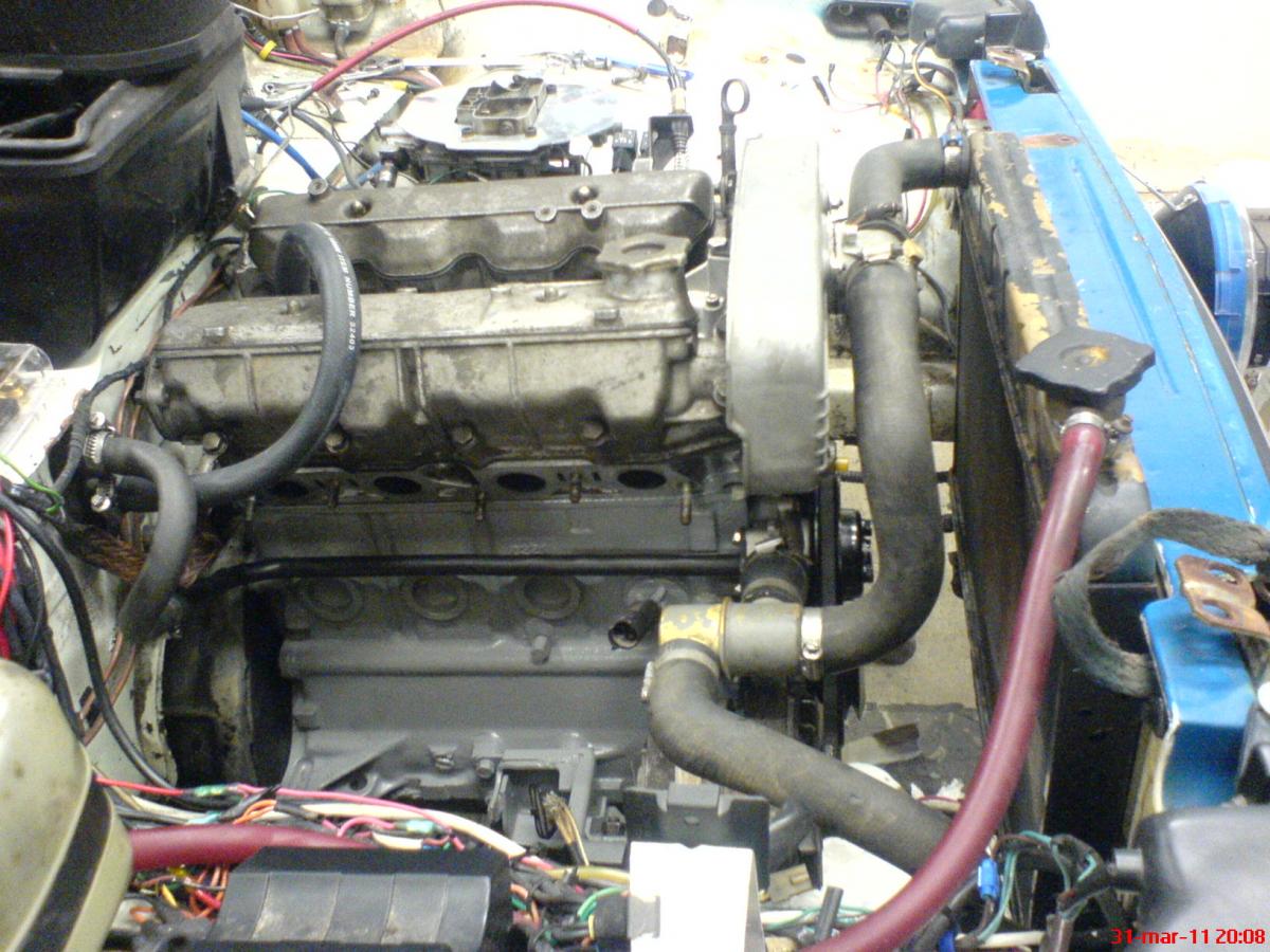

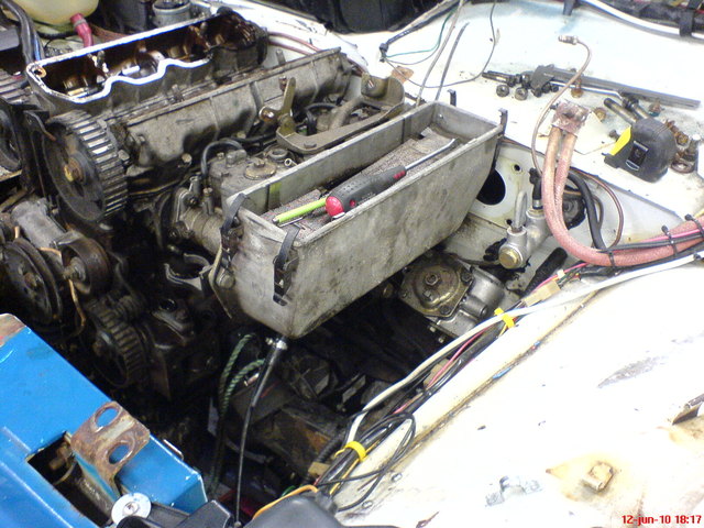

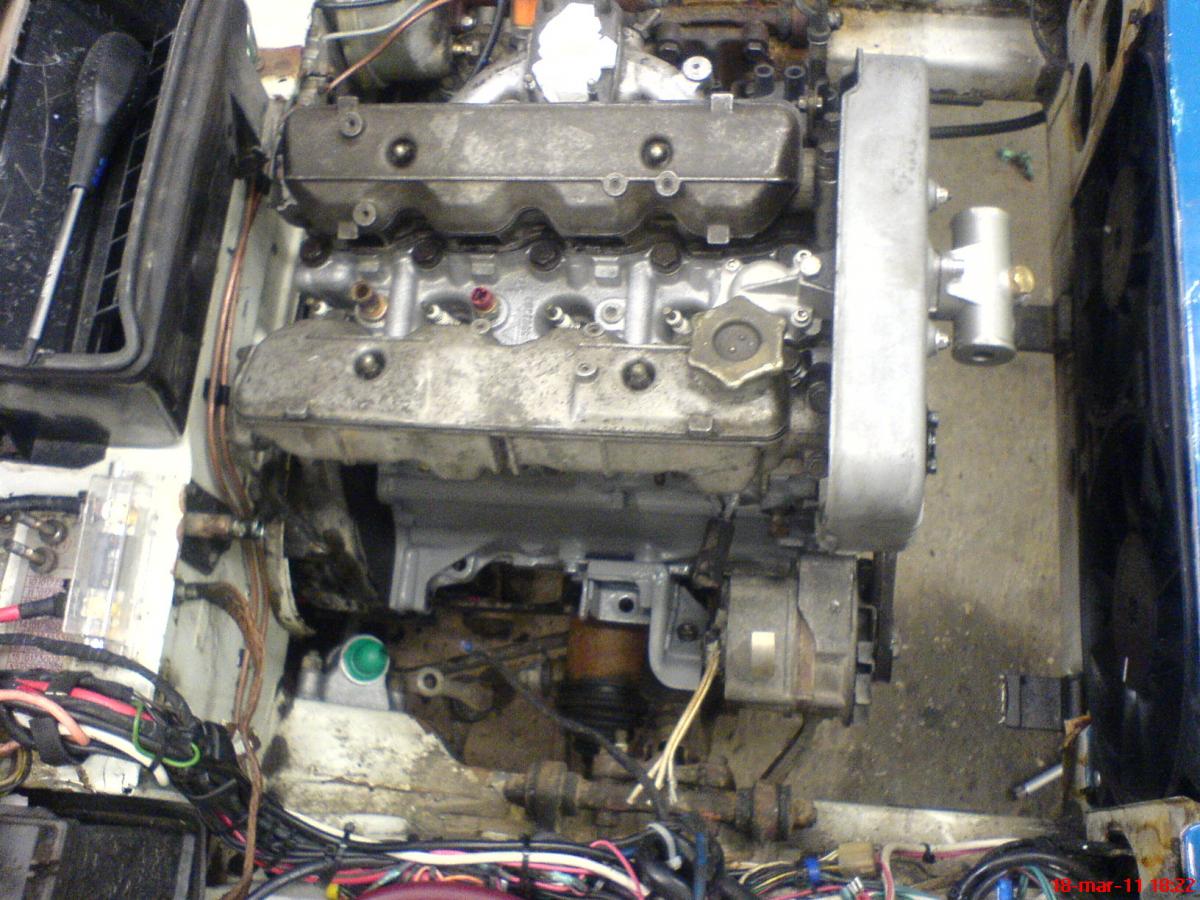

Motor i motorrom, blir ikke plass til liggende forgassere har ikke tenkt å bruke pedalboks, så det blir en 32/36 Weber til å begynne med. Men blir nok stående gassere til slutt.
.jpg   dsc02284e.jpg (Størrelse: 181.12 KB / Nedlastinger: 3)
.jpg   dsc02288w.jpg (Størrelse: 100.39 KB / Nedlastinger: 3)

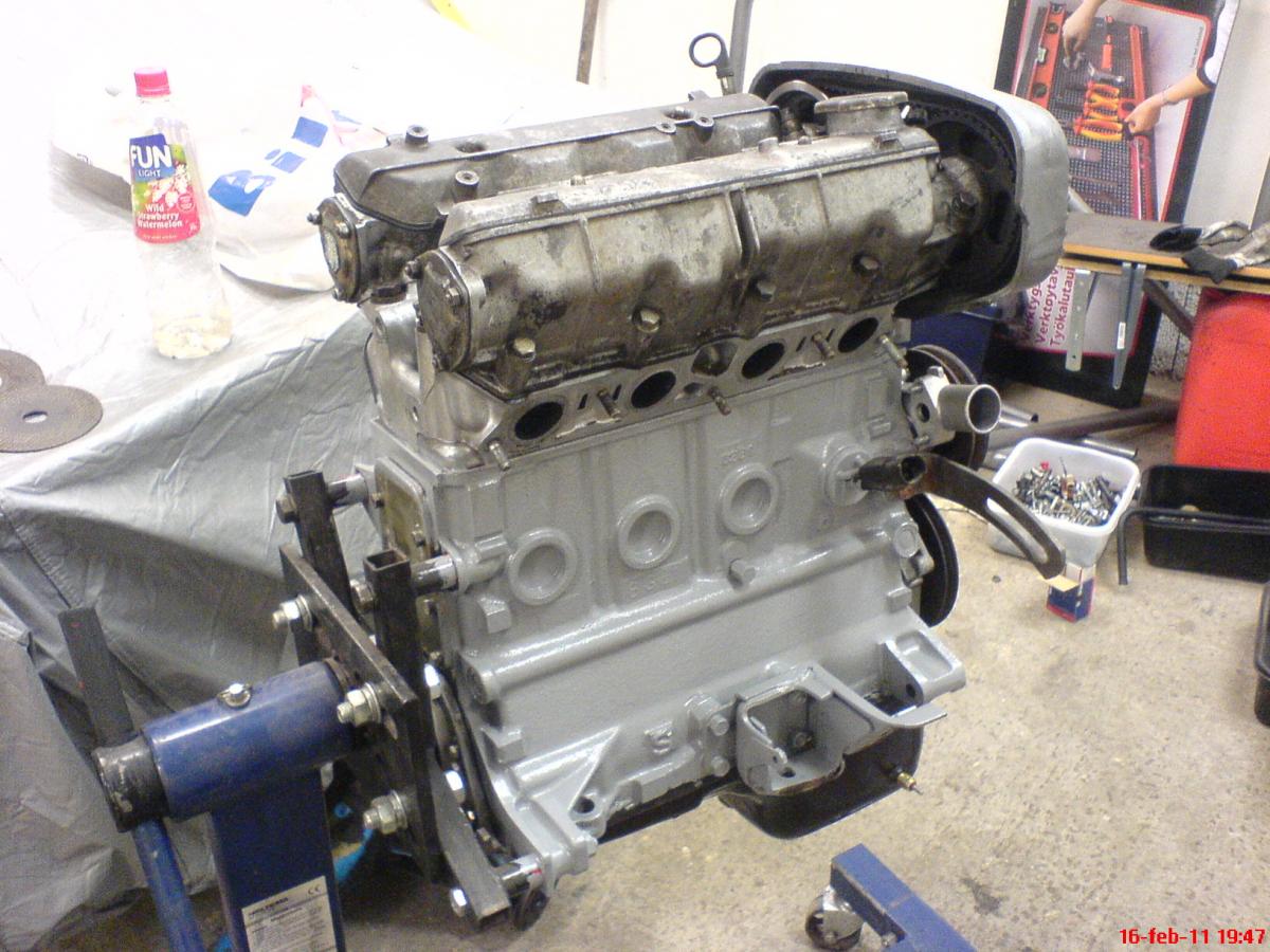

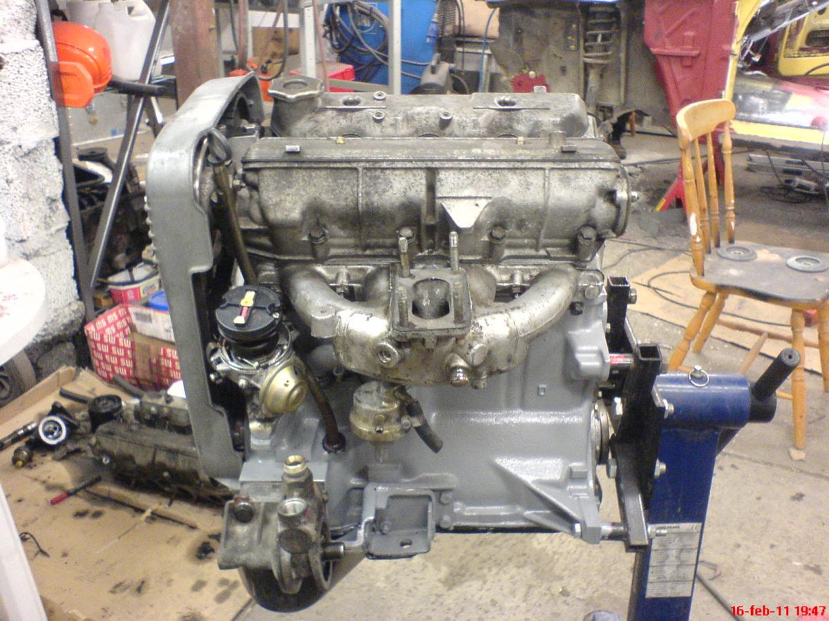

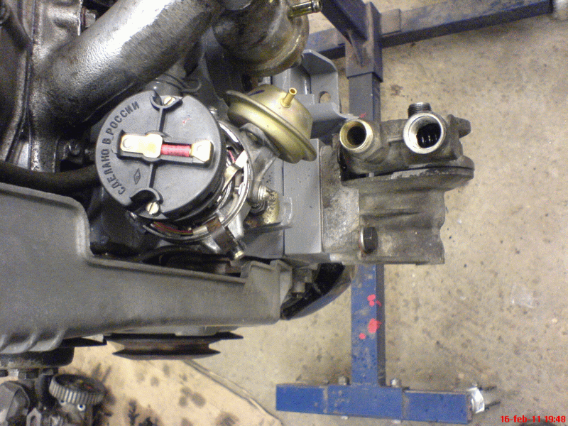

Laget adapter plate til oljefilteradapteren, så ikke oljefilteret skulle butte i motorfestet. Skal bruke den orginale oljekjøleren til motoren.
Tenningsystemet er av Lada, den er stiftløs. Kappet aksling til rotor for at den skal passe på Fiat motoren.
.gif   62883250.gif (Størrelse: 316.43 KB / Nedlastinger: 3)
.jpg   dsc02433z.jpg (Størrelse: 172.25 KB / Nedlastinger: 4)

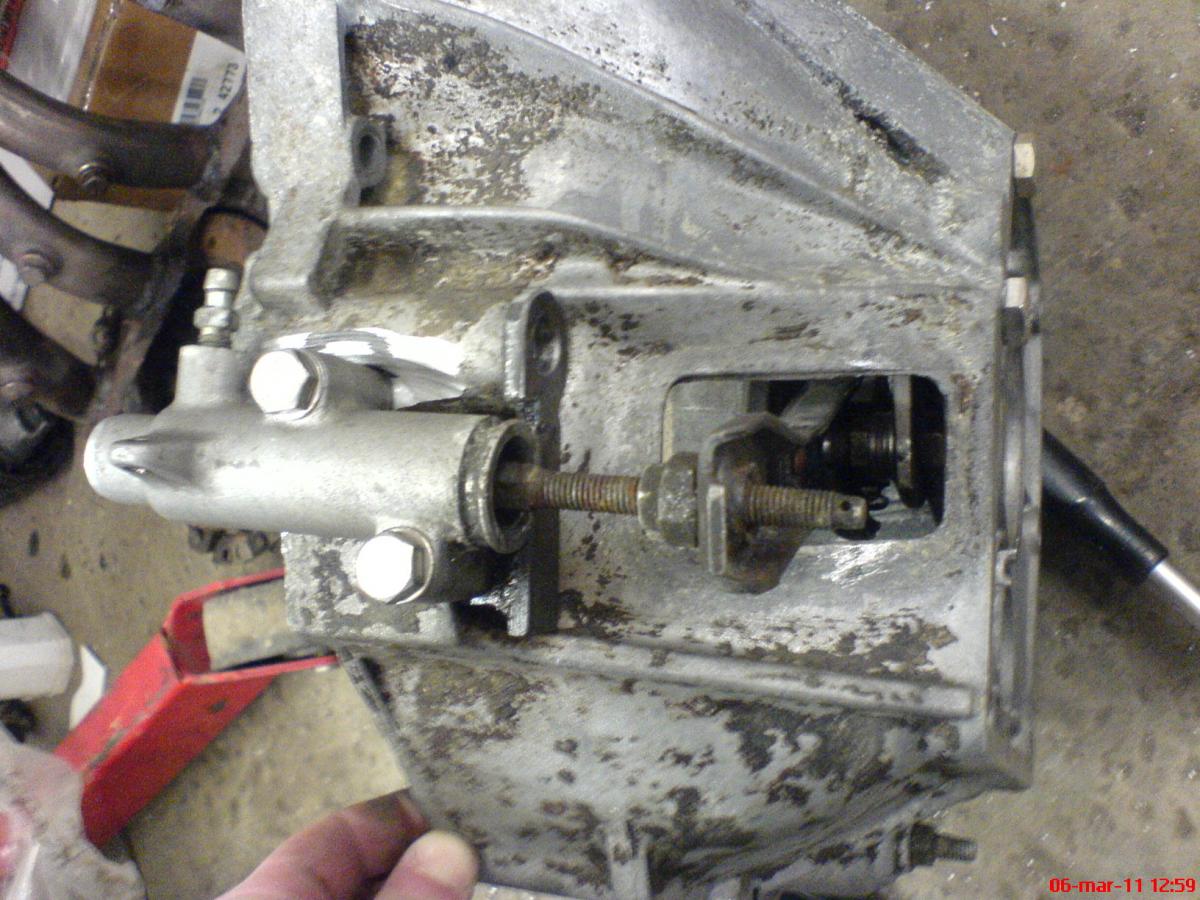

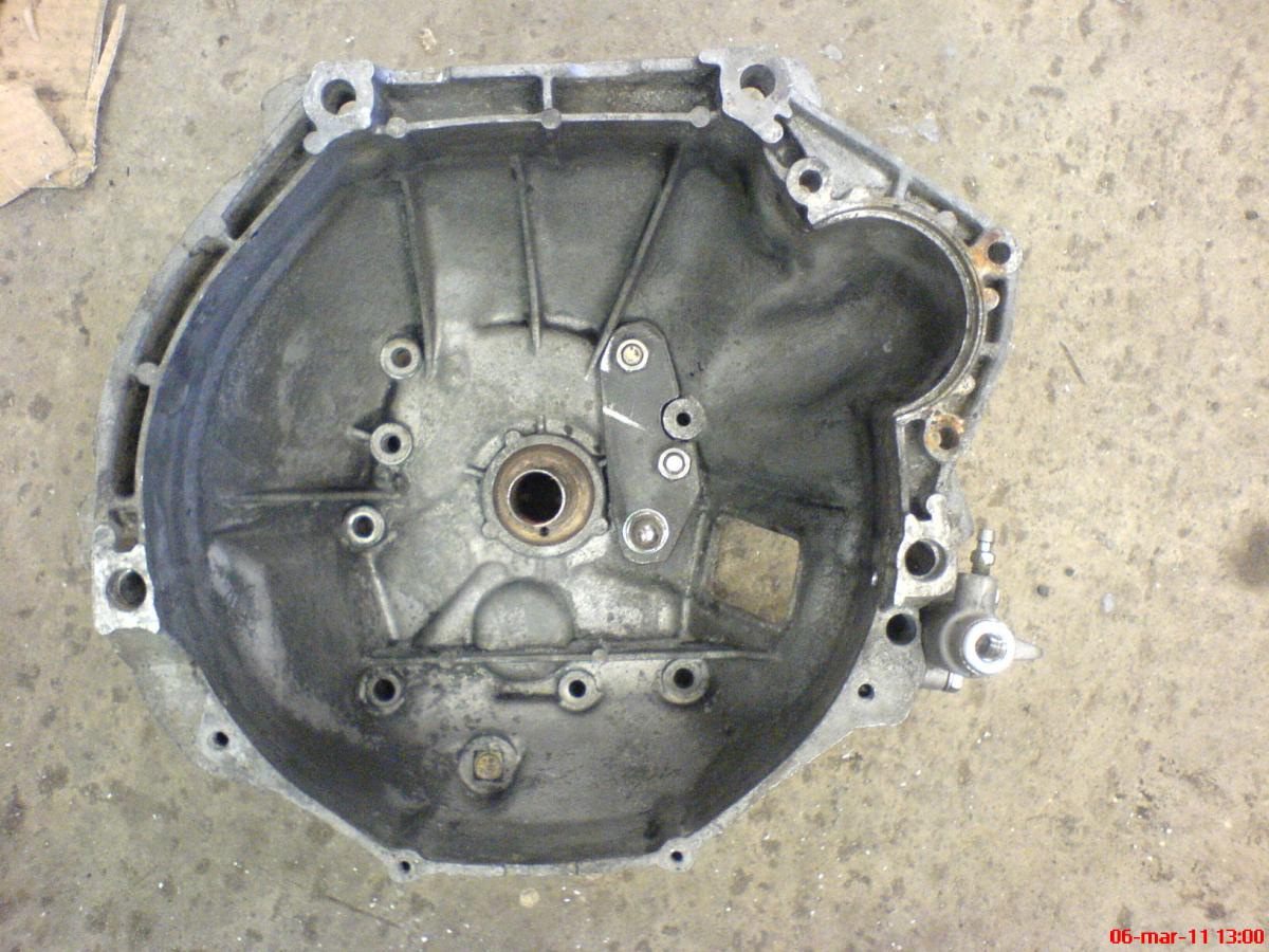

Bytter ut klørtshuset på girkassen til Fiat 124 Spider hus for å få starteren på andre siden av motoren, da kommer den under innsuget på Fiat motoren.

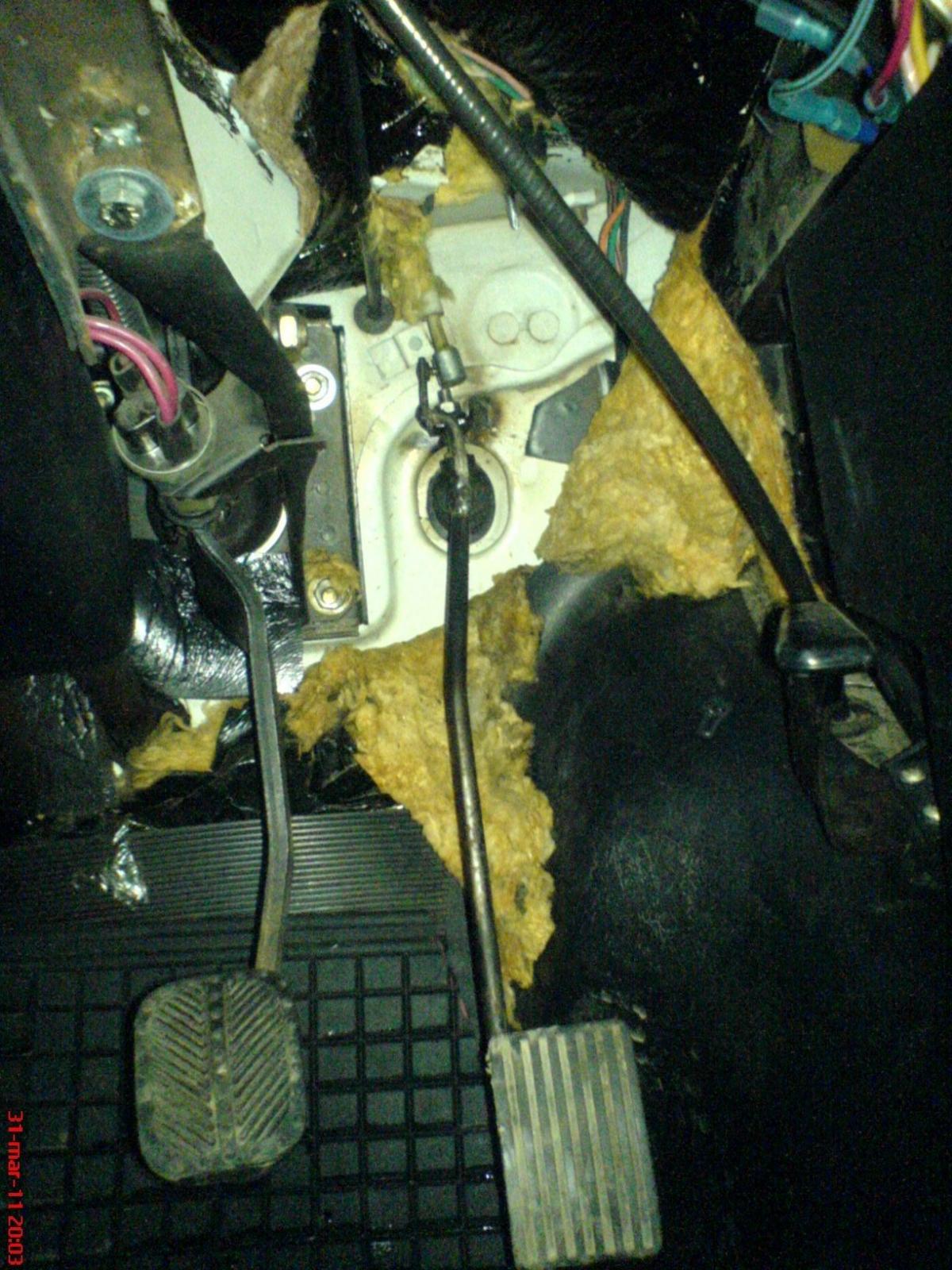

Måtte lage feste til utløser sylinderen og armen. Fordi Fiaten har vaier til klørtsen. Blir enklere å tilpasse grenrøret som jeg skal bruke da dette ikke vil kræsje med starteren men bare med motorfestet.
.jpg   DSC02444.JPG (Størrelse: 159.99 KB / Nedlastinger: 3)
.jpg   dsc02445d.jpg (Størrelse: 158.21 KB / Nedlastinger: 3)
.jpg   dsc02440y.jpg (Størrelse: 134.59 KB / Nedlastinger: 3)
.jpg   DSC02442.JPG (Størrelse: 170.28 KB / Nedlastinger: 3)

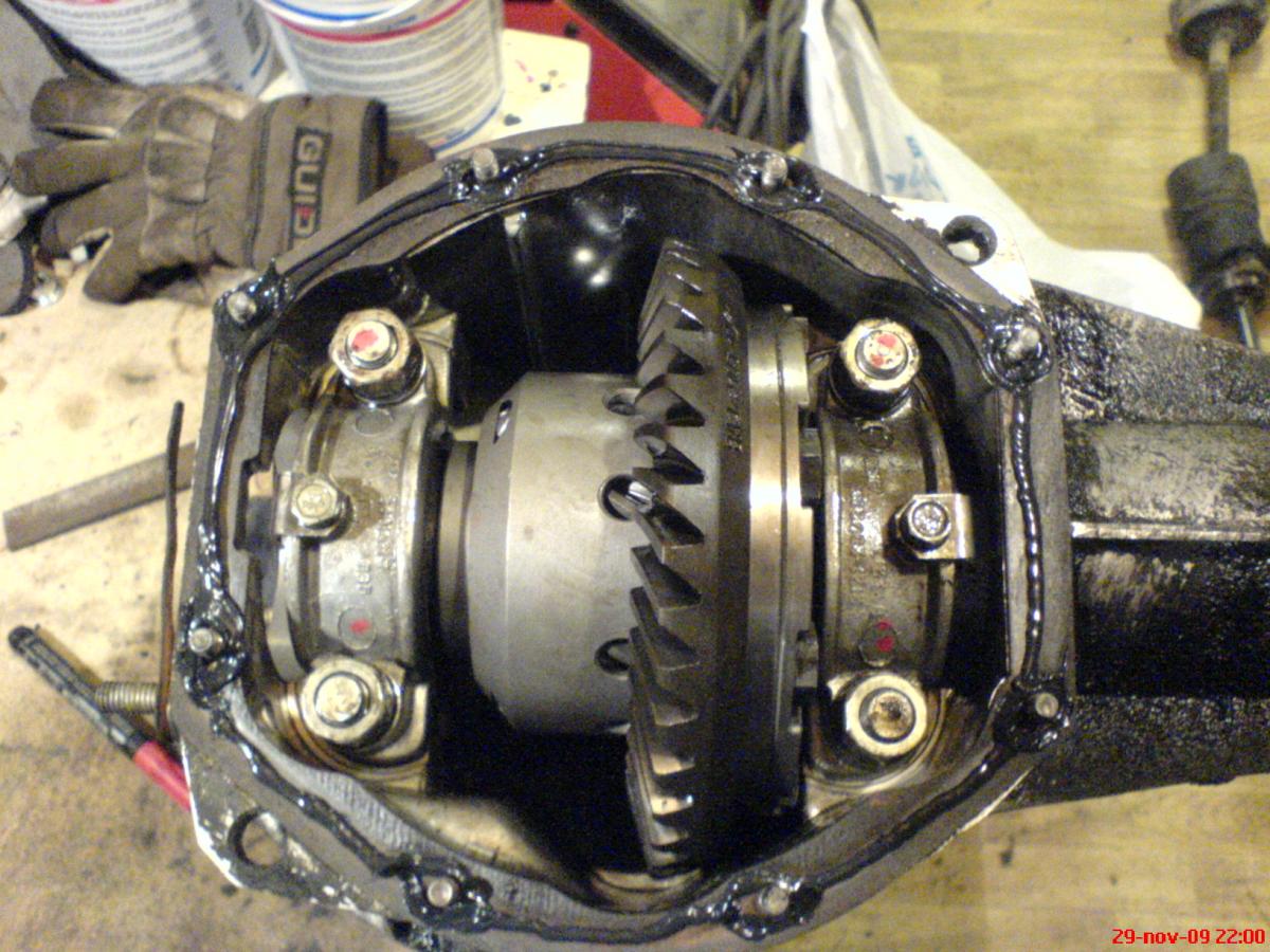

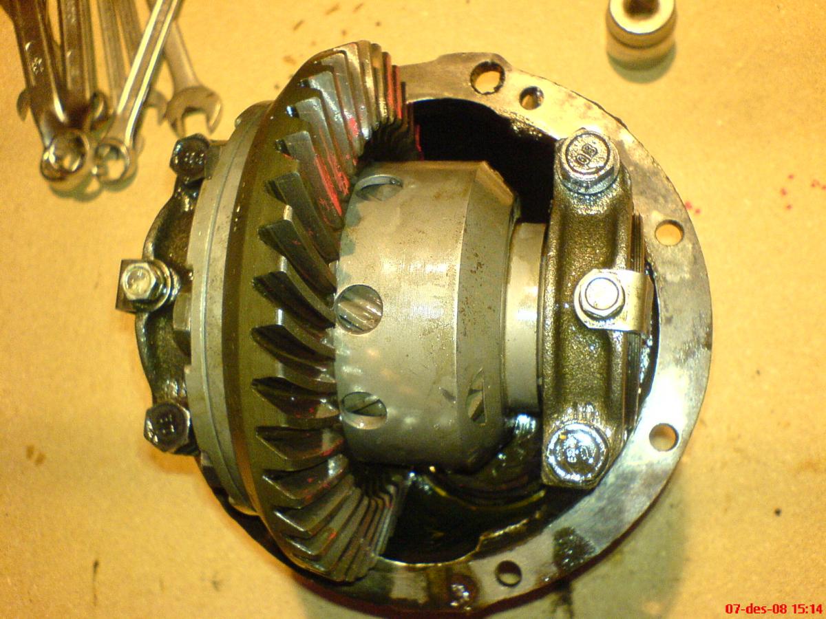

Byttet ut de orginale diffene med torsen differ, disse har jeg kjørt en stund med. Byttet ut den bak først, etter en stund byttet jeg diffen forann også.
Blei litt spesiell å kjøre med torsen diff forann, så jeg monterte front axels on/off også. Når nivaen bare drar på bakhjula merker man ikke noe til torsen diffen forran.

<!--quoteo(post=1614608:date=6 Mar 2011, 00:34:name=Vaz maz)-->QUOTE(Vaz maz @ 6 Mar 2011, 00:34) <{POST_SNAPBACK}><!--quotec-->Diffen forann ble festet med braketter for en stund siden for å slippe å feste denne til motoren.
[Bilde: dsc02247sx.jpg]<!--QuoteEnd--><!--QuoteEEnd-->
Det der e i alle fall før svakt på dieselutgaven. Beste e å lag nytt bunnlokk å bolt fast i det.

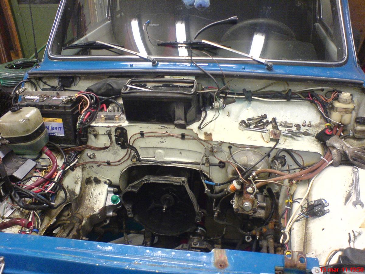

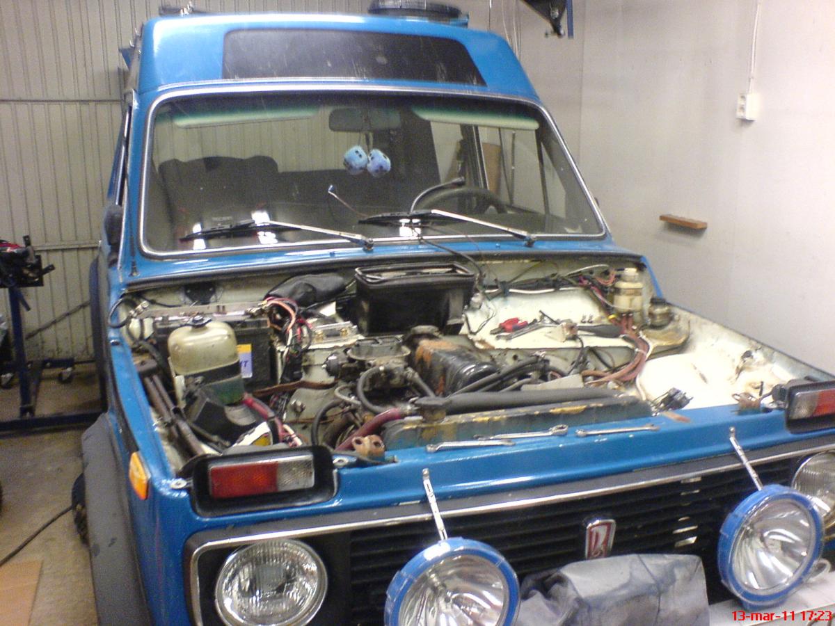

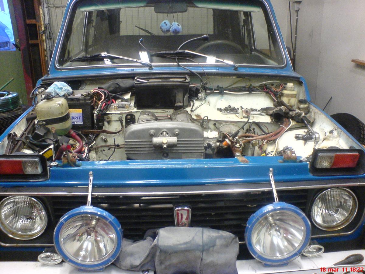

Da har jeg endelig fått begynt.
.jpg   DSC02454.JPG (Størrelse: 154.1 KB / Nedlastinger: 2)

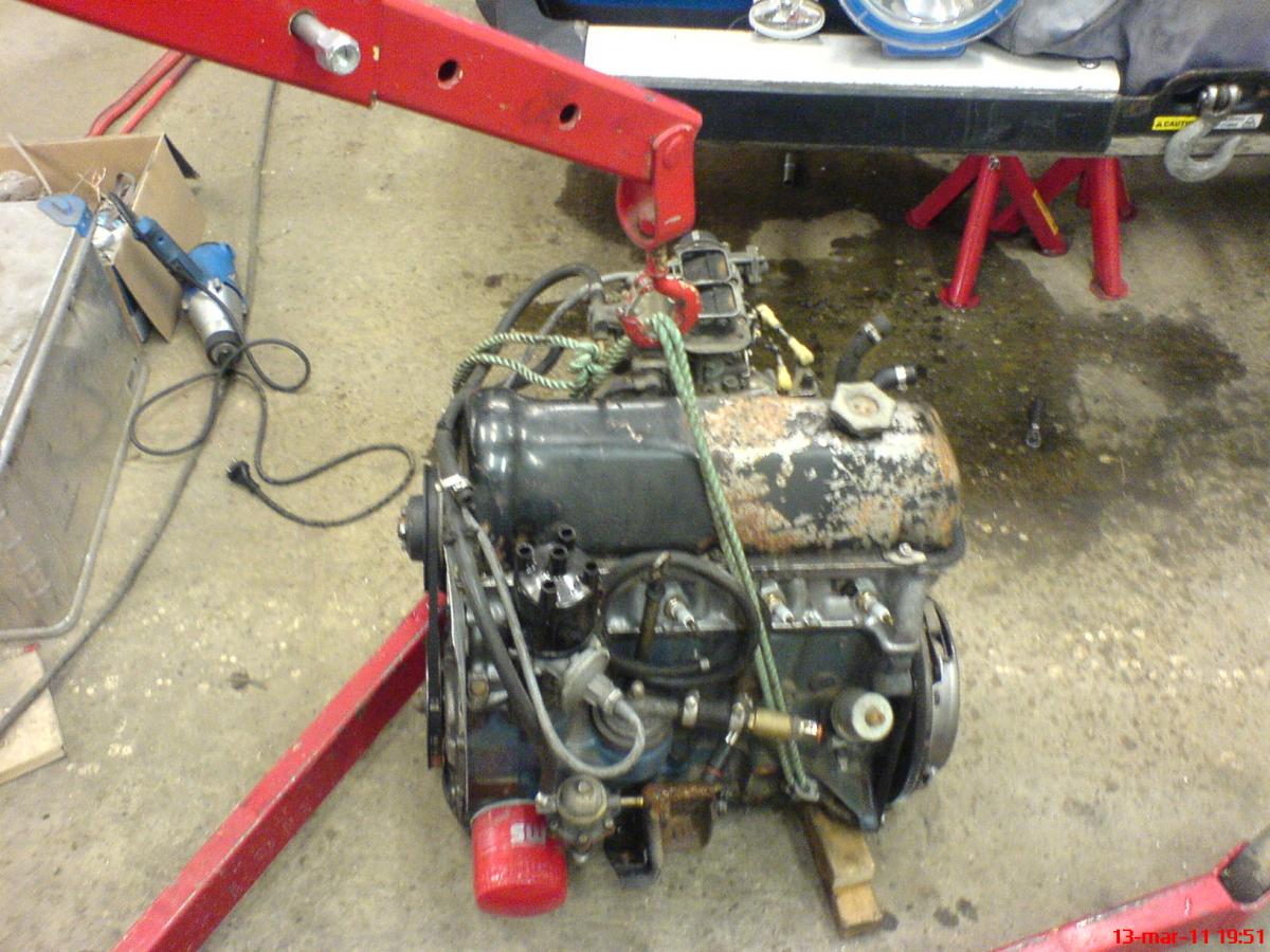

Da var motoren ute.Neste nå blir og bytte klørtshuset.
.jpg   DSC02455.JPG (Størrelse: 180.46 KB / Nedlastinger: 2)

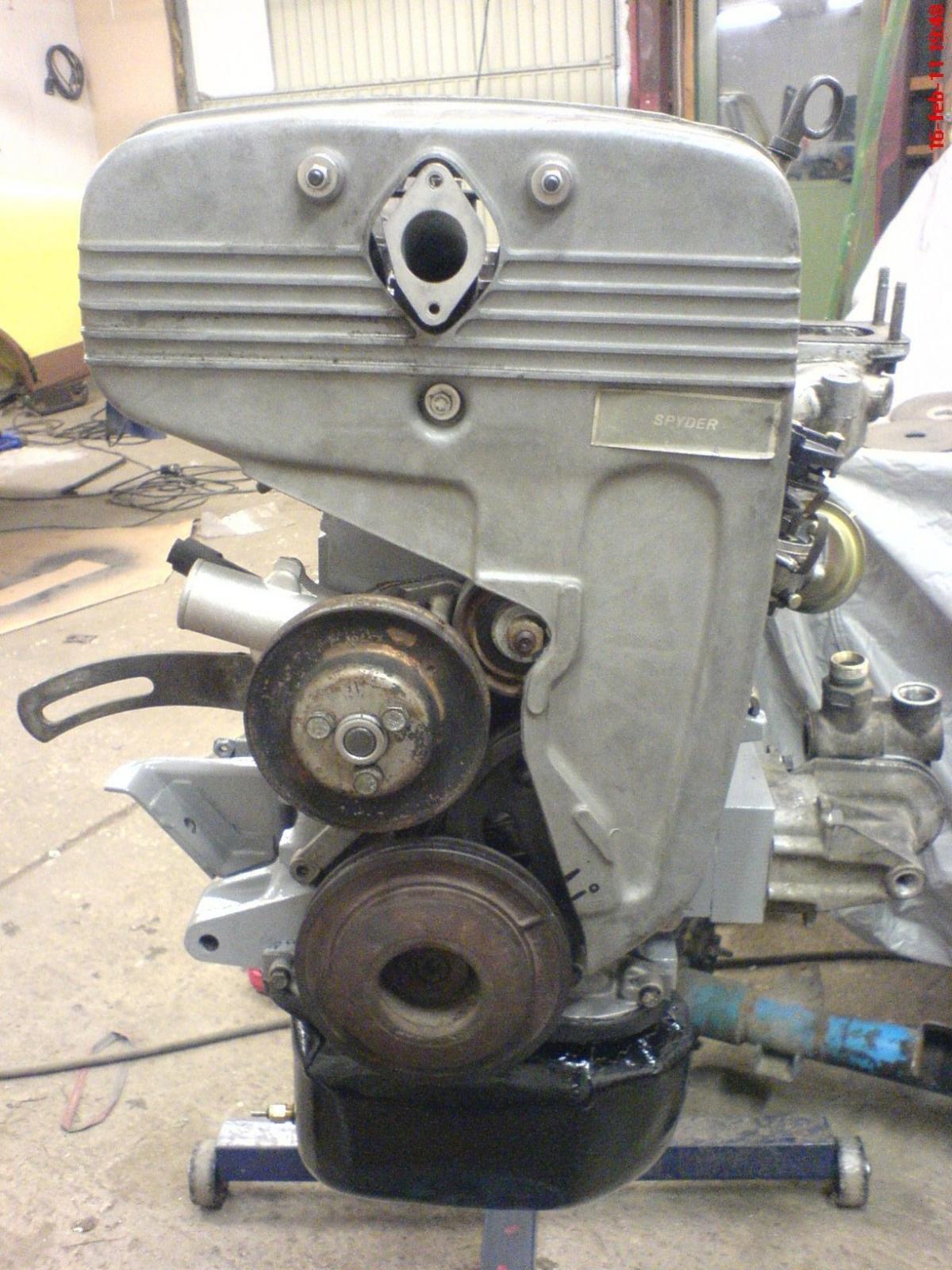

Her står Lada motorn.
.jpg   DSC02456.JPG (Størrelse: 156.64 KB / Nedlastinger: 2)

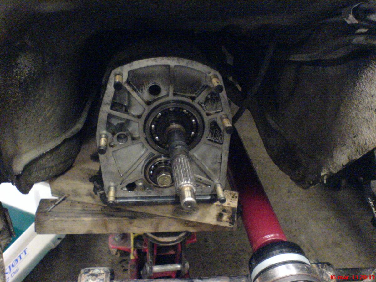

Tatt av Lada klørtshuset da ser det ut sånn.
.jpg   dsc02460q.jpg (Størrelse: 160.87 KB / Nedlastinger: 2)
Her er Fiat klørtshuset montert, dette passer rett på Lada kassa.

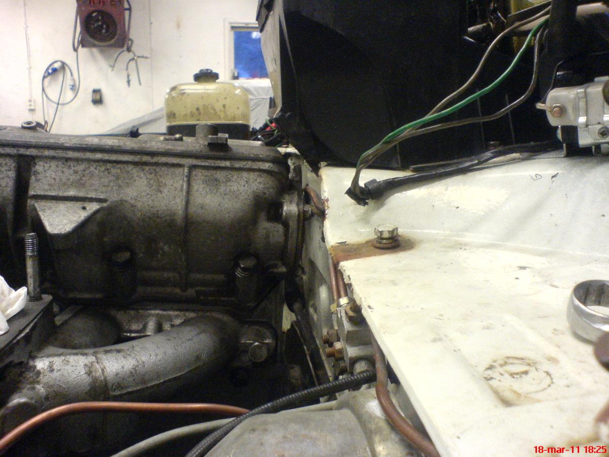

Ikke så god klaring her men det er nok

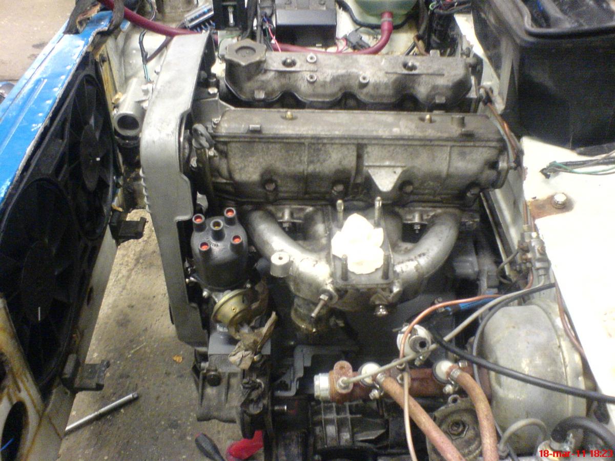

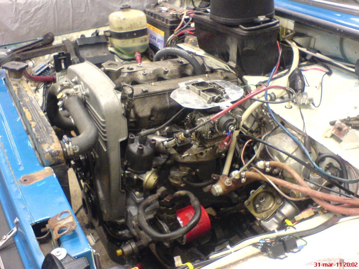

Da var forgasser og gassvaier montert. Har brukt gassvaier fra Ford Escort mk2 og den orginale gasspedalen. Måtte kjøpe ny starter da Fiat starteren som jeg hadde var defekt,

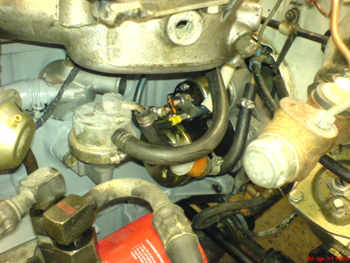

den nye starteren ble montert i dag. Den er til Fiat Ritmo 130 TC.
.jpg   DSC02489.JPG (Størrelse: 160.14 KB / Nedlastinger: 2)
.jpg   DSC02478.JPG (Størrelse: 172.15 KB / Nedlastinger: 2)
.jpg   dsc02479p.jpg (Størrelse: 270.03 KB / Nedlastinger: 2)

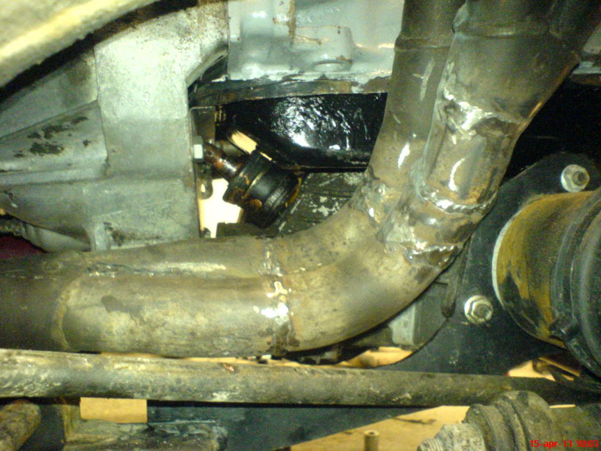

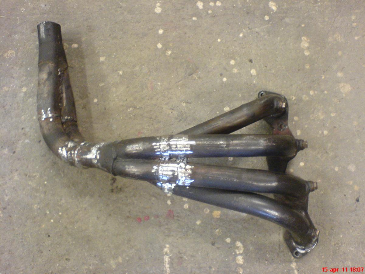

Da var grenrøret ferdig tilpasset så det passer til Nivaen. Det er nok ikke optimalt mere men det passer da [Bilde: blink.gif]
.jpg   dsc02528x.jpg (Størrelse: 125.43 KB / Nedlastinger: 2)
.jpg   dsc02523xi.jpg (Størrelse: 168.96 KB / Nedlastinger: 2)
Blei mye grubling for å få det til å passe.
.jpg   DSC02525.JPG (Størrelse: 233.81 KB / Nedlastinger: 2)
.jpg   dsc02526m.jpg (Størrelse: 154.29 KB / Nedlastinger: 2)
.jpg   DSC02527.JPG (Størrelse: 130.64 KB / Nedlastinger: 2)

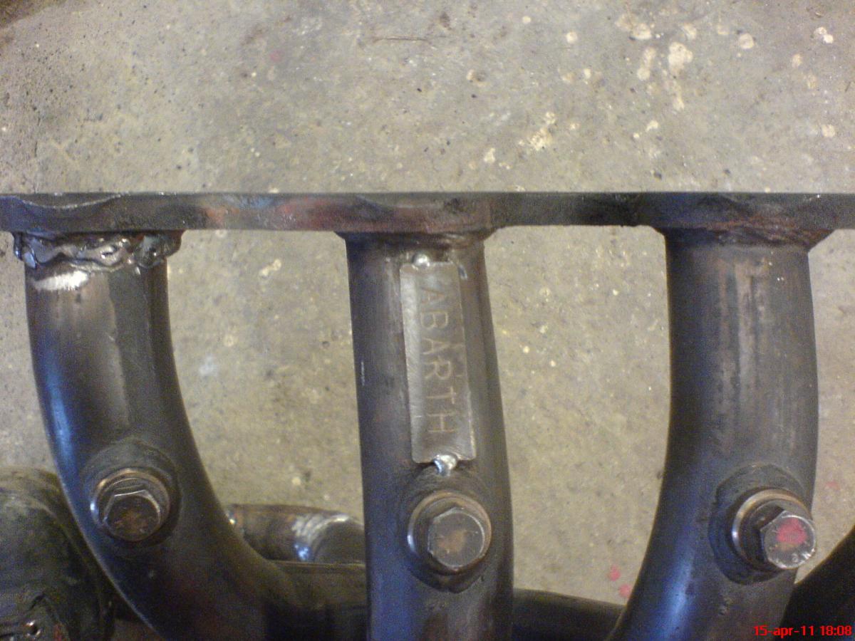

Måtte bare sette på dette merket.
.jpg   dsc02532f.jpg (Størrelse: 133.22 KB / Nedlastinger: 2)

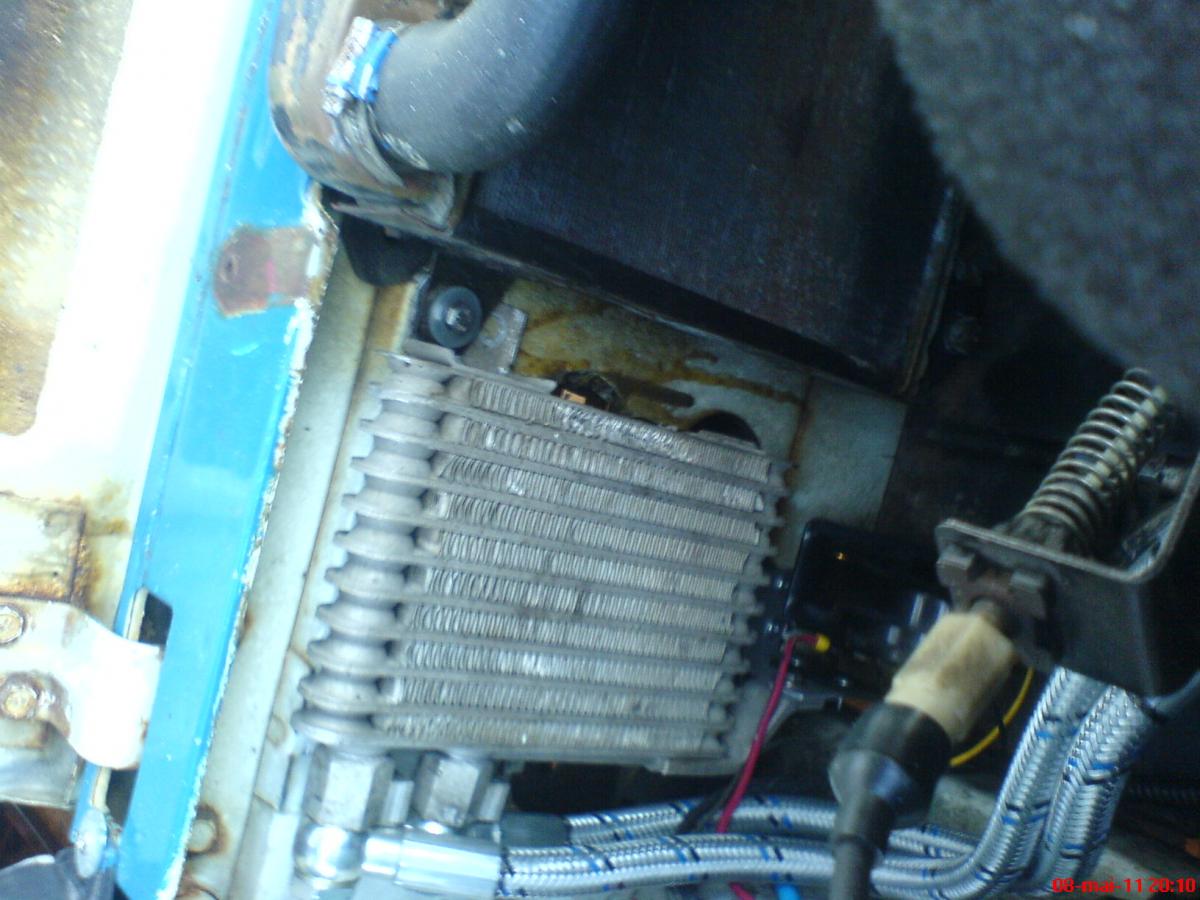

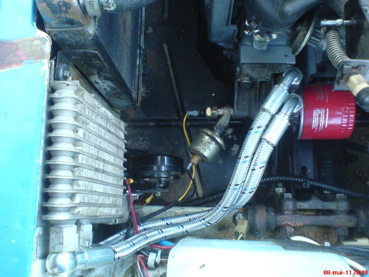

Da var oljekjøleren på plass da.
.jpg   dsc02553i.jpg (Størrelse: 153.66 KB / Nedlastinger: 2)
.jpg   dsc02552m.jpg (Størrelse: 119.51 KB / Nedlastinger: 2)

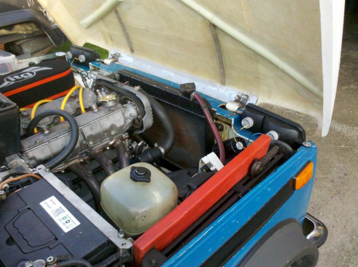

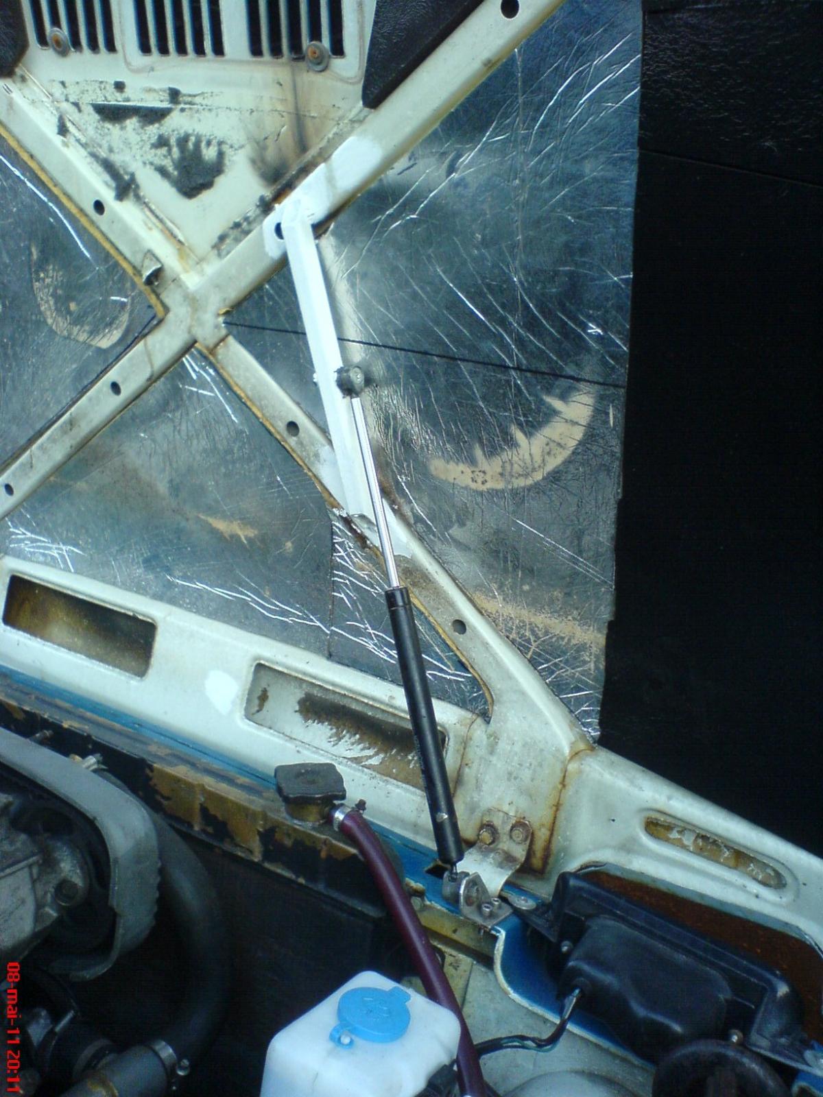

Satte på gass fjær for å holde panser oppe. Nå er jeg ferdig for en stund [Bilde: tongue.gif] Neste blir å montere stående Webere og en bedere tenning.
.jpg   dsc02554c.jpg (Størrelse: 236.2 KB / Nedlastinger: 2)

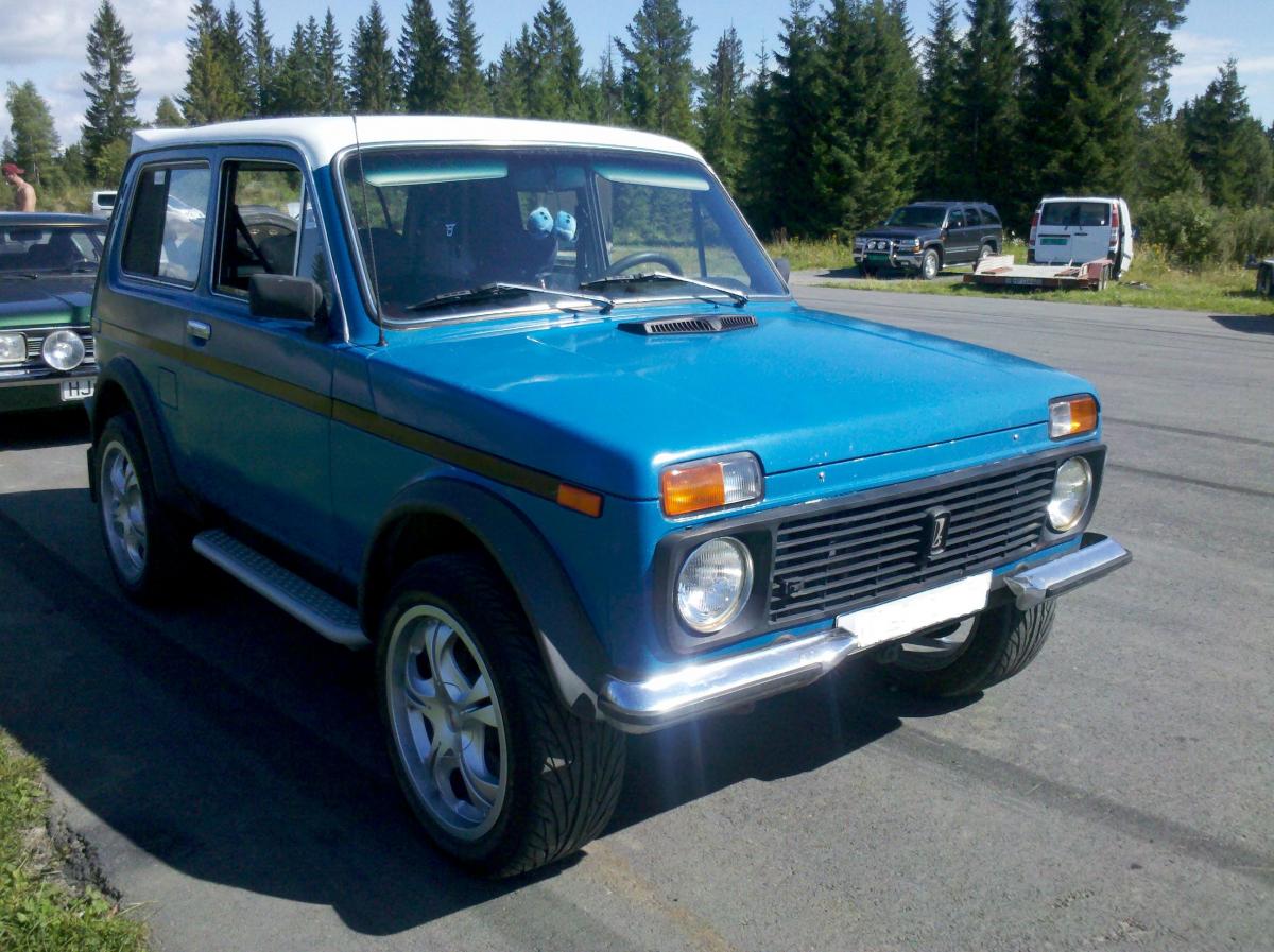

Støpt nytt tak i glassfiber, her prøves det for å se om det passer.Fikk lyst på lavt tak.
.jpg   DSC_1812.JPG (Størrelse: 156.06 KB / Nedlastinger: 72)
.jpg   DSC_1837.JPG (Størrelse: 196.34 KB / Nedlastinger: 71)

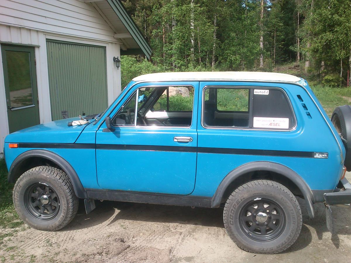

Nye felger og taket er på plasss.
.jpg   2012-08-12_13-55-51_164.jpg (Størrelse: 145.52 KB / Nedlastinger: 73)
.jpg   jpg11.JPG (Størrelse: 158.92 KB / Nedlastinger: 76)

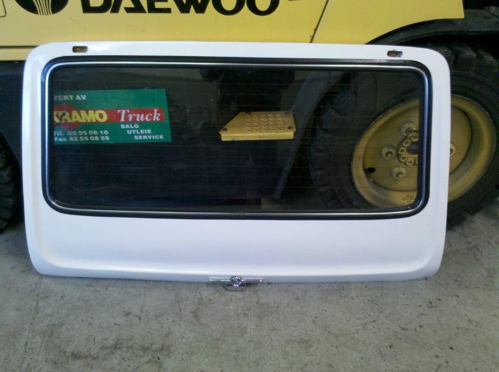

Har også byttet ut bakluka og panser disse er i glassfiber, ble kjøpt hos Lada World i Danmark.
.jpg   2013-02-20_15-45-22_608.jpg (Størrelse: 86.02 KB / Nedlastinger: 2)
.jpg   2015-07-29_14-18-50_809.jpg (Størrelse: 120.4 KB / Nedlastinger: 2)
.jpg   2013-07-10_16-16-01_156.jpg (Størrelse: 169.88 KB / Nedlastinger: 2)

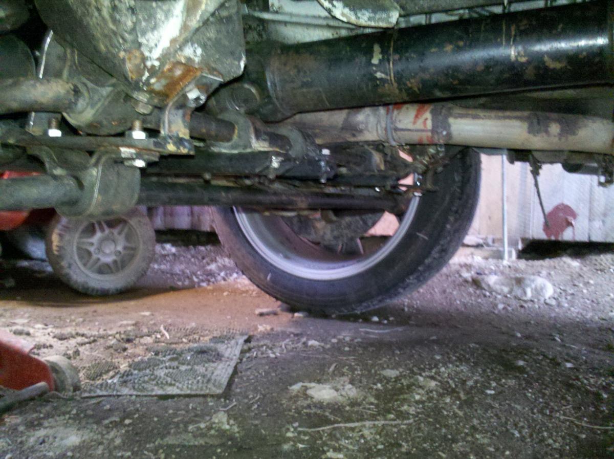

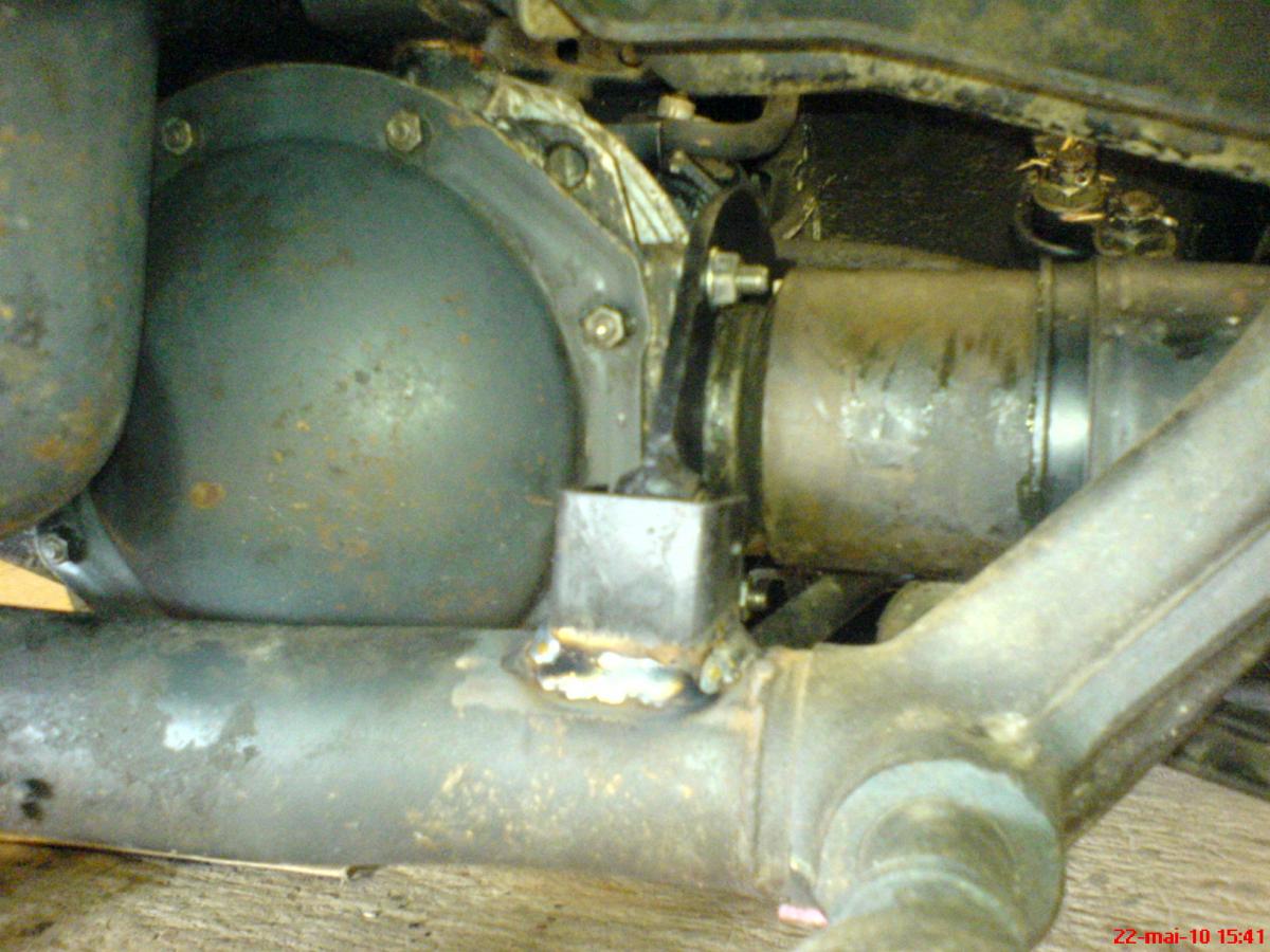

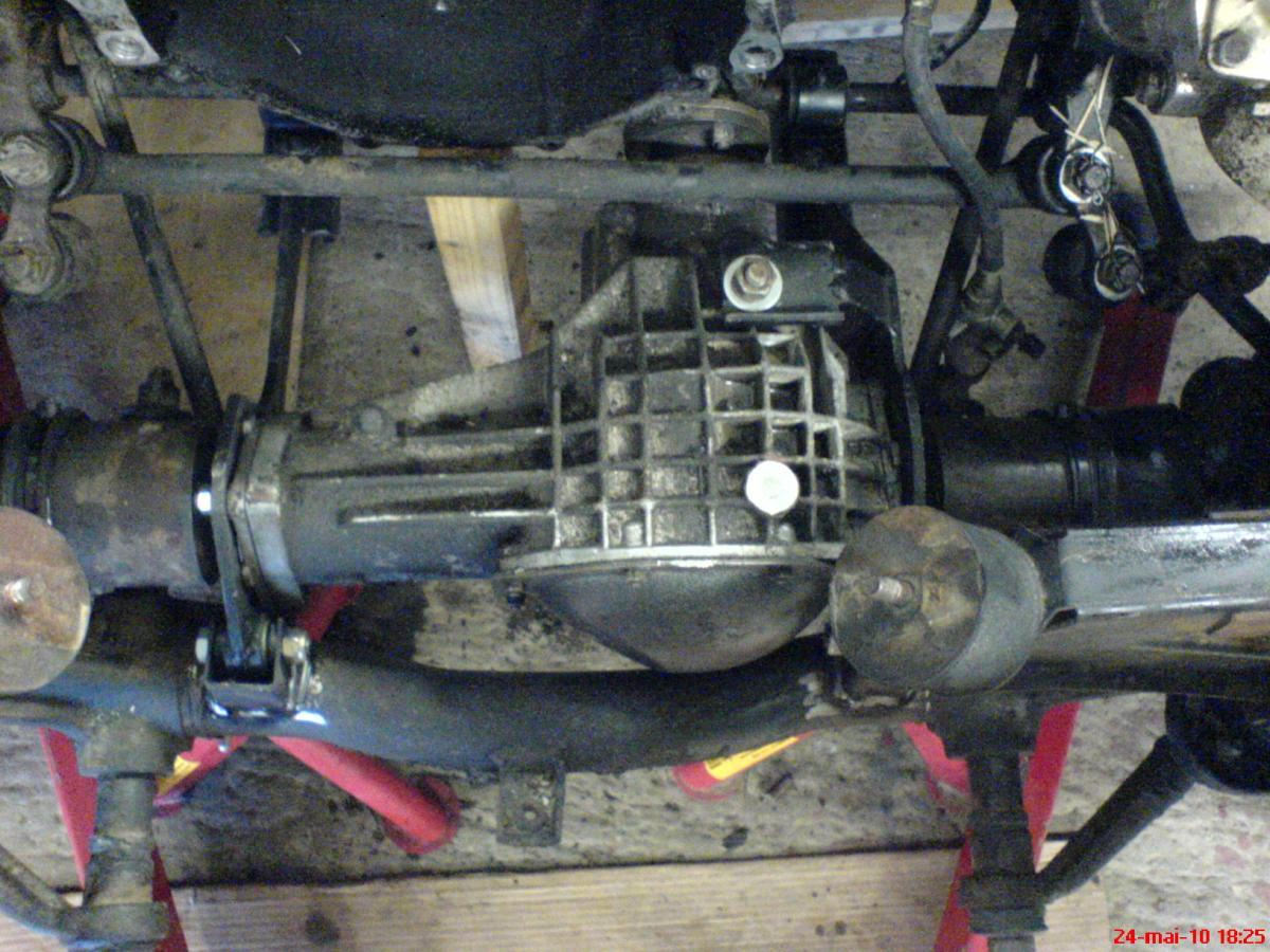

Forsterket festet til diffen forran.
.jpg   DSC_1701.JPG (Størrelse: 130.96 KB / Nedlastinger: 74)

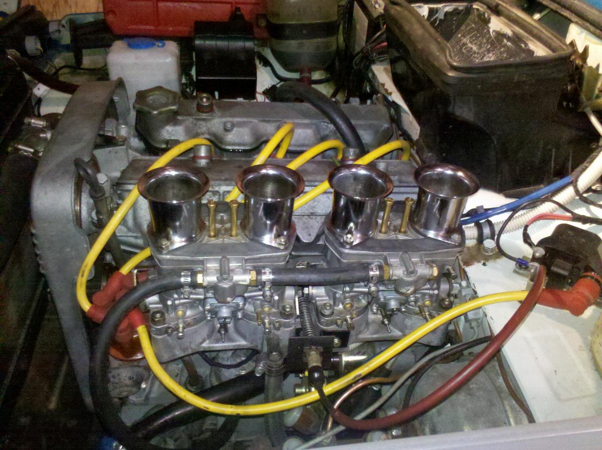

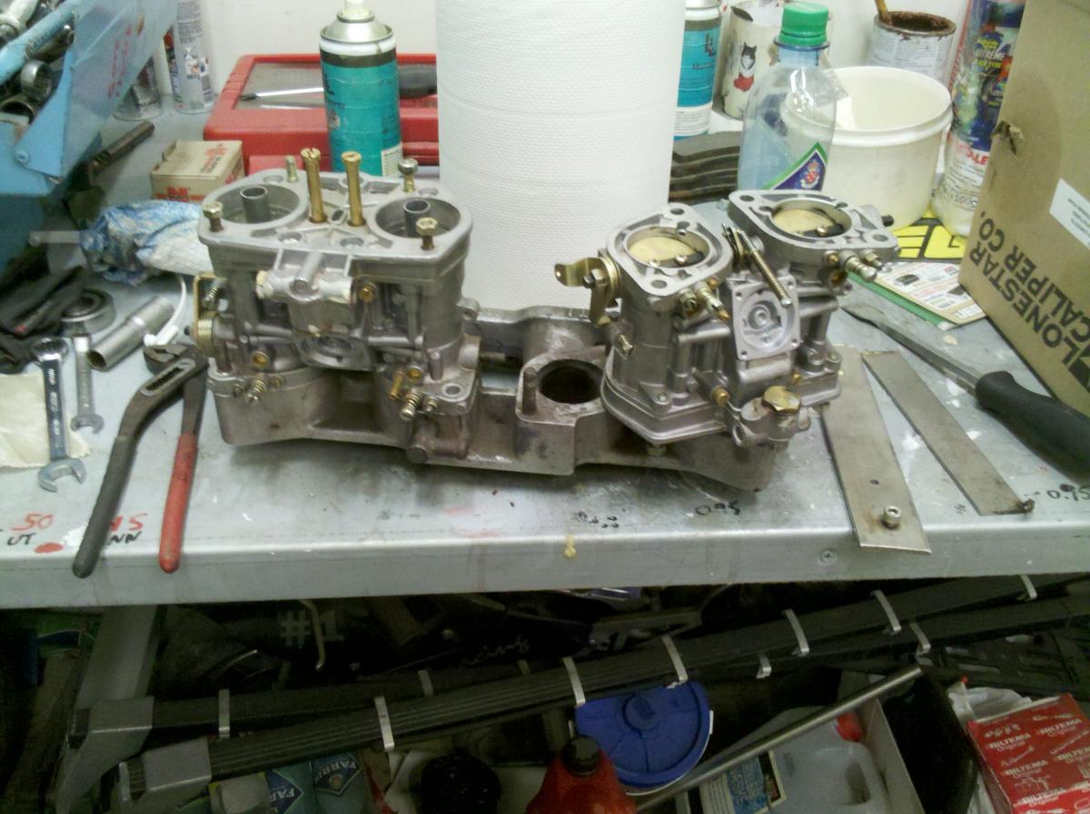

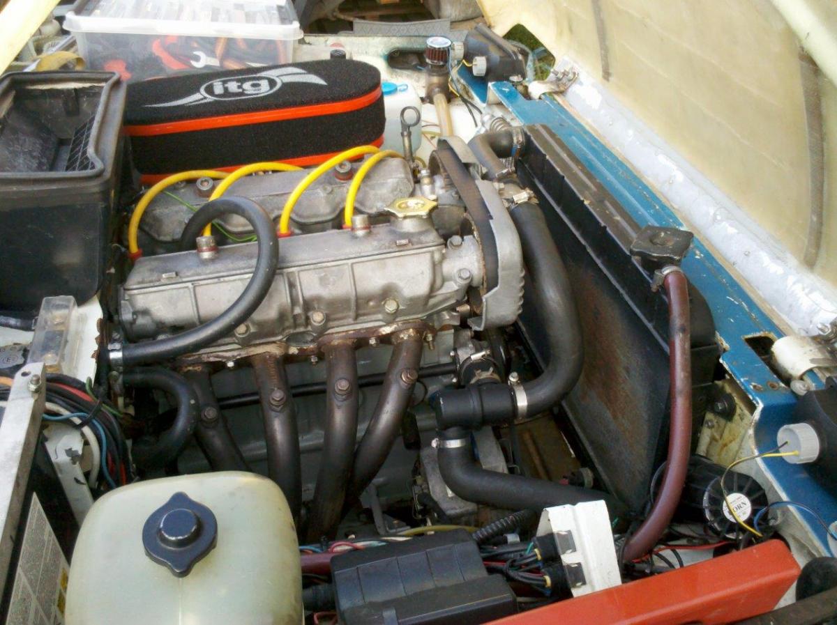

Har fått tak i 2 dobble gassere. Hadde innsug til Fiat motoren liggende.
.jpg   2012-07-12_19-49-45_757.jpg (Størrelse: 132.82 KB / Nedlastinger: 68)
Forgasser og innsug på plass. Måtte bytte den stiftløse Lada tenninga for den krasjet med det nye innsuget.
Har brukt Golf 1 tenning denne måtte bygges om slik at den passet på Fiatmotoren.
.jpg   2012-08-27_20-25-00_491.jpg (Størrelse: 166.01 KB / Nedlastinger: 70)

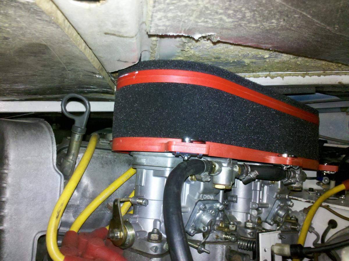

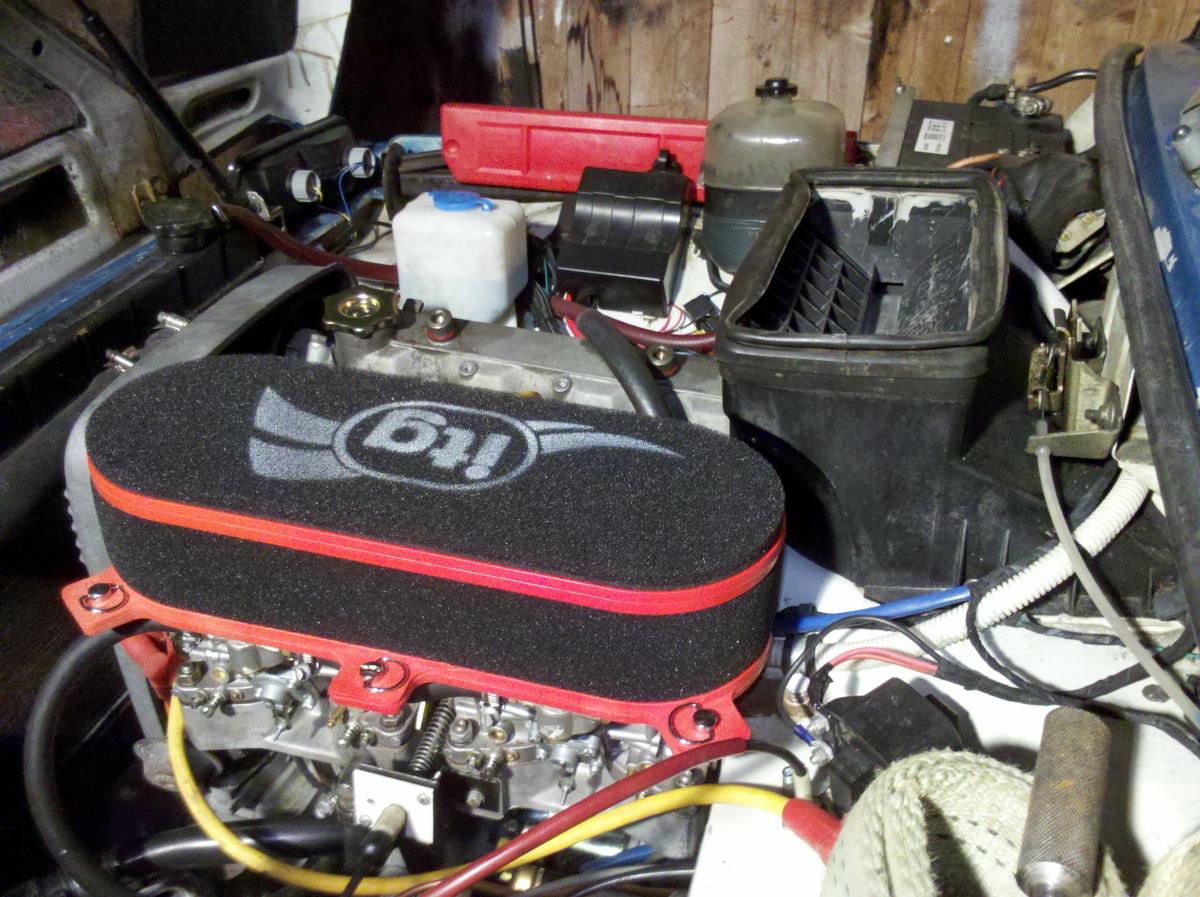

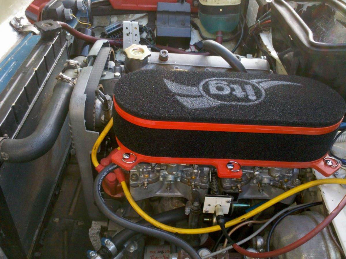

Luftfilter montert. Forgasserene er ikke Weber men Kina gassere EMPI HPMX, men de får duge.
.jpg   2012-10-26_18-00-35_976.jpg (Størrelse: 165.57 KB / Nedlastinger: 66)
.jpg   2012-10-26_18-01-12_249.jpg (Størrelse: 178.09 KB / Nedlastinger: 69)

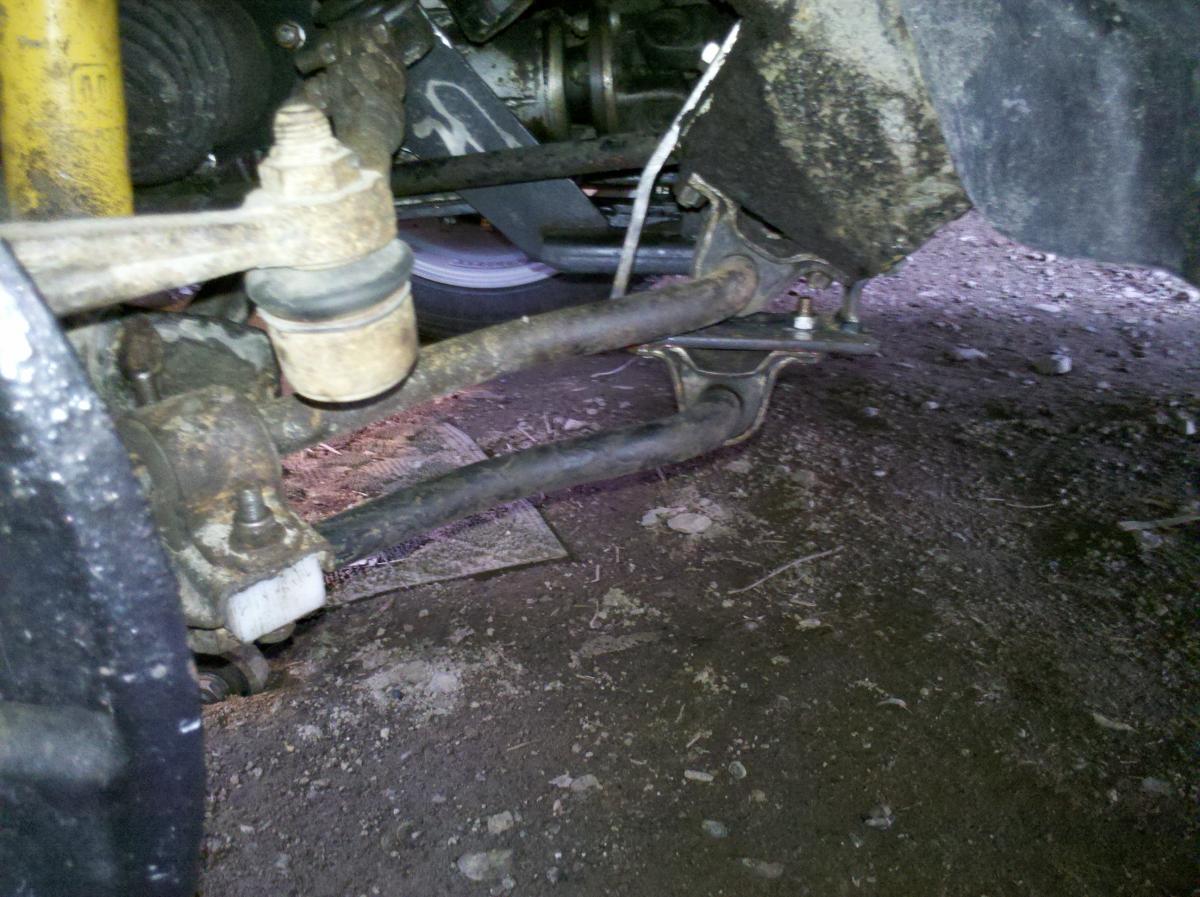

Har satt på et ekstra stabbstagg forran så den skal bli stivere i svinga, så den er nok ikke noe tess i terrenget lengere.
.jpg   2012-07-20_17-25-21_835.jpg (Størrelse: 151.74 KB / Nedlastinger: 74)
.jpg   2012-07-20_17-25-04_312.jpg (Størrelse: 157.74 KB / Nedlastinger: 74)

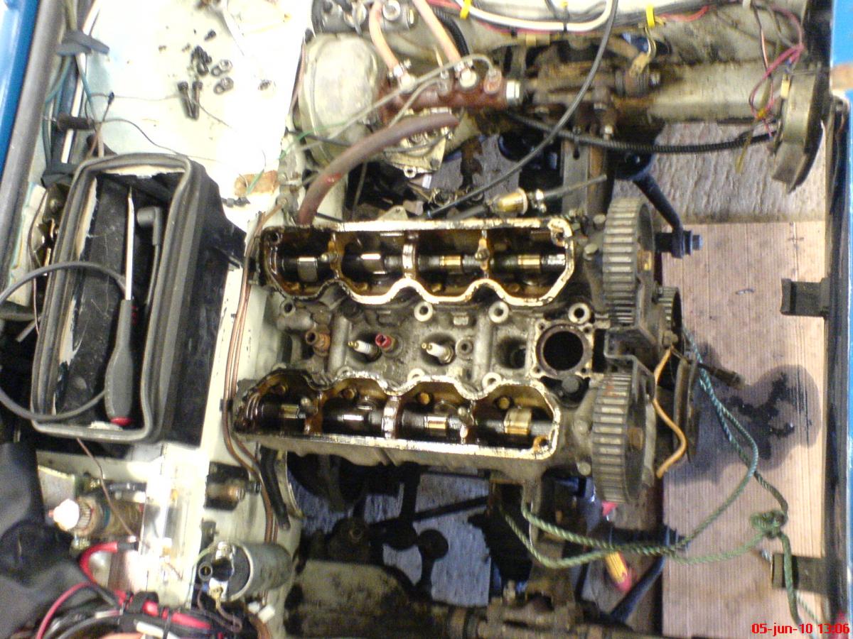

<p style="margin-left:40px;">Da er jeg i gang med å bytte motor. Har tatt ut Fiat motoren, har tenkt og få dytta nedi en 2,9 l Ford cosworth motor.
<p style="margin-left:40px;">Mulig at det ikke lar seg gjøre men er dum nok til å prøve.

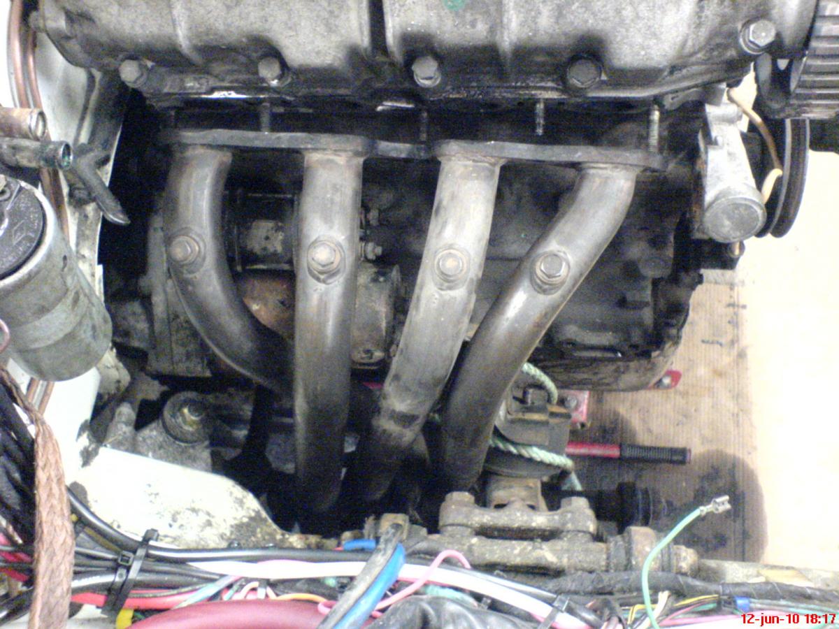

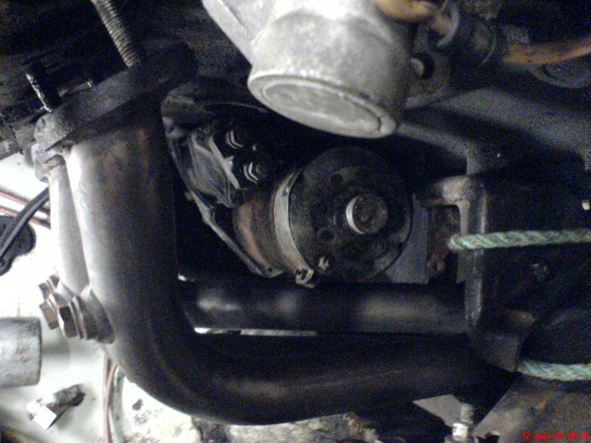

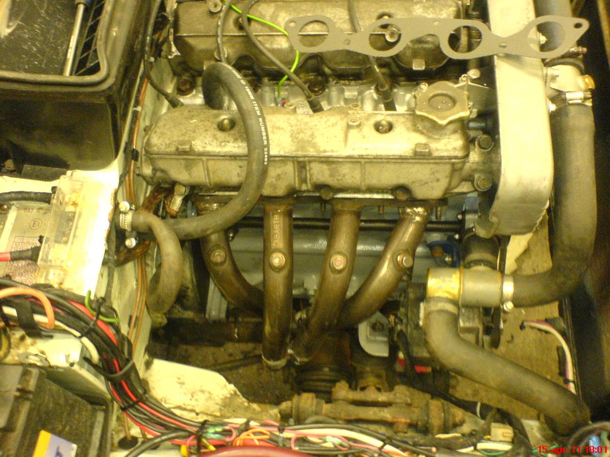

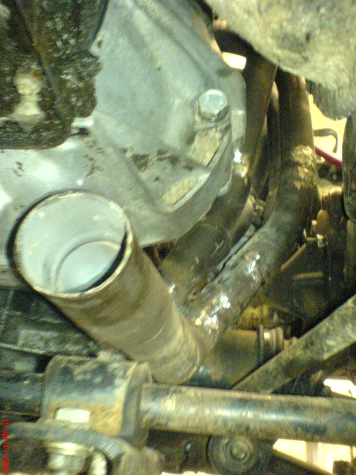

Da har jeg laget eksosmanifolder. De er nok ikke riktige, men det er ikke så god plass.
Servo styringa kommer fra en Chevrolet Lada Niva 1,7 4X4,
.[Bilde: 3xwl.jpg]
Er ikke så  god plass her heller må nok bruke eksosbandasje, kan fort bli litt varmt på styre snekka.
[Bilde: u3nh.jpg]
[Bilde: lcvi.jpg]

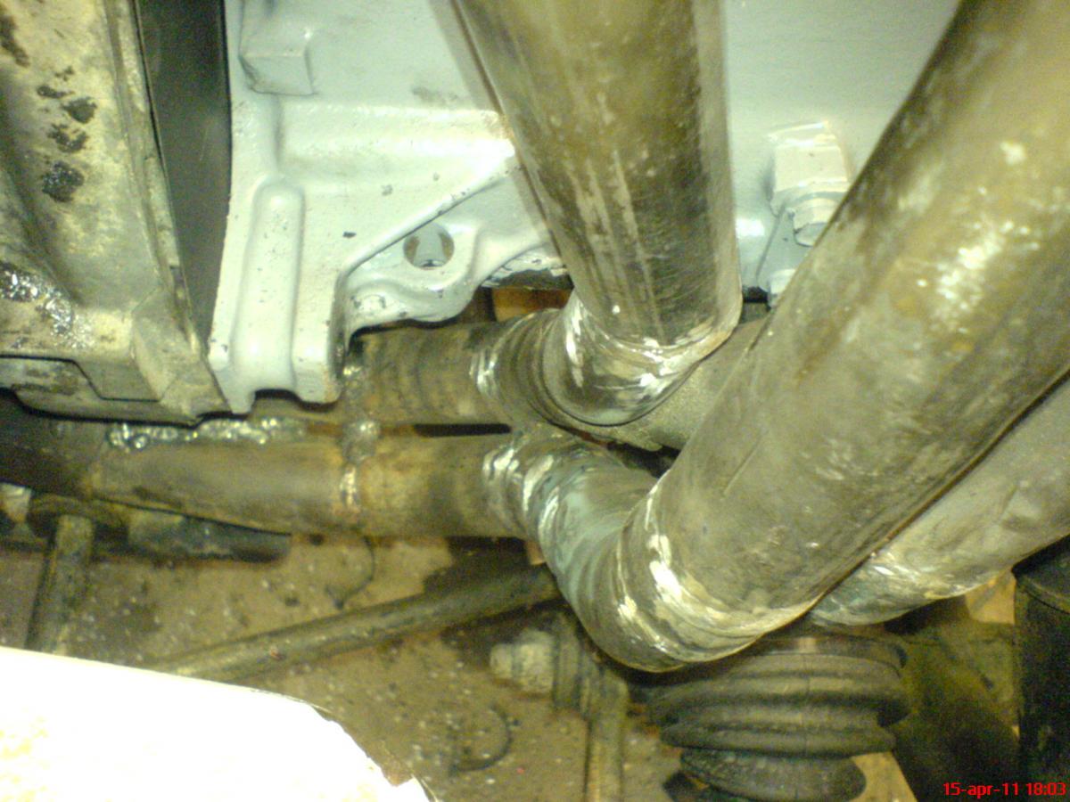

Eksos fra motor og inn på eksosanlegget som sitter på bilen.
(Eksos sammen surriarum).
[Bilde: moc4.jpg]
Eksos rote røre.
[Bilde: om4u.jpg]
Slik ble det til slutt, er nok ikke riktig men blir da kvitt eksosen.
[Bilde: pxoy.jpg]

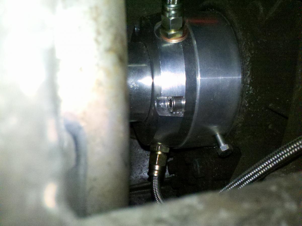

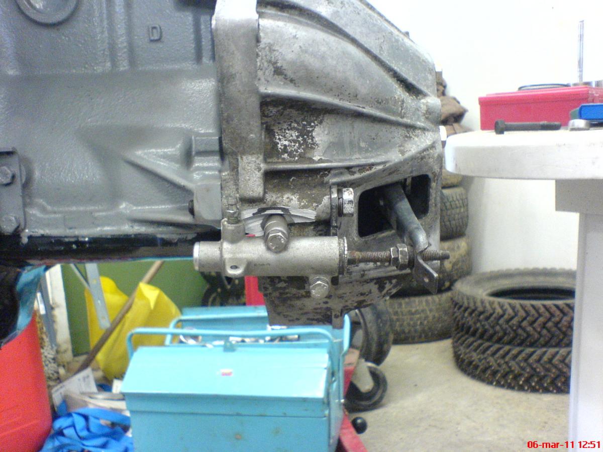

Da har jeg fått ordnet med clutchen i dag. Skal bruke hydraulisk clutch utløserlager (APC5), bruker den orginale mastersylinderen som sitter på Nivaen.
[Bilde: elv7.jpg]
[Bilde: nwxh.jpg]
Her er det montert på girkassa.
 [Bilde: 85ca.jpg]
.jpg   2014-03-23_13-42-54_617.jpg (Størrelse: 96.6 KB / Nedlastinger: 2)
For å få riktig vandring på utløserlageret måtte jeg forandre på utvekslinga på clutch pedalen.
[Bilde: ciwe.jpg]
Her er mastersylinder til clutchen og pedalboksen til bremsene.
[Bilde: pnjq.jpg]
