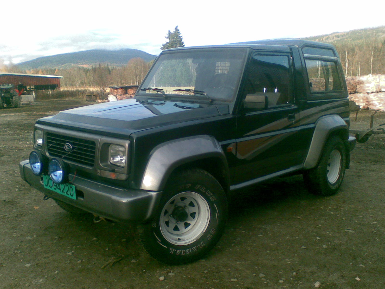

33" dekk på 94 Rocky, 2" bodylift???
Kjøpte i fjor høst en 1994 modell Rocky 2,8td i meget bra stand, med en kmstand som nå nærmer seg 230km.
Har en plan om å modifisere denne nå til våren/sommeren.
Planen er 33" dekk, warn vinsj i fronten og masse lys...
Angående dette har jeg ett spørsmål:
Får jeg plass til 33 " dekk (Discovery STT 33x12,5x15) hvis jeg hever den med ett bodylift på 2-3 "???
Eller er det andre metoder som kan lønne seg???
Er student til vanlig, så budsjettet er ikke det største.
Håper på mange gode forslag....
Mvh Jon Inge

Tror det blir svært trangt med 33". Ser engelskmennene setter på 31".
Jeg har noen 265/75x16 jeg skal prøve til sommeren på min rocky 97. Det tilsvarer vell 33"
Har 31-10,5/15 på min 99 rocky, og det går akkurat, måtte bare fjerne skvettlappeneWink
Ja, jeg har 31" på min nå også men vil jo gjerne ha større!
Men jeg trodde kanskje at d ble plass til 33" hvis man hever den med et 2-3" bodylift????
Går vel det bare, det ikke subber foran og bak, er ganske trangt der med 31"
<!--quoteo(post=1612812:date=18 Feb 2011, 12:18:name=rocky99)-->QUOTE(rocky99 @ 18 Feb 2011, 12:18) <{POST_SNAPBACK}><!--quotec-->Går vel det bare, det ikke subber foran og bak, er ganske trangt der med 31"<!--QuoteEnd--><!--QuoteEEnd-->
Jepp, også er det egentlig ikke så mye å gjøre med slegge og vinkelsliper der heller ettersom alt er i plastikk [img]style_emoticons/<#EMO_DIR#>/tongue.gif[/img]
Skulle gjerne hevet min litt, men usikker på hvordan jeg skal gjøre det, går med bodylift men syns karoseriet allerede sitter så høyt på rammen. noen forslag??
<!--quoteo(post=1613149:date=21 Feb 2011, 16:06:name=rocky99)-->QUOTE(rocky99 @ 21 Feb 2011, 16:06) <{POST_SNAPBACK}><!--quotec-->Skulle gjerne hevet min litt, men usikker på hvordan jeg skal gjøre det, går med bodylift men syns karoseriet allerede sitter så høyt på rammen. noen forslag??<!--QuoteEnd--><!--QuoteEEnd-->
jeg har hevet den ene min med 4 tom bodylift å ble fornøyd,har god plass til 33 hjul pluss at det er mye lettere å få vasket oppå ramma etter litt tereng kjøring
Jeg har 32" på min og det går helt fint. Subber ikke i noen steder når jeg kjører i skogen.
Og min er ikke heiset. Kjøpte bare nye orginale bladfjører på Milneroffroad. Da ble den 7cm høyere foran...Så de gamle fjørene var ganske slappe kan du si Smile
Helsning EnghRacing
Har 33" på 11" breie felger på min 1985 f75.
Subber avogtil, men da med mye flex og sving.
Den har Fjærer bak fra en pickup og litt lengere sjakler framme.
Bilen er i dagelig drift som A til B bil, kjøres i skogen når lysta treffer.
