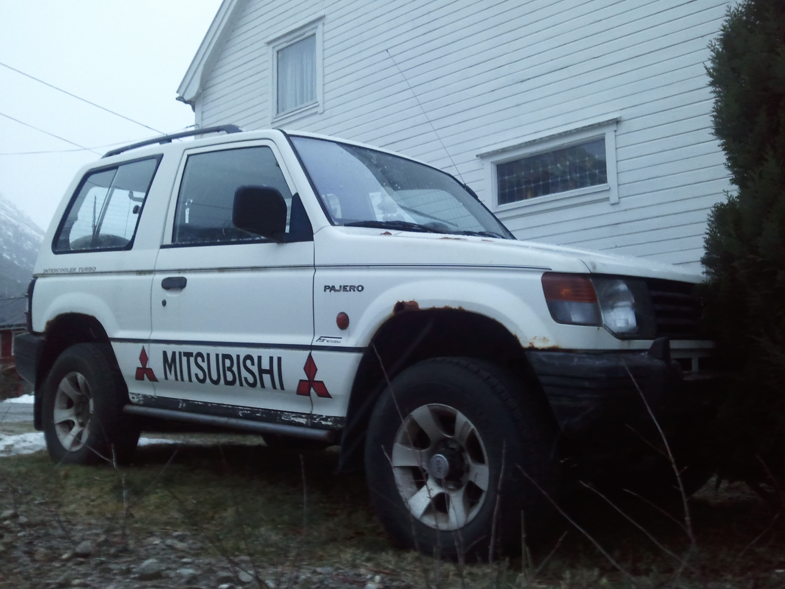

Velkommen til min Garasje, kjøpte en 1991 modell kort Pajero med mistanke om register havari, har vært endel skruing men nå begynner motoren og bli komplett igjen.
Har plukket den i småbiter, kjøpt overhalingssett fra millner, planet toppen og slipt ventilseter, står igjen noe små plukk så er den ferdig.

1991 kort gen.2 Pajero 2.5td
