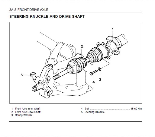

fant ut at det var AVM frihjulsnav ettermontert på min bil, så ikke rart orginal manualen var vanskelig å få til å stemme...
men va ikke noe heksekunst å demontere, bortsett fra at noen dårlige umbrako skruer måtte borres ut.
men hjul lagrene så ikke spes ille ut, men værre med nålelageret til drivakslingen. så nå må jeg ut på spindel jakt Confused

Har nye knokkler liggende (del nr 5 på tegninga) og noen nålelagre (de som sitter inni)
hvis du er ute etter noe nytt, men da må jeg ha delenummre eller spec. men bilde og mål tror jeg.
.jpg   Korando_Front_drv.jpg (Størrelse: 43.83 KB / Nedlastinger: 59)
