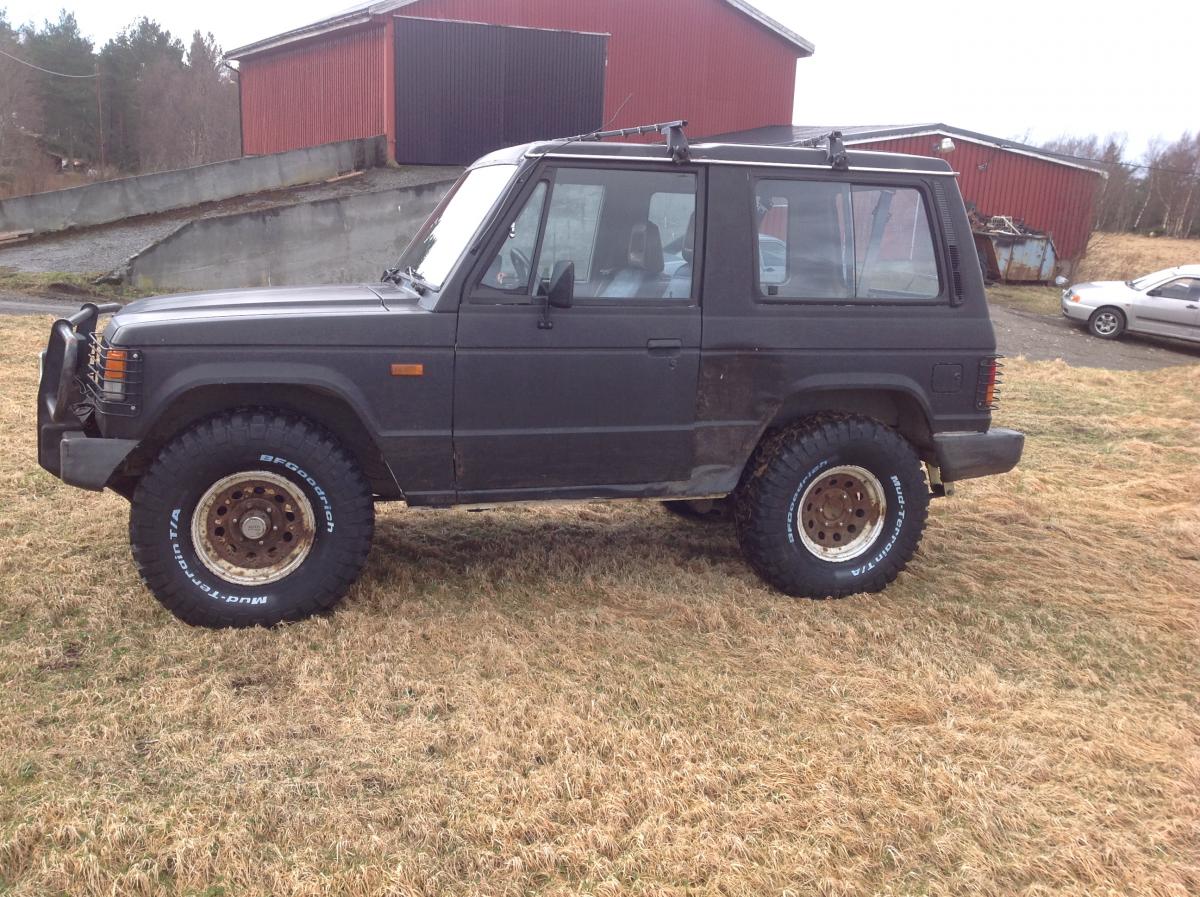

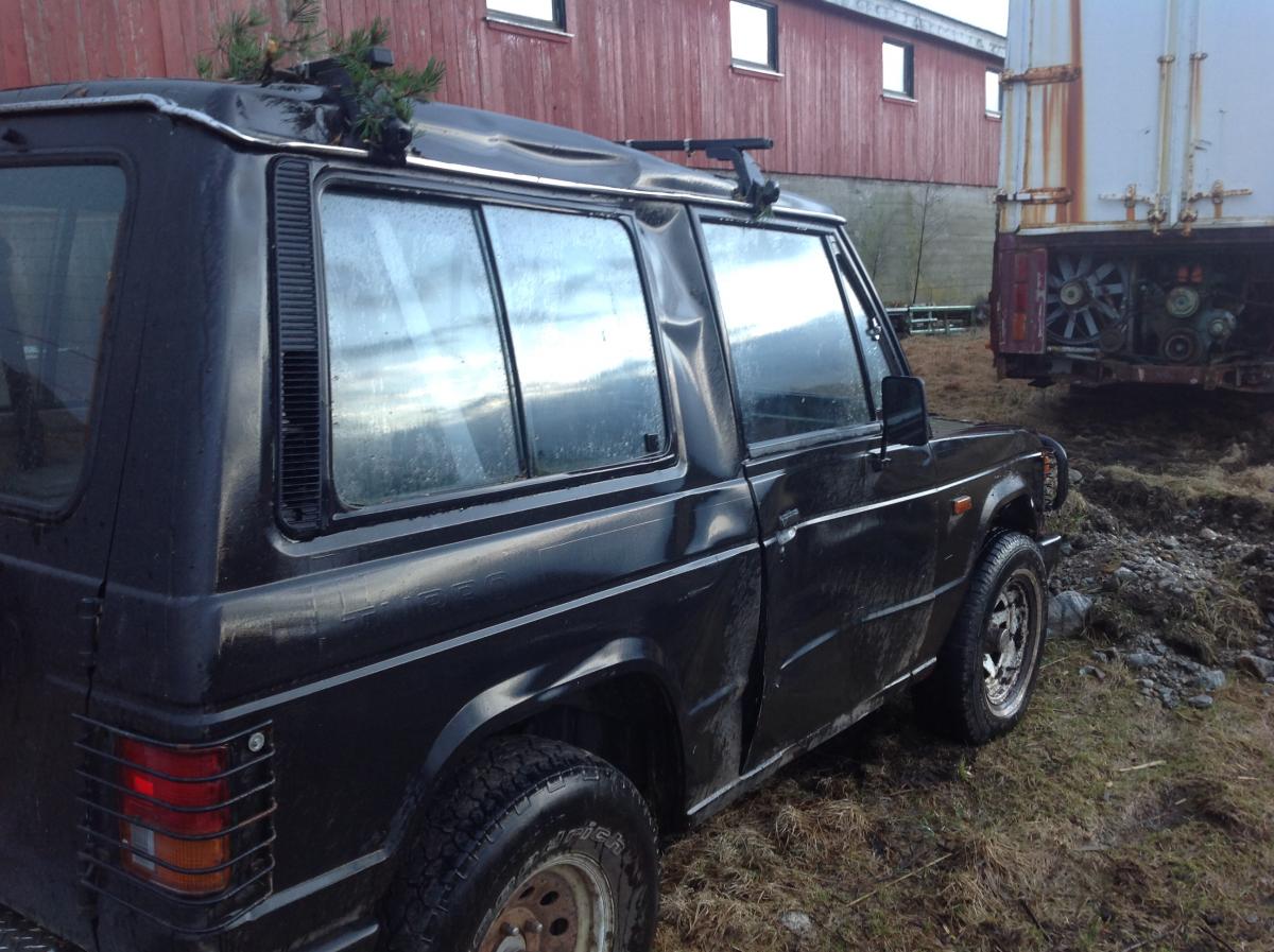

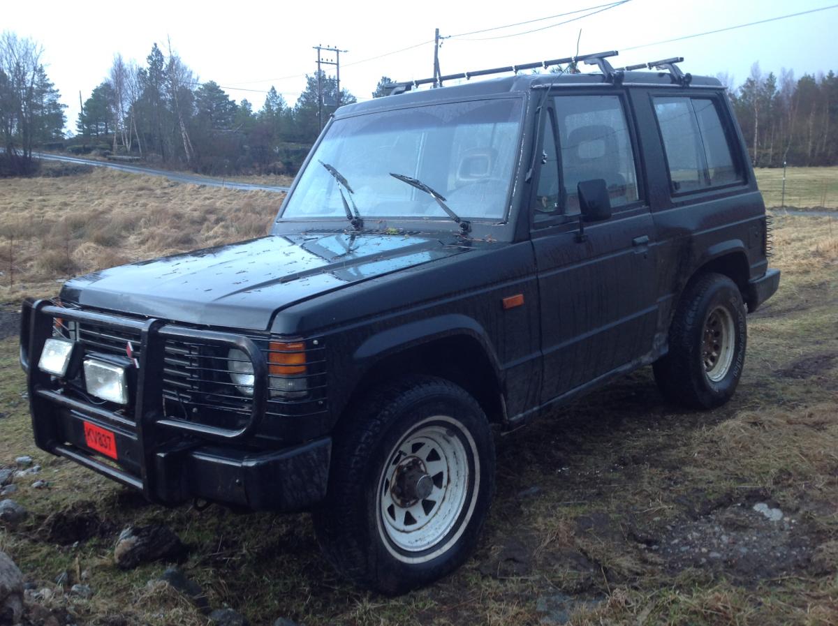

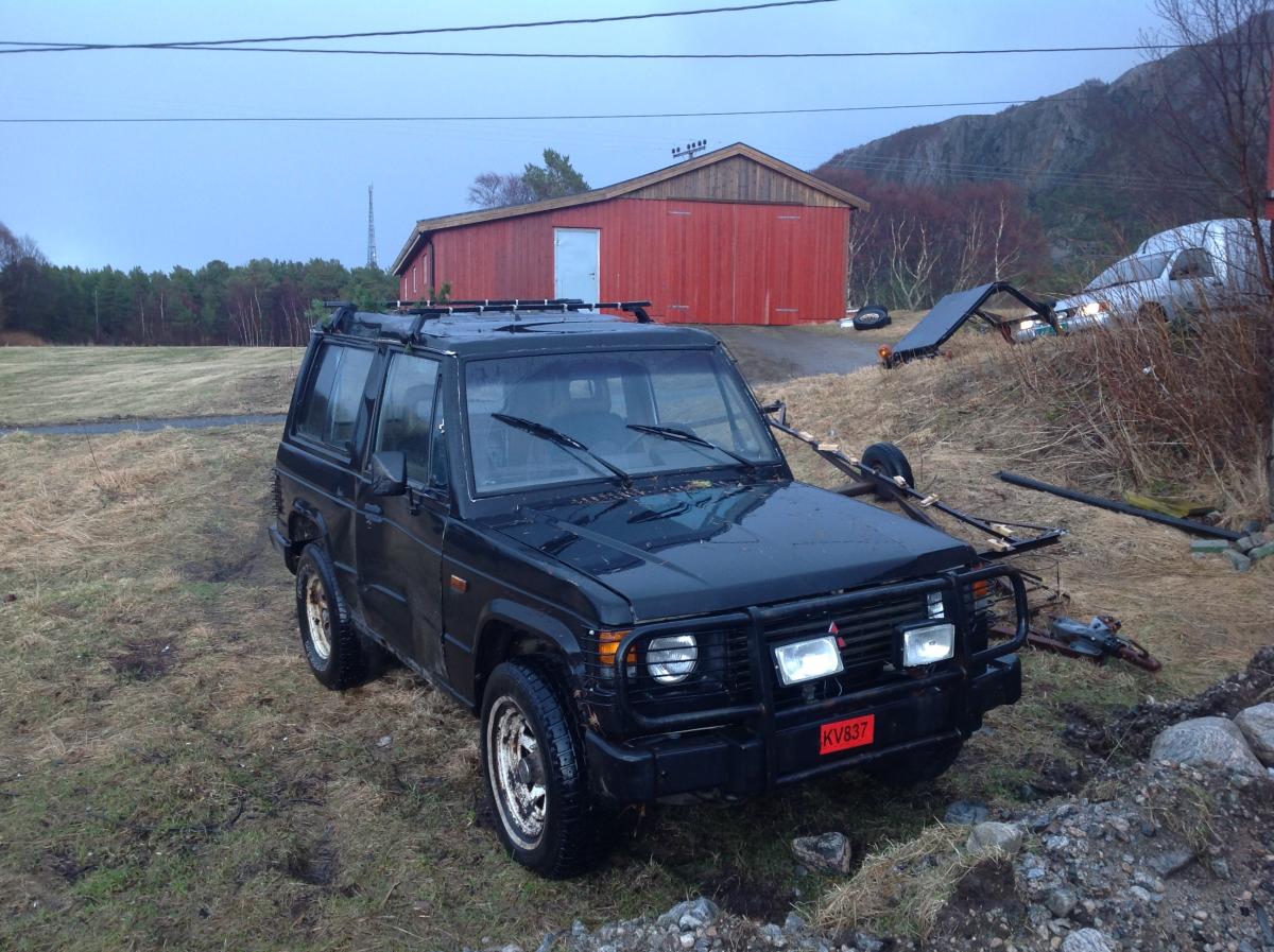

Har hatt denne stående et godt halvår nå men har endelig fått tatt meg tid til og begynne på den.
Bilen har fått litt røff bruk, men det må være såpass skal det være offroad bilSmile
Har bestilt bfg Mud Terrain 33x12,5x15 som skal på 8x15 felger.
Vinsj er også på vei, har en liten vinsj liggende som jeg tenkte og montere bak.

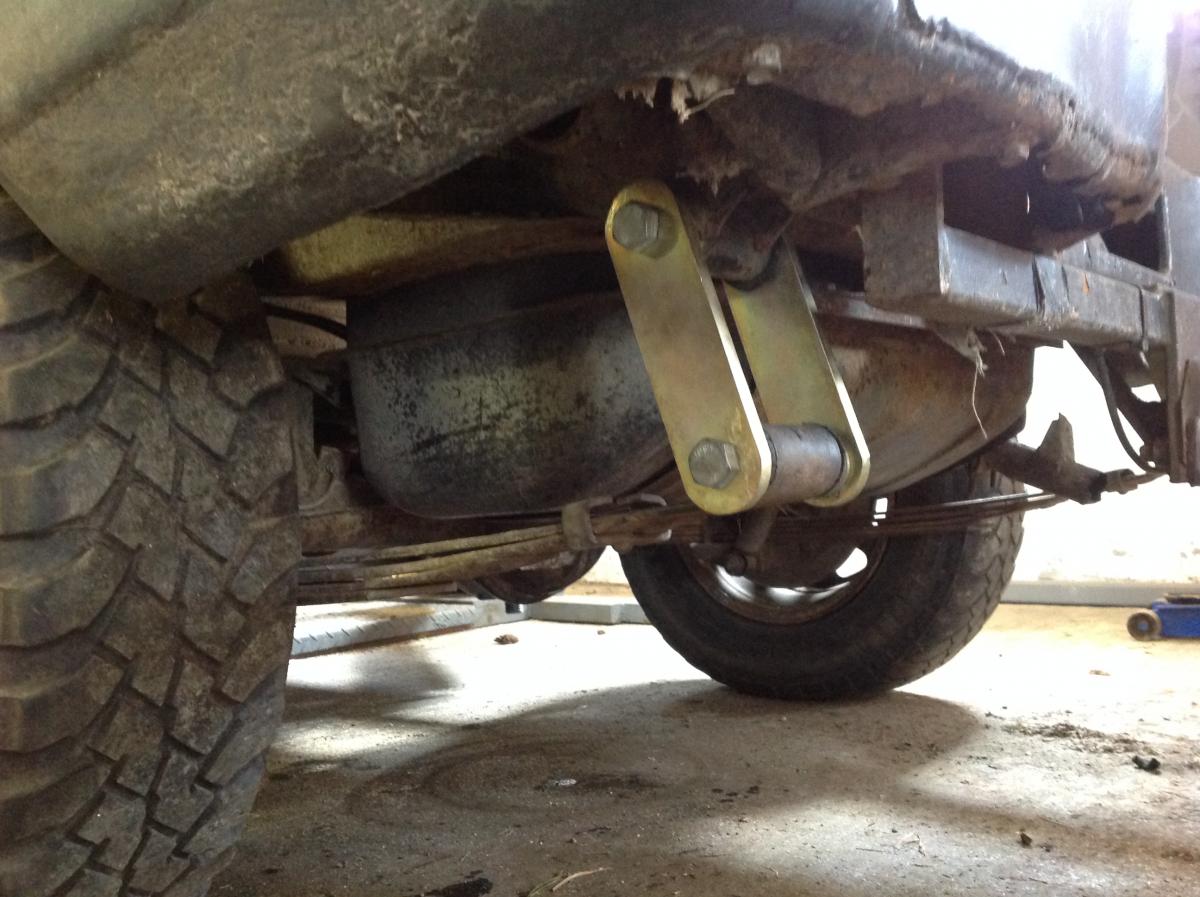

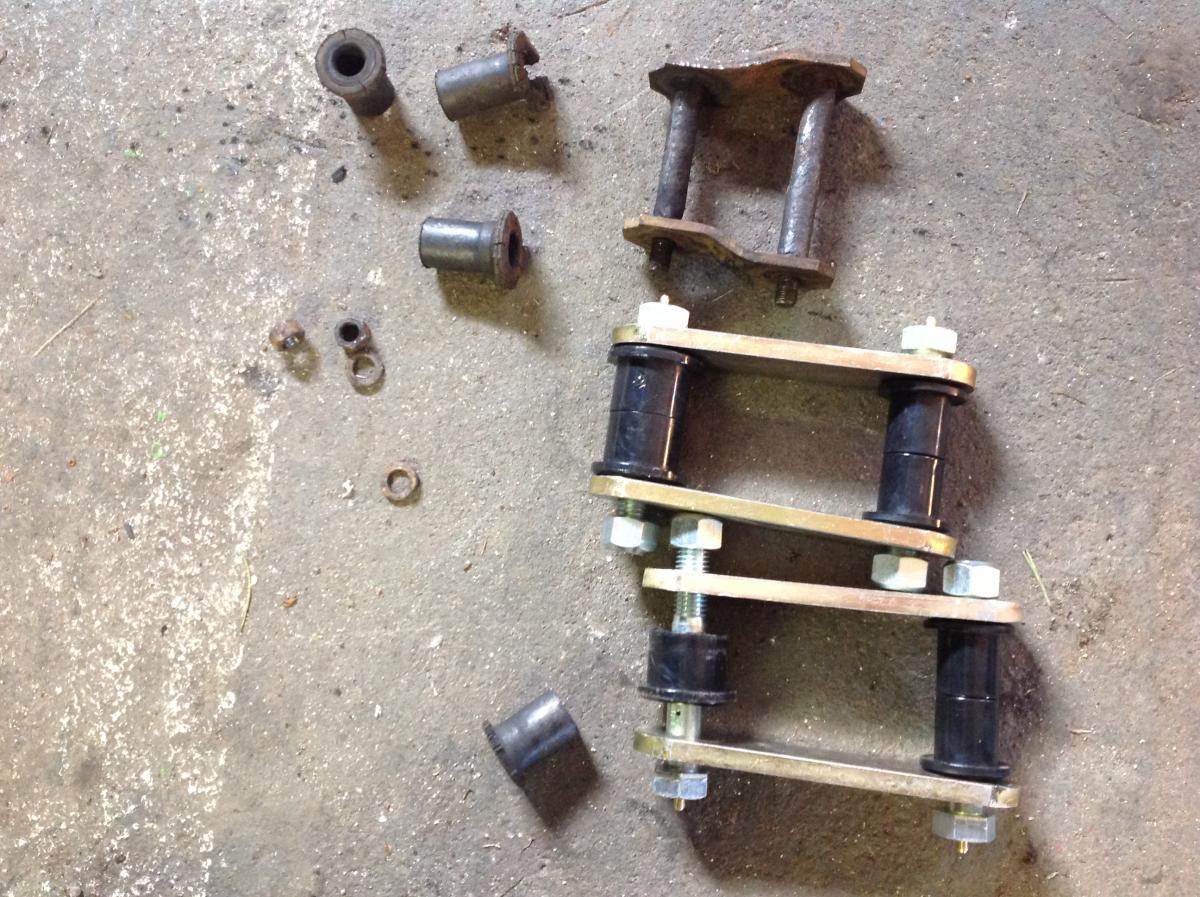

Bestilte meg hevesjakler fra Bgnor
Leste at jeg trengte de fremme fra gammel Hilux, i ettertid tror jeg at det er de bake jeg skulle hatt ut i fra bilder jeg har sett.
.jpeg   image.jpeg (Størrelse: 145.22 KB / Nedlastinger: 40)
Slik så de ut.

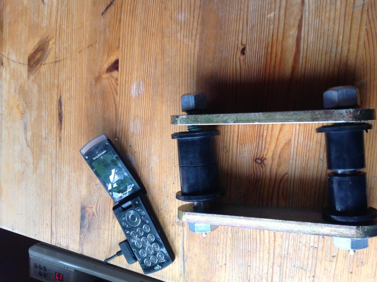

Tenker og bruke de uansett, men jeg må bruke lengre bolter, gjør det noe at jeg da ikke har fett nippler, det er ikke det orginalt, men da er foringene i gummi og ikke poly.
Ene settet med foringer passer nede, men ingen passer oppe så jeg må anskaffe nye der.
Fremme blir det justert på torsjon.
Jeg tenkte og få godkjent bilen med hjulene etterhvert, men det blir senere da jeg må heve på annet vis en med sjakler.
Da har jeg modifisert heve sjaklene.
Jeg måtte tilpasse foringene som var med til rammefestet, nede brukte jeg de som stod på bilen,
Disse var endel slitt og skal byttes om ikke lenge.
Måtte bruke andre bolter enn det som fulgte med da de ble for korte.

Rart, bgnor visste før hvilke sjakler du skulle bruke på Pajero... Men de måtte uansett også modifiseres.
De hadde ikke flere typer igjenn, gått ut av sortimentet sa de.

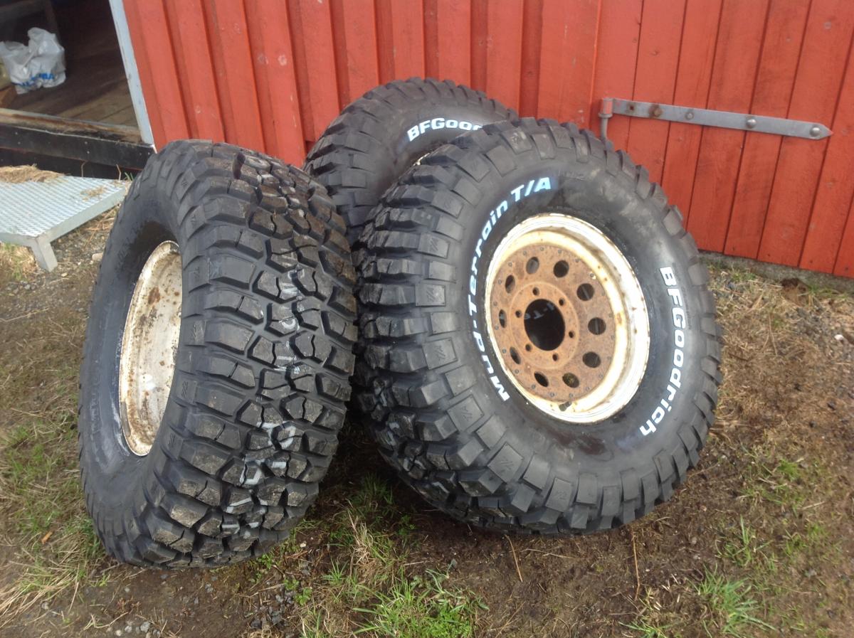

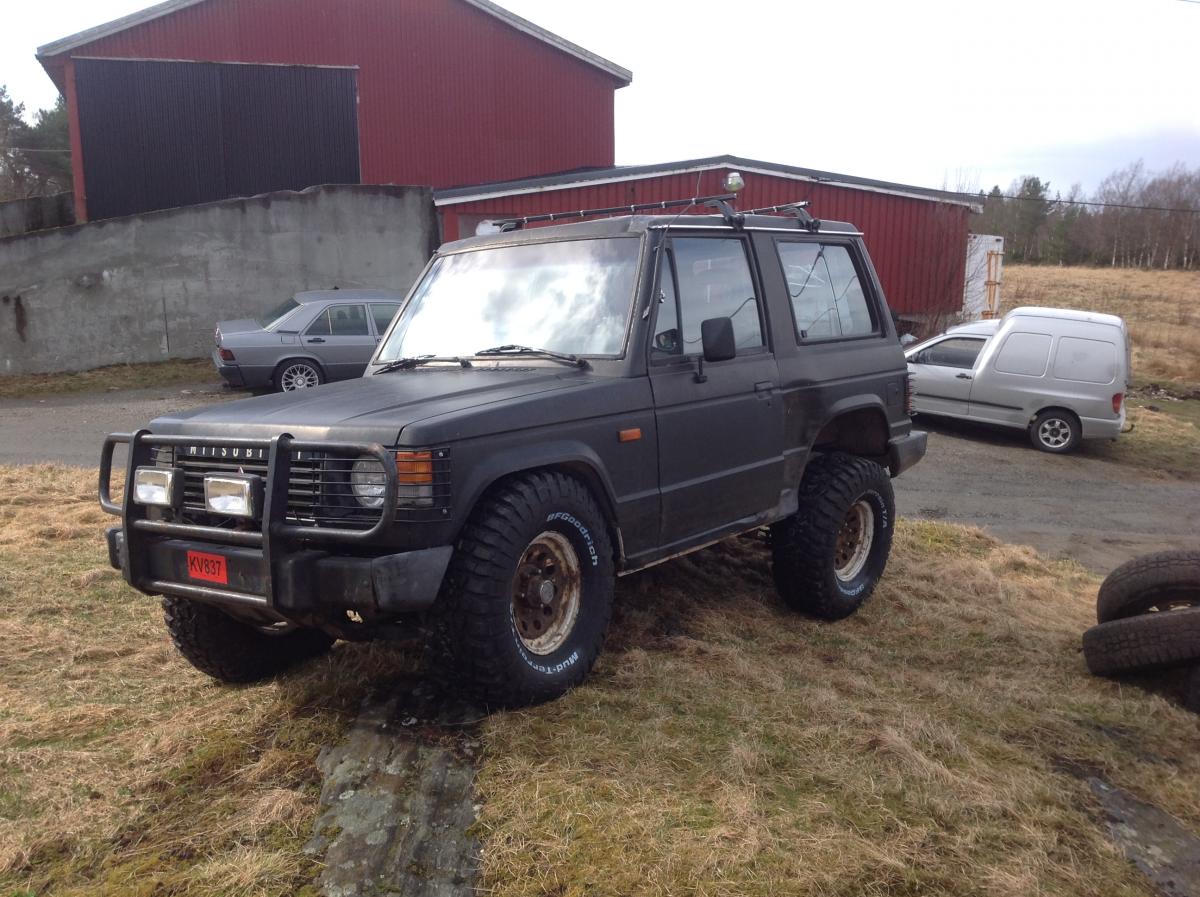

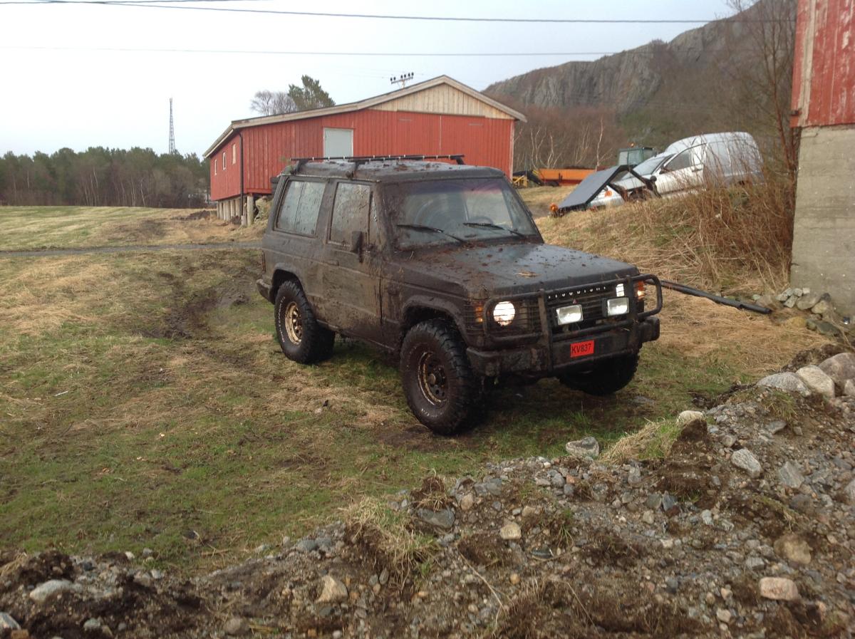

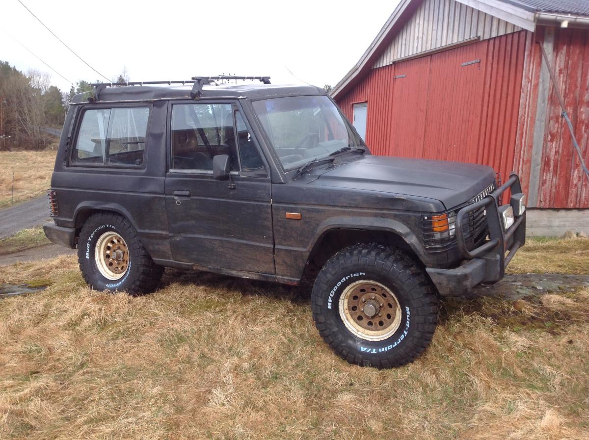

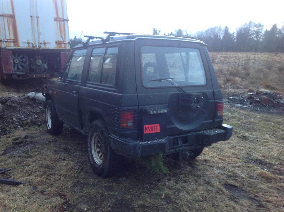

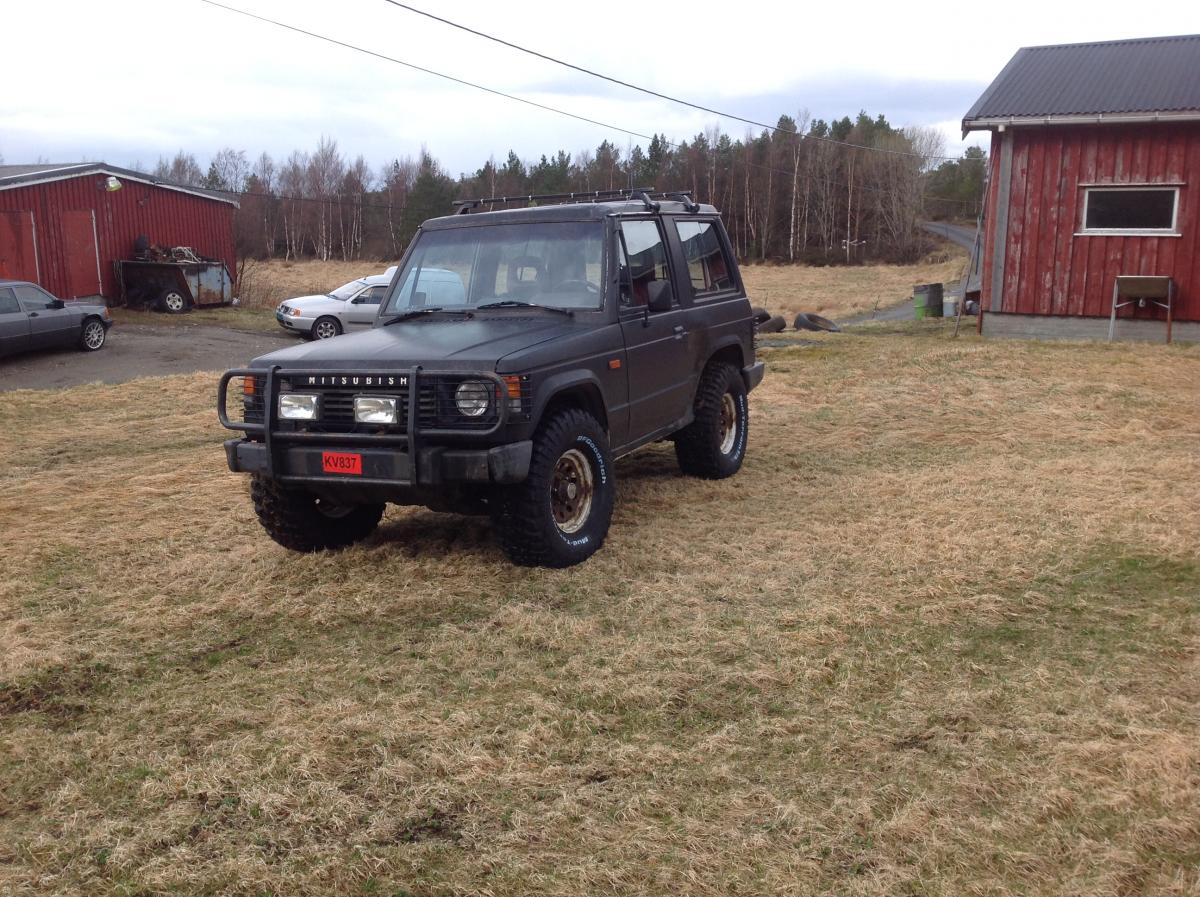

Hentet dekkene i dag og la de på felg 33x12,5x15 på 8x15 felg ET 18
Kunne egentlig tenkt meg at de stakk mere ut, får sjette innpress på resten av felgene mine.

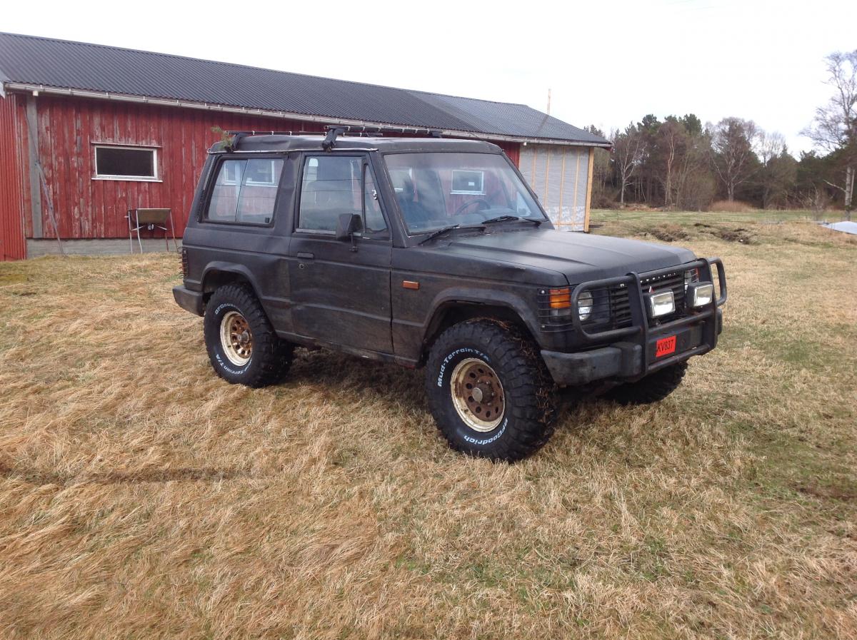

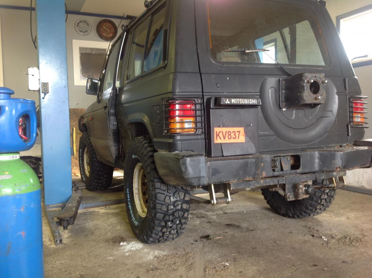

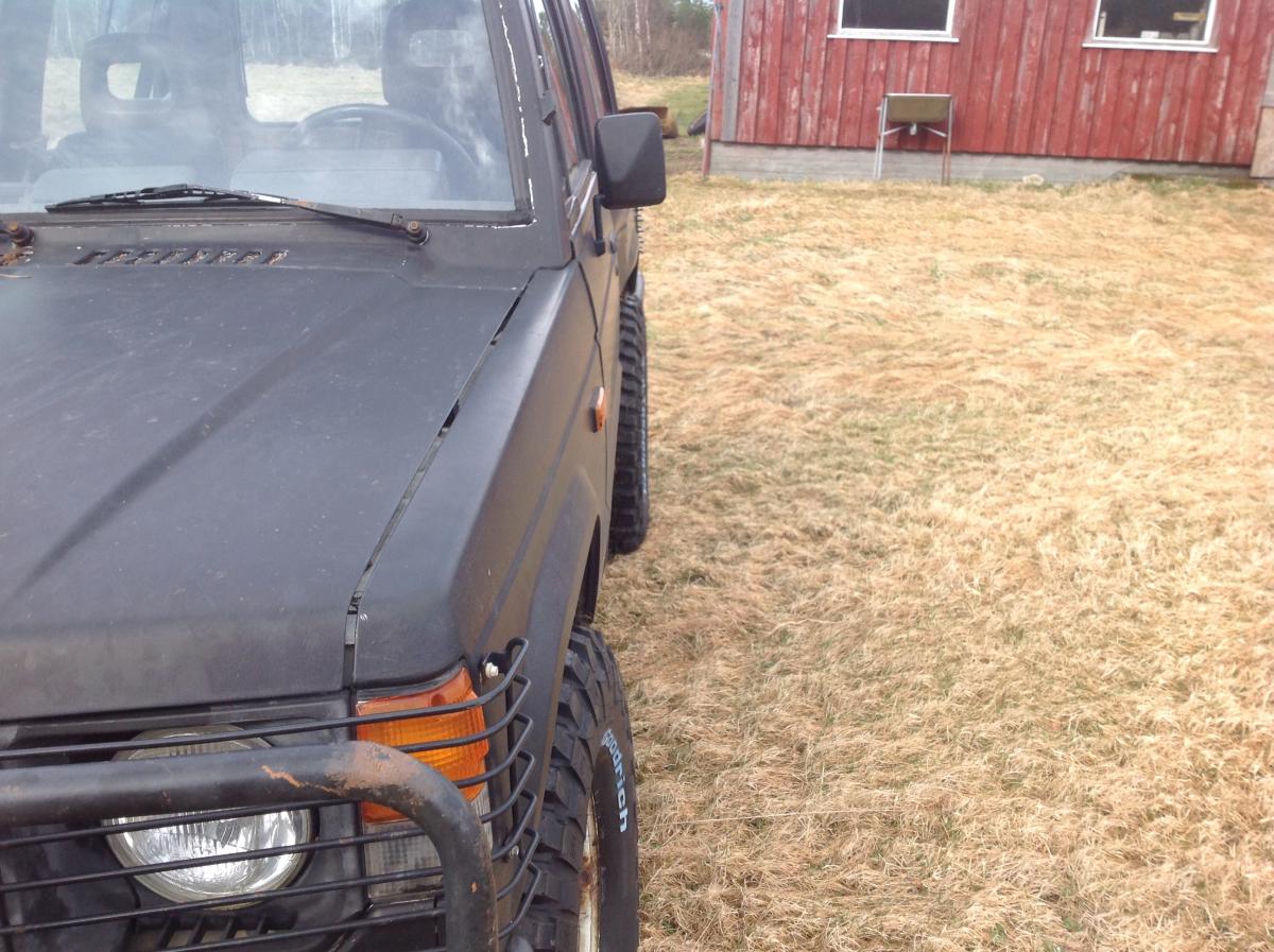

Kappet av litt plast på fremfanger
Justerte opp på torsjon og sjakkel bake, subber litt enda.

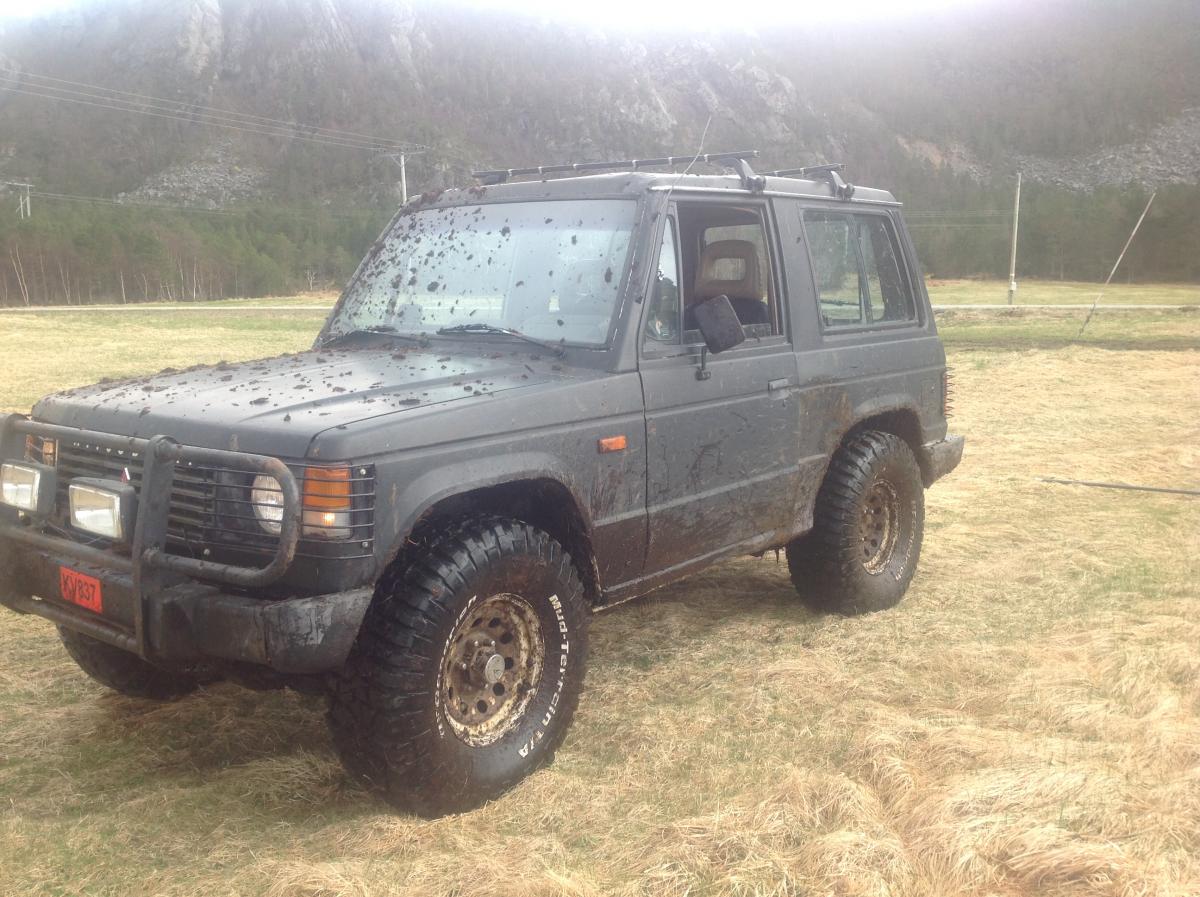

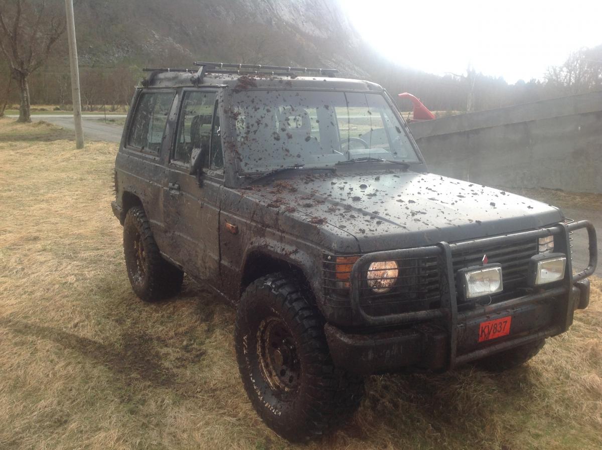

Har vært og testet litt mere etter at bildene er tatt.
Tenkte og ta av hjula og se litt inni hjulbuene hvor det har subba borti,
Men akkurat nå befinner den seg langt neddi ei myr så skal ivei med traktor senere.
Håper vinsjen ankommer veldig snart.
Men fy faen for noen dekk Smile det var bra greier ja
