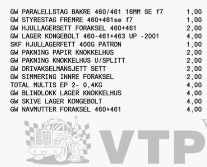

Jeg shoppet et sett fra VTP med hjullager, kingboltlager, mansjetter og fett.

Kan sjekke hva jeg fikk. Øystein lagde en tilbudspakke som inkluderte alt de selv bruker ved lagerbytte. Var en hyggelig pris. Veeeldig lenge mellom hver gang dette gjøres så det er smart å bytte så mye som mulig når du først tar jobben. Selv brukte jeg mye tid på å få av drivknutene, var nesten på grensen til å gi opp

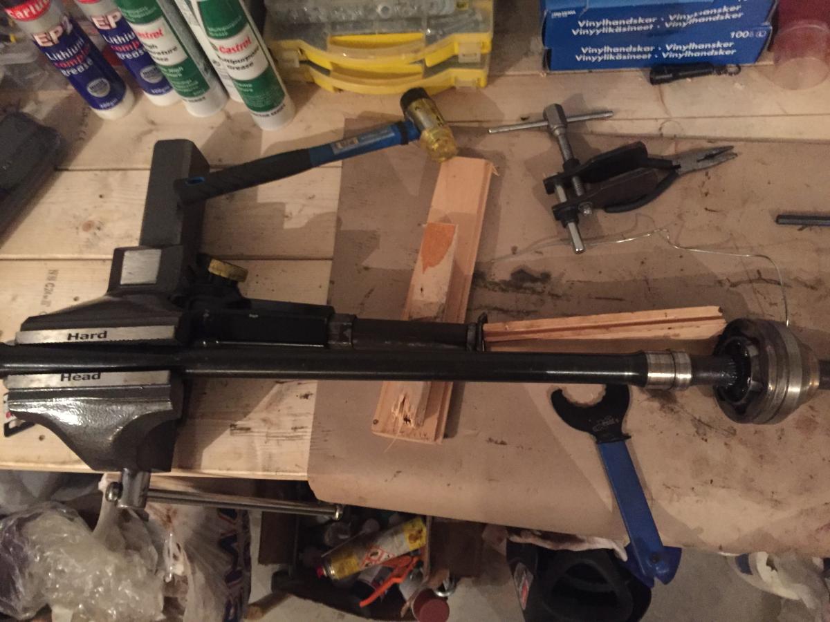

Jeg skiftede drivknuten min , og havde også et helvedes styr med at få den gamle af, endte med vinkelsliber ( som set på SKF video på youtube ).
Det er en voldsom opgave for en ikke mekaniker , men egentlig ser jeg efterhånden denne bil som en læreplads.
På drivlinjen hjemme side kommer alt i kit, med fedt til alle de forskellige ting , og til 1/3 af prisen jeg har kunne finde andre steder, trods fabrikatet er det samme ( det samme produkt )

msturk,
hvis du ser bort fra styrestag og paralellstag ser du det jeg fikk i settet fra VTP:
Screen Shot 2016-03-29 at 19.35.37.png (Størrelse: 97.21 KB / Nedlastinger: 9)

Når du sier "å få av drivknuten" mener dere da CV leddet, altså å separere CV leddet? Eller jeg som misforstår?

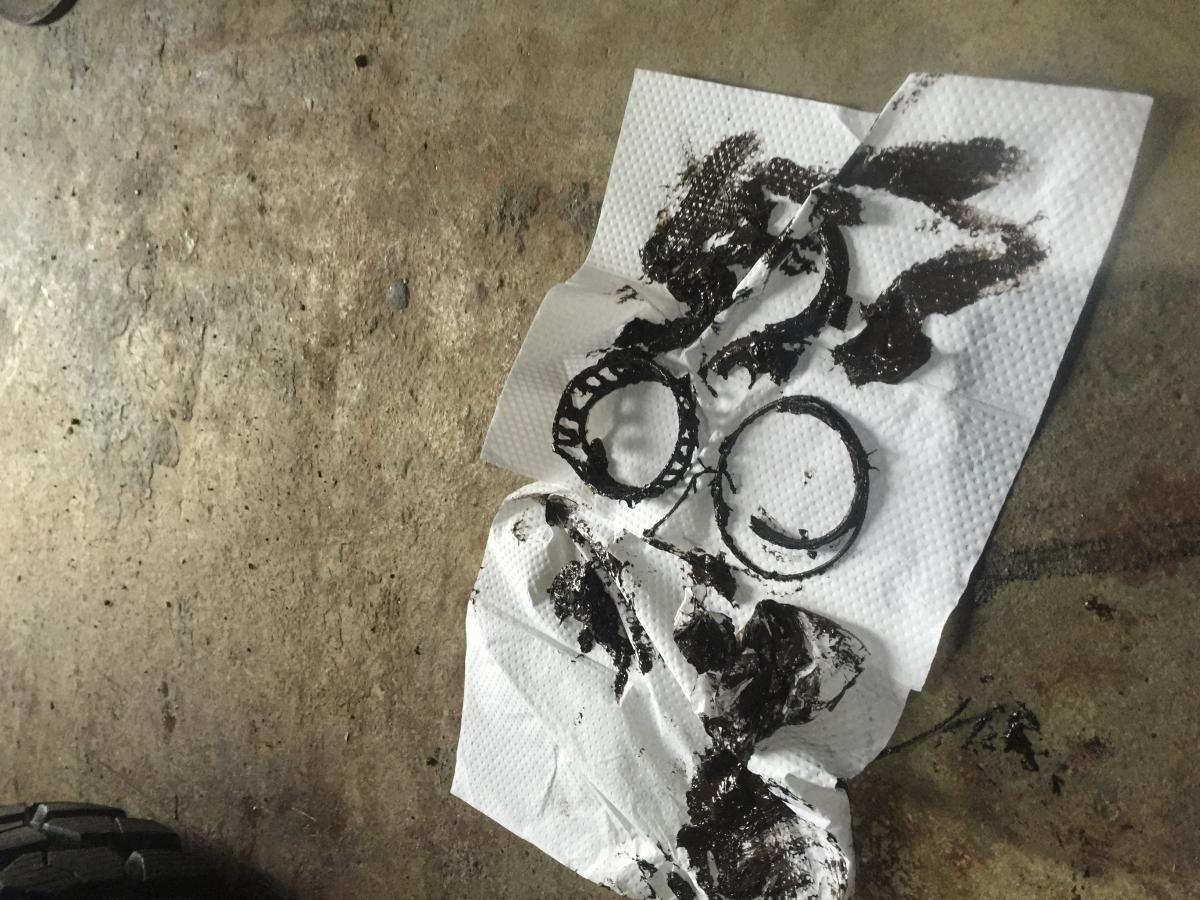

Det viser seg at det har gått litt hardt ut over knokkelhus og nav. Jeg tror jeg allerede vet svaret, men må nesten bare få det bekreftet. Er det korrekt at ytre hjullager må presses på navet? Eller skal det bare gli rett på. I mitt tilfelle så glir hjullageret rett på og det er til og med litt slark.
Hvis dette er stein hakkande feil så må jeg vel på jakt etter nytt nav i hvert fall. Muligens nytt knokkelhus og...

Hvis det er slark mellom nytt lager og nav så er navet ditt utslitt.
Må presses på . Fine toleranser.

Jepp alle de punktene står på listen over ting som skal sjekkes når jeg får hentet nytt nav og nytt svinghus på posten i morgen. Spennbåndene har jeg ikke satt meg helt inn i, men det så ut som en ganske god beskrivelse å følge i den ene lenken du nevnte. Jeg har en liten plan for å få av låsering og CV-leddet, hvis det funker så skal prøve å legge ut bilder. Jeg prøvde så vidt alene å holde låsering åpen mens jeg slo med kombihammer (ikke stålhammer), men som alle hittil har sagt så sitter den godt på.

Jeg vet ikke hvor interessant folk synes dette er og det er sikkert noen som har gjort noe lignende før, men det eneste jeg har lest hittil er at når man skal demontere CV leddet så bør man være to personer
Vel, min ide var at jeg heller ville prøve å presse den av. Jeg satte akslingen i skrustikka, satte en jekk mot skrustikka og en liten plankebit mot selve leddet og skrustikka. På den måten kunne jeg bruke en hånd for å holde vekk låseringen med en tang og bruke den andre til å bare skru på jekken (funker sikkert enda bedre med hydraulisk jekk. Resultat var i hvert fall at jeg det gikk relativt lett an å få låseringen ut av sporet. Etter det var det bare å bruke kombihammer og slå rundt til leddet kom av. Håper dette var til hjelp for noen

Noen sliter med dette - noen ikke. Jeg plasserte alt vertikalt (svingskive for skrustikka), en segeringstang og et lite skrujern så var låseringen av!
Men, jeg brukte spennbakker I skrustikka av aluminium eller var det plast, for ikke å lage bruddanvisninger I drivakselen....
Får vi se nærbilde av sporet I trust-ringen og slitasjen på kulene og banen inni CV-leddet?
