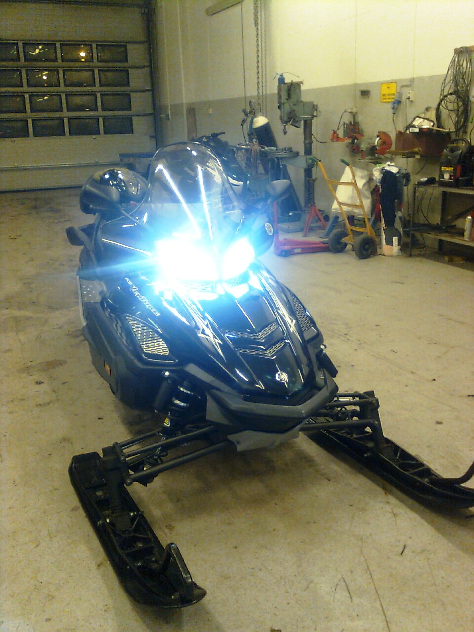

Monterte et "vanlig"(?) xenon-sett på scooteren min.
.jpg   lyys.jpg (Størrelse: 203.58 KB / Nedlastinger: 39)
Fungerer fint. Har batteri på scooteren btw... [img]style_emoticons/<#EMO_DIR#>/smile.gif[/img]
