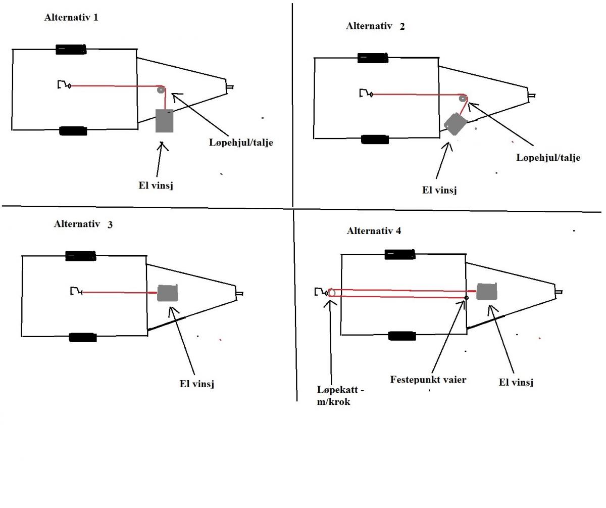

Jeg har en biltralle som jeg skal montere vinsj på og har noen spørsmål i den forbindelse.
Jeg skal dra opp bil med egenvekt på opptil 1680kg + vinkel på kjørebroene (skal få målt den) Vurderer og bruke en biltema vinsj med disse spessifikasjonene: Maks. båtvekt 4490kg, Maks. vekt rullende last: 5000kg Effektiv trekkapasitet 1589kg
Og er inne på tanken av og bruke kasteblokk/løpehjul da jeg forhåpentlig vis kan bruke en svakere/billigere vinsj til jobben.
På bildet under har jeg skissert tre alternativer jeg ser for meg. Hvor mye har diameter på løpehjulet og si? Blir det noen forskjell på trekkraften på alternativ 1/2 og 3 eller er det kun alternativ 4 som vil økte drakraften til vinsjen

I mitt hode er det samme trekkraft på de tre første alternativene. I alternativ 4 dobler du trekkraften til vinsjen.
Stemmer at du dobler kraften i alternativ 4. Setter man det på spissen, får du litt mindre i alternativ 1 og 2 enn i 3 pga tap i kastblokka, men dette er nok ubetydelig. Vinsjen bu beskriver er uansett sterk nok i massevis. Bakdelen med for stor vinsj, er at du må sveive deg ihjel for å få bilen opp pga utvekslingen. Bakdelen med alternativ 4 er at du må ha dobbelt så mye vaier inn på vinsjen, noe trommelen kanskje ikke er stor nokk til, dersom du ikke bruker veldig tynn vaier. Uansett må du sveive deg ihjel, fordi du må sveive inn dobbelt så mye vaier som i de andre tilfellene.
Jeg ville gått for en vinsj med grei størrelse med enkel vaier. Selv laget jeg en gang et adapter som gjorde det mulig å bruke en drill på vinsjen. Da var det snakk om mye vinsjing med lav belastning.
