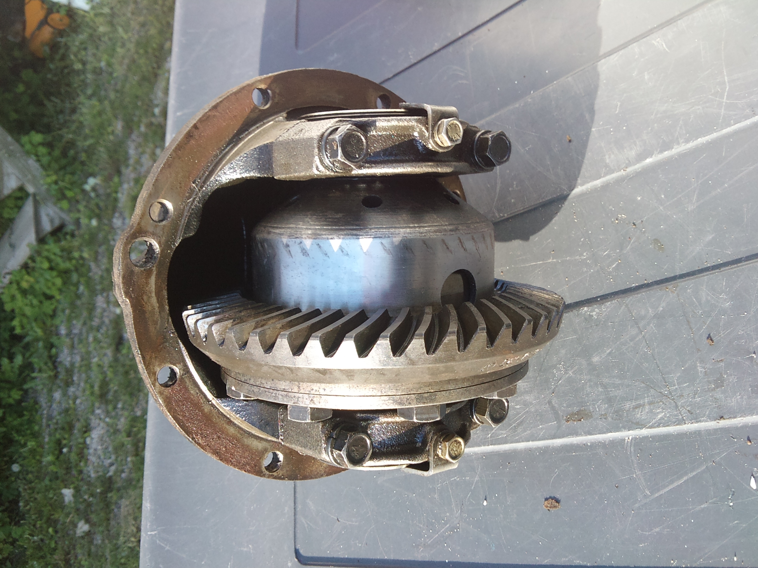

Er det en torsen lsd, eller er det en locker med skiver?
Innlegg: 4,917
Tråder: 152
Ble medlem: Jan 2005
<!--quoteo(post=1583206:date=25 Jun 2010, 23:29:name=origo)-->QUOTE(origo @ 25 Jun 2010, 23:29) <{POST_SNAPBACK}><!--quotec-->Amen! [img]style_emoticons/<#EMO_DIR#>/biggrin.gif[/img]
Er det en torsen lsd, eller er det en locker med skiver?<!--QuoteEnd--><!--QuoteEEnd-->

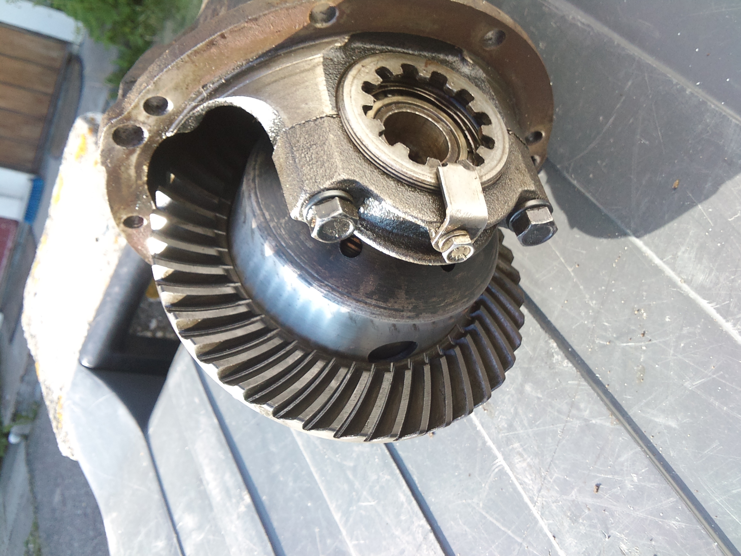

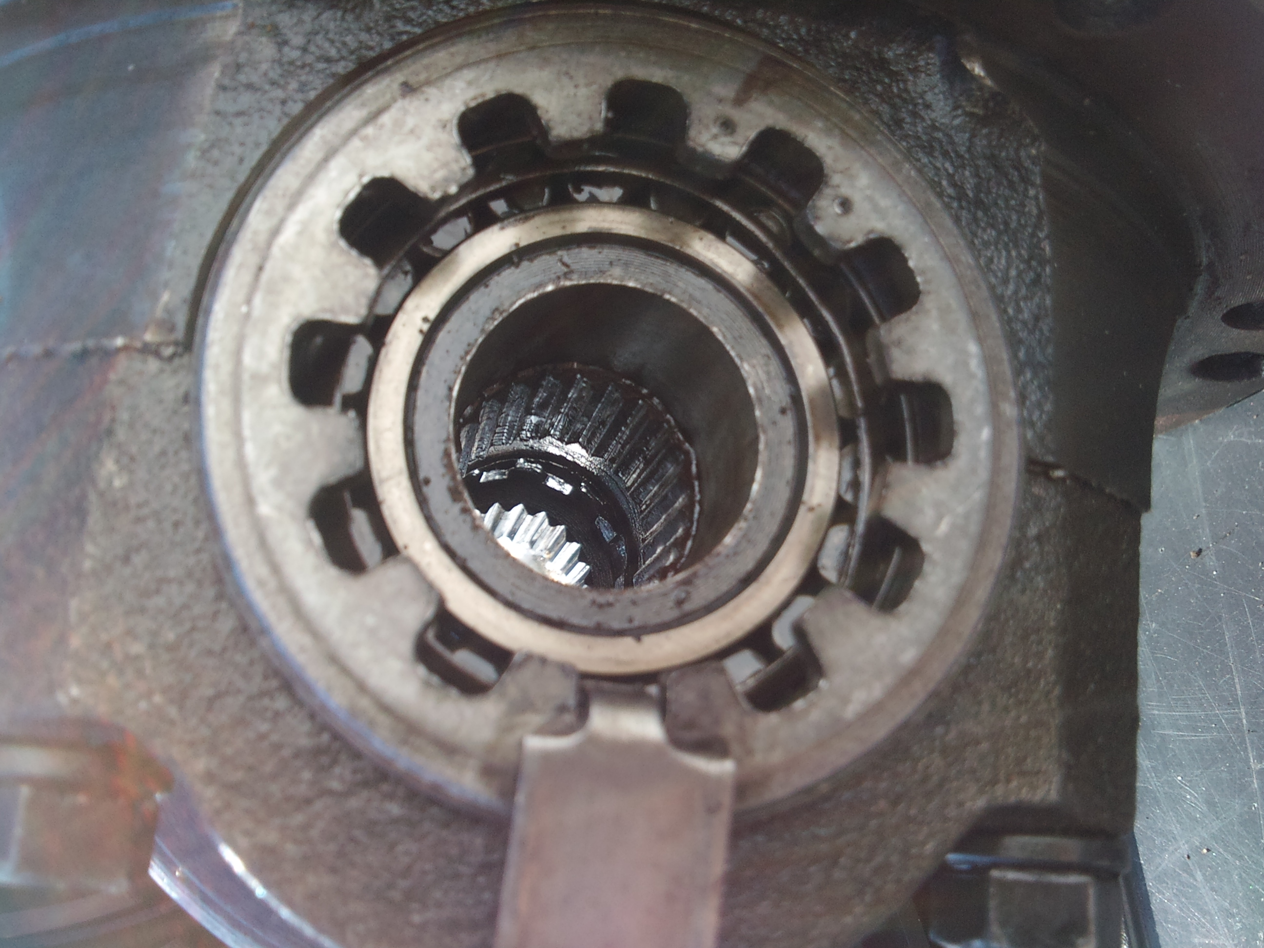

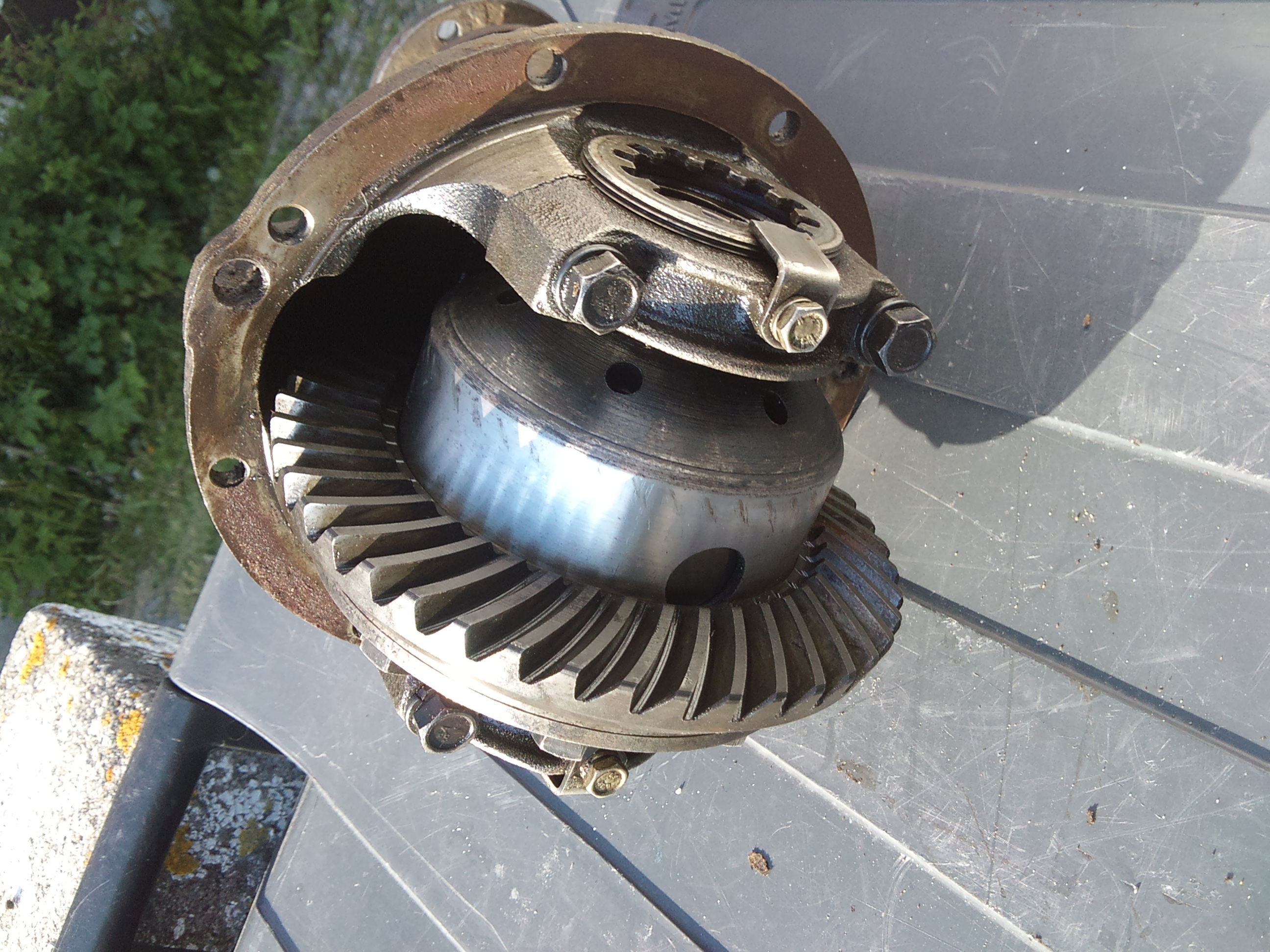

Det e en Locker. Type aussie eller detroit (funksjonsmessig). Kjøpt brukt ferdig me diff i fra en fyr i sverige. Han sa at den kom i fra en BTR60 som e et russisk pansra kjøretøy me 8 hjul. Har funn ei sie som selg en som ligna før 800 doller, da tell UAZ men ser heilt lik ut. Har fådd tegninga på BTR60 å den e veldig lik den og, carriern altså.
Bei skuffa før det står ikke et eineste delenummer på den [img]style_emoticons/<#EMO_DIR#>/sad.gif[/img]
Bi spennanes å monter å test [img]style_emoticons/<#EMO_DIR#>/smile.gif[/img]
