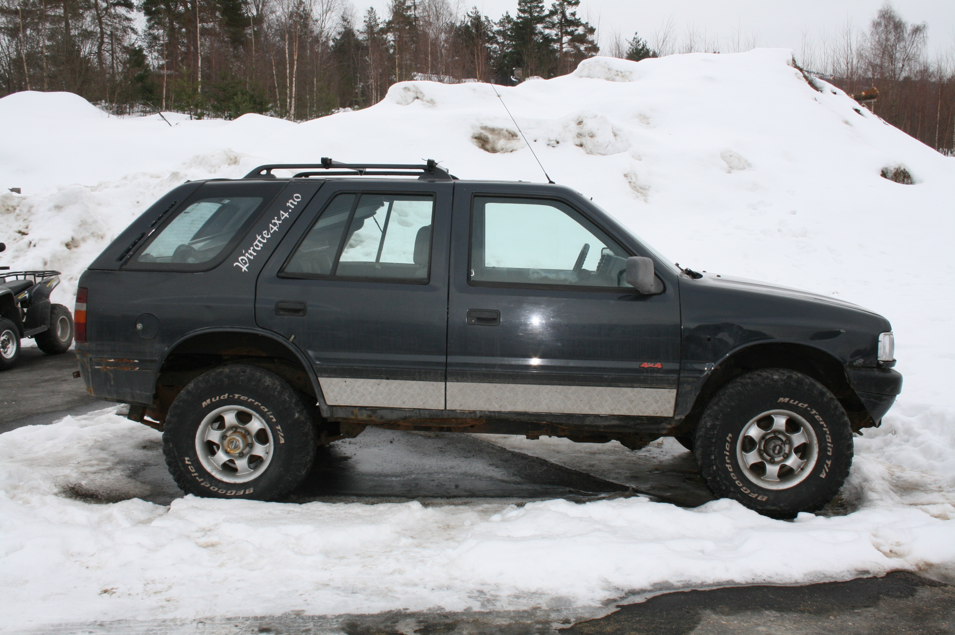

Jeg kjøpte meg en 94' mod. Opel Frontera 2.3 TDI for et par måneder siden.
Selgeren kom kjørende fra Kristiansand og jeg møtte han ca i Porsgrunn ved en bensinstasjon.
Gleden var stor når jeg satte meg bak rattet på den "nye" bilen min og satte kursen hjemover - til Tyristrand.
Men etter ca 3 km var det en vannslange som hadde morkna tvers igjennom med det ressultat at toppakninga røyk og bilen varmskjærte seg.
Vi fikk Viking til å frakte bilen tilbake til den bensinstasjonen hvor jeg i utgangspunktet henta bilen, siden han Viking fyren skulle ha 6000 for å kjøre bilen hjem til Tyristrand - i cash...
Slukøra satte jeg meg i bilen til kompisen min som kjørte meg og satte kursen hjemover igjen.
En uke senere fikk vi henta bilen på henger og begynnte å skru.
Kjøpte slipesett og ny toppakning på Mekonomen og fikk bytta ut de nødvendige pakningene på bilen.
Men når vi ivrig skulle starte bilen etterpå viste det seg at vi muligens har rota det litt til med registerkjedet.
Bilen gikk kjempefint i et minutt eller to - kanskje litt "hardt" bare - før motoren bråkutta.
Vi skrudde av topplokket og så da at en vippearm hadde knekt.
Jeg kan overhode ikke mekke på bil og han som har hjulpet meg så langt vet ikke hvordan han skal få fikset dette han heller.
Det skal vel være noen merker på tannhjulene men hvordan disse skal stå ovenfor hverandre aner vi ikke.
Finnes det en snill sjel i Ringerike/ Modum som kan komme og hjelpe meg med å finne ut av dette?
Bilen står i Geithus, og jeg har både lokale og verktøy tilgjengelig.
Har kjøpt ny vippearm.
