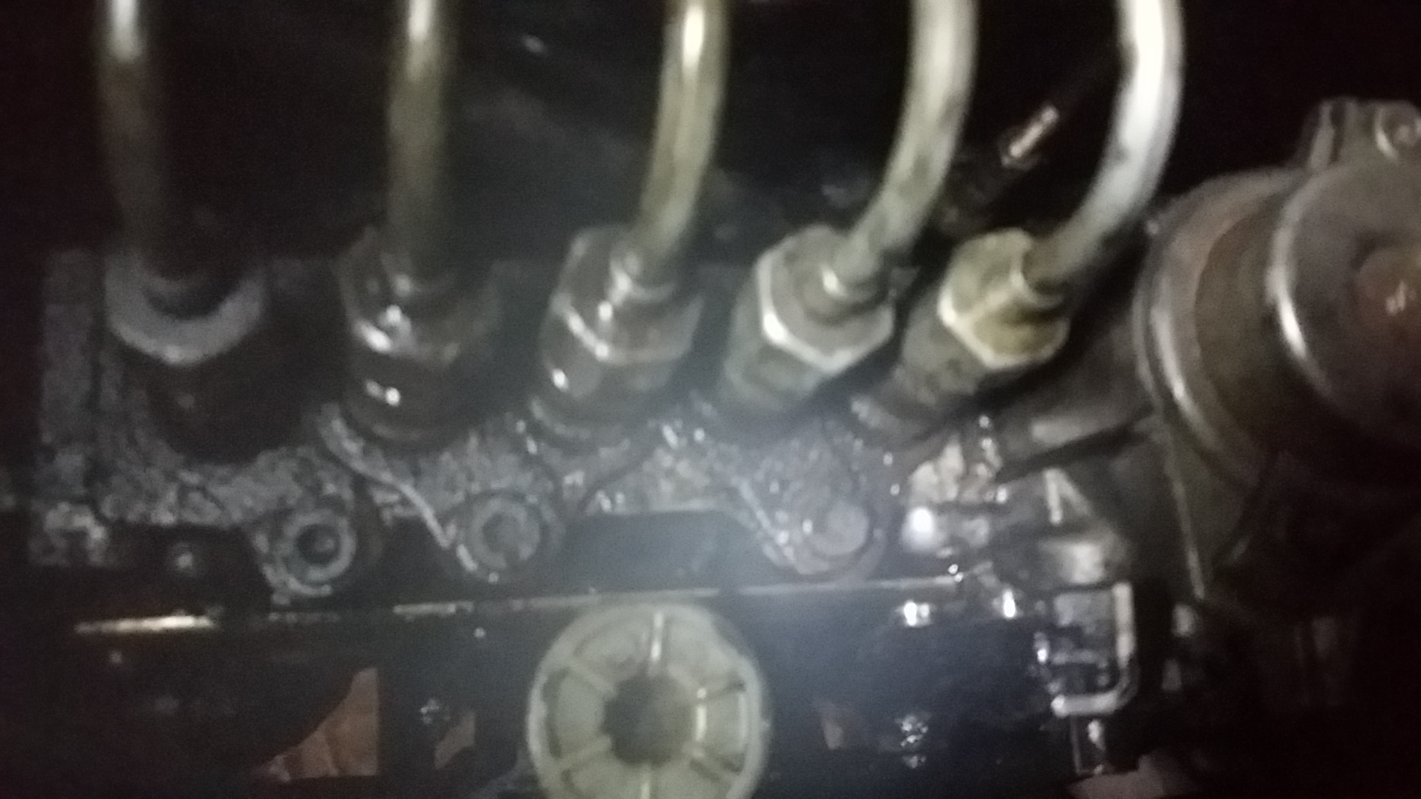

Hei. Da har jeg omsider fått løftet inn nye motoren med STT turbo og fått den igang. Det er en lekkasje av diesel eller olje som bobler ut ved ei list rett bak matepumpa, på selve dieselpumpa. Er det noen som har idé om hva dette er, pakning eller noe. Prøvde å legge ved en video og et bilde, håper noen kan hjelpe meg her.
Skal si den motoren din går rimelig/svært hardt. Høres nesten ikke ut som den går på alle 5. Pumpa har et lokk bakpå med en liten pakning som holder oljen i selve pumpen på plass. Denne kan åpnes, og så kan du bare lage en ny pakning selv ved å klippe til pakningsmateriale. Hvor kommer overtrykket ditt fra? Det som puffer ut der? Noe som siver ut av toppdekselpakningen?

Har ikke helt klart å finne stedet det kommer fra, skal begynne med å ta av det lokket og legge ny pakningssement og se om den blir bedre. Den jager litt i bakke turtall men tror det er pga litt ujamn tilgang på diesel, ser ut som diesel og olje som kommer ut derfra, begynner med å få det tett.
Sent fra min SM-N9005 via Tapatalk
Pakning bak lokket der skiftet etter å først ha prøvd sement som gjorde den helt tullete i gangen og ville ikke kaldstarte. Viser seg å være noe som regulerer bakkinga rett bak det lokket som blir påvirket om ikke pakning er sånn akkuratakkurat. Nu bakker den fint, og oppfører seg fint på alle måter, endelig!
