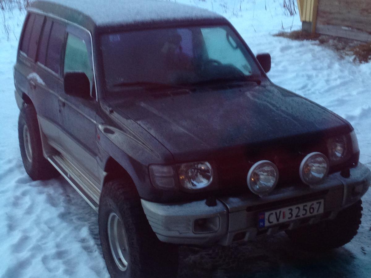

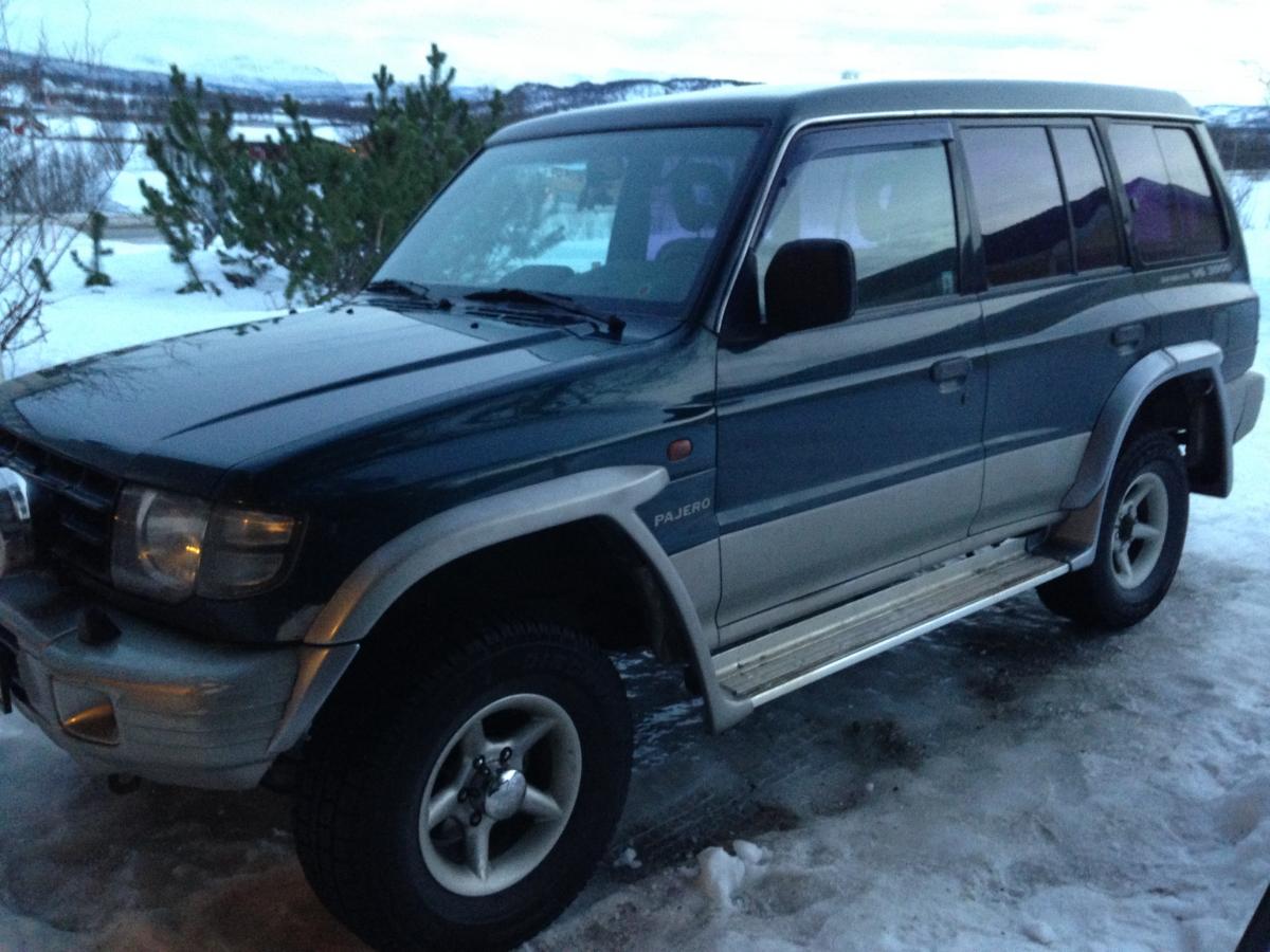

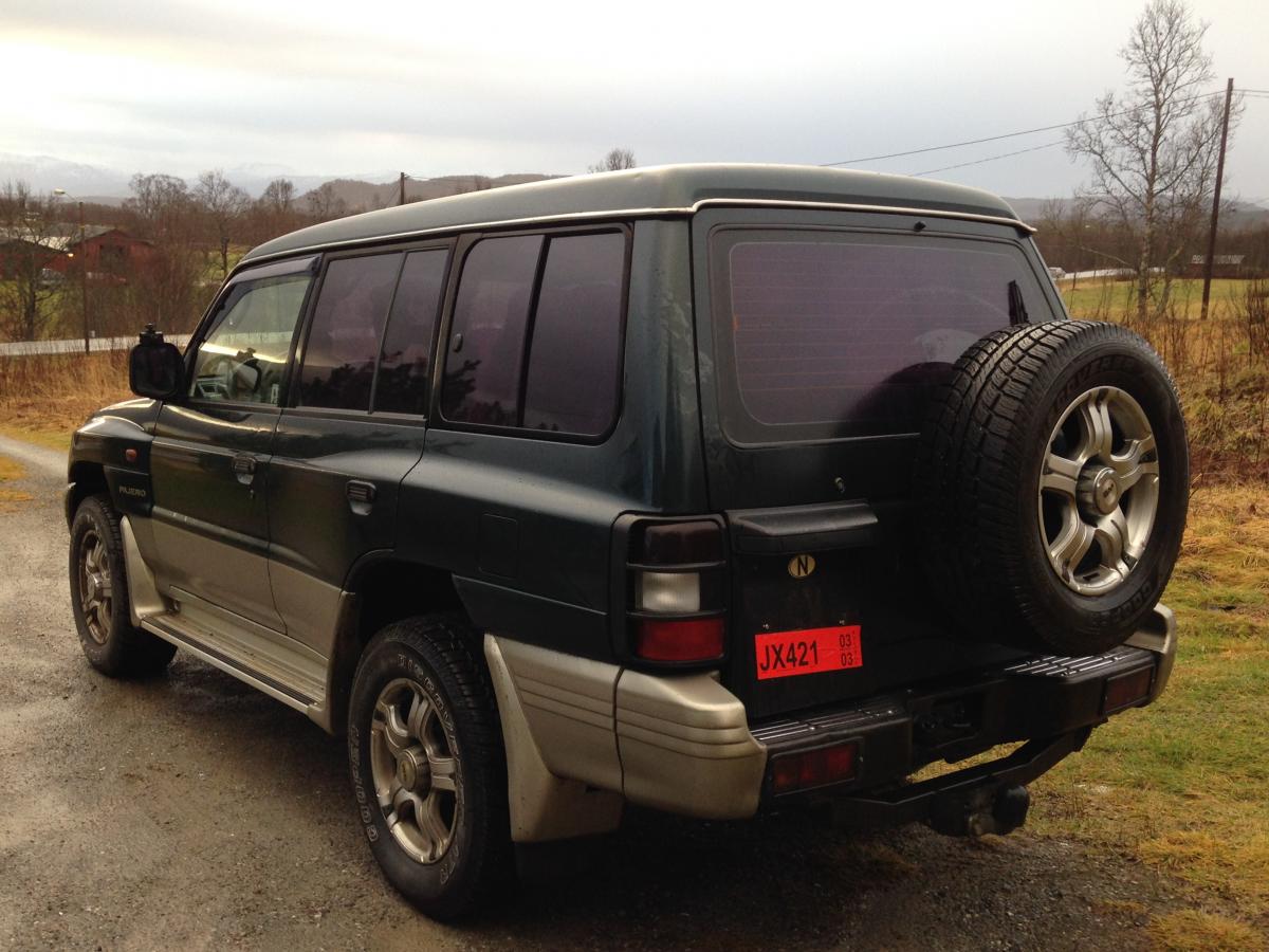

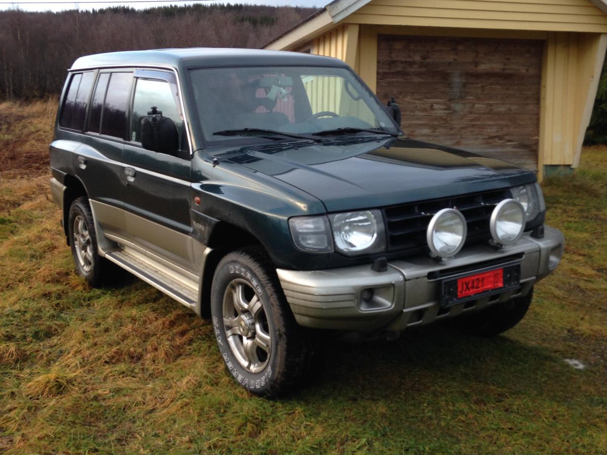

må vel lage en garasje på min nyanskaffede pajero
er vel nr.3 denne mk2 3000, i tillegg hatt en 2,8 og en 2,5 Smile
er en 2000mod som er nyregistrert i 2001, tuslet litt over 200k
første på lista er pkk. skal gå over den litt nøyere først..
mangler sveiva for å justere fjæringen på førersetet, lakk skade forran v.forrhjul og chassinr på rammen må friskes opp.
er ting som jeg har funet så langt..
ellers funker bilen meget bra, flott og stabil og kjøre..
tar jeg ikke feil så blir det nok islandsbreddere og 33/35" på den i løpet av vinteren Smile

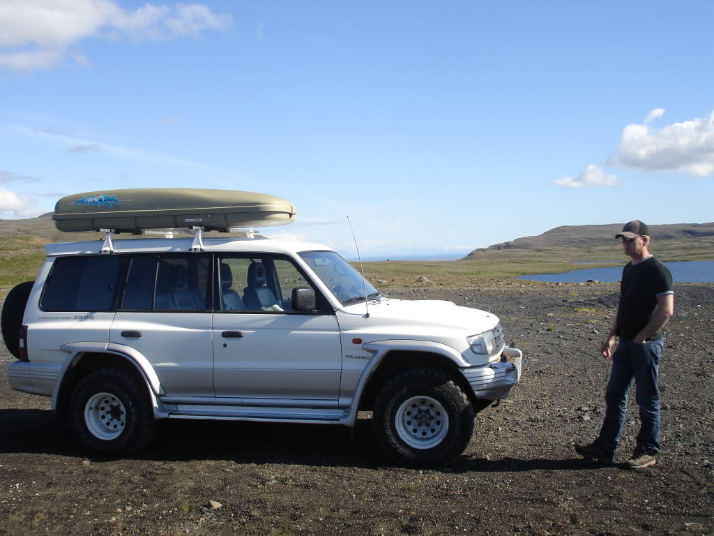

.jpg   83_-162144732.jpg (Størrelse: 23.87 KB / Nedlastinger: 7)
da var hjul i box Smile
irok super swamper 36x13,5.. er da på 10x15 felger...
36" så ganske greit ut på gammelpajen i hvertfall. felgene er like..

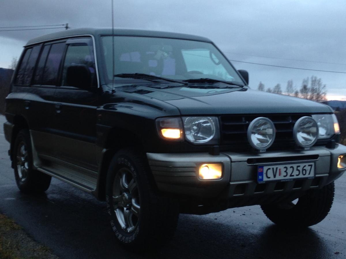

lagt om til piggdekk, gnikket litt på rammen slik at rammenr vises godt.
og ikke minst fjernet de livsfarlige hella 3000 lyktene :wacko: kan bare ikke forstå disse sære lysreglene som de har klart å rote ihop her på berget...
ser ett par småsprekker i yttre stabstagforing bak, mulig nærlys er litt høy og må stramme handbrekkband..
ellers springe over bilen med fettpressa..
gått over for og bakstilling med brekkjern og spett.... virker fast i fisken...
mener selv bilen skal gå greit gjennom, men får se hva verkstedet mener ^_^
Er dessverre ikke her på berget det er bestemt... Er et EU-direktiv som sier at det ikke er lov med fler enn 4 fjernlys, da de uansett stort sett kjører rundt på godt opplyste veier i mellom-Europa... Svenskene, som er MED i EU har sagt, "det schiter jag i", mens Norge skal som alltid være best i klassen, selv om de ikke er med i den klassen engang.

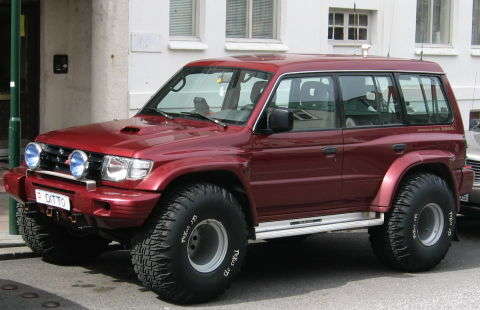

395 euro for 35" breddersett + 100 euro for bredding av fanger forran (klart rimeligst, har hjul som passer til det kittet.. 36x13,5 på 10x15 felger)
565 euro for 38" breddersett, må lage fangerbredding selv.. (klart tøffest, men må handle 12" felger ellers blir det bare seende dumt ut. litt mer jobb med dette)
frakt på ca 150 euro + norsk tull & toll Smile
men størst sjans å slippe unna heving ved å bruke 38" kittet.. mer å kappe på bak de brederene Smile

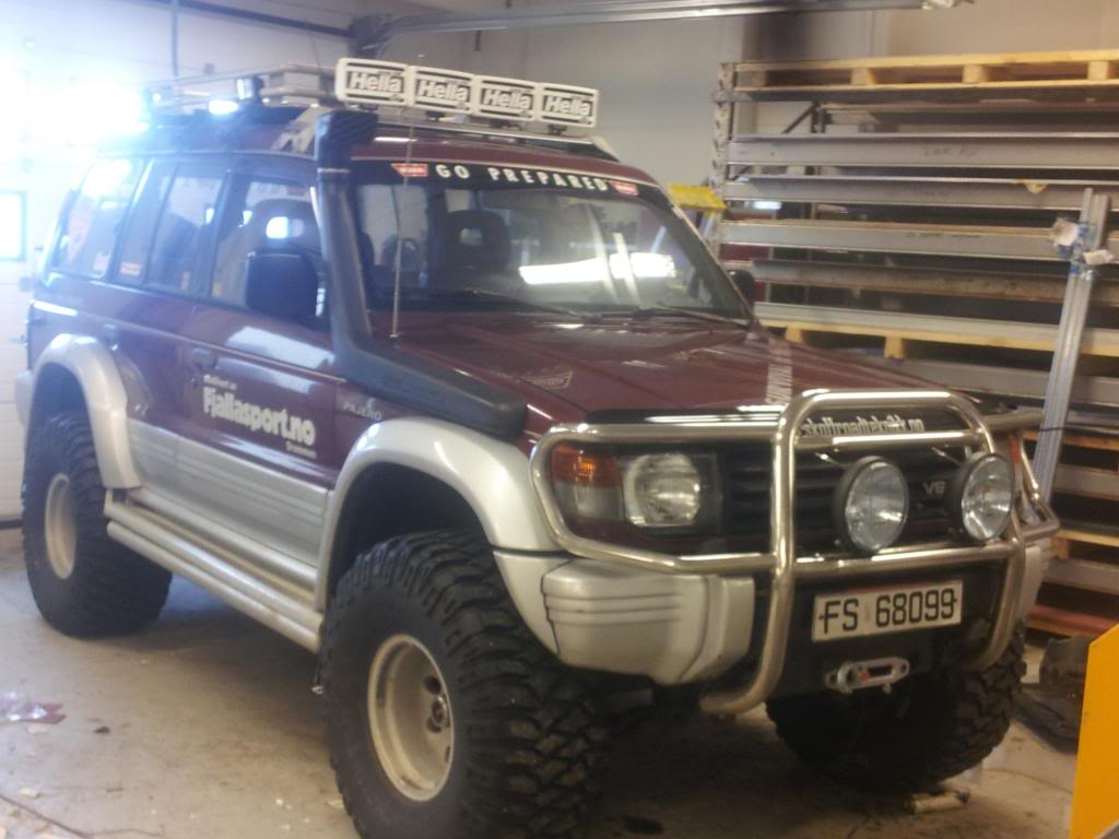

angrer nå at jeg ikke gikk for å hugge fjallasportpajeroen. var inne på tanken, siden den var noe nedkjørt og ett pengesluk for å settes i stand igjen.. men slo det fra meg...
hadde vært greit med ei ramme som var godkjent med 5" heving, 35 og 36" hjul nå Smile

har bestilt breddere fra island
prøvde å avertere 35" hjulsettet i håp om å delfinansiere nye 12x15 felger og kjøpe det største bredderkittet..
men var så mange useriøse henvedelser at jeg gikk lei og slettet annonsen på fb.
går for 35" hjulene jeg har og det minste bredderkittet... slipper å montere hevesett..

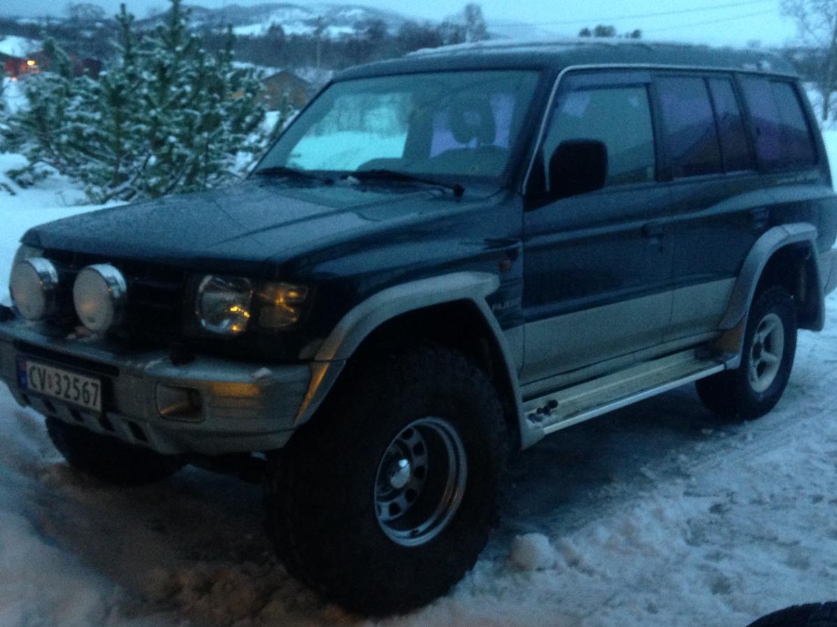

holder på å montere breddere
super passform Smile

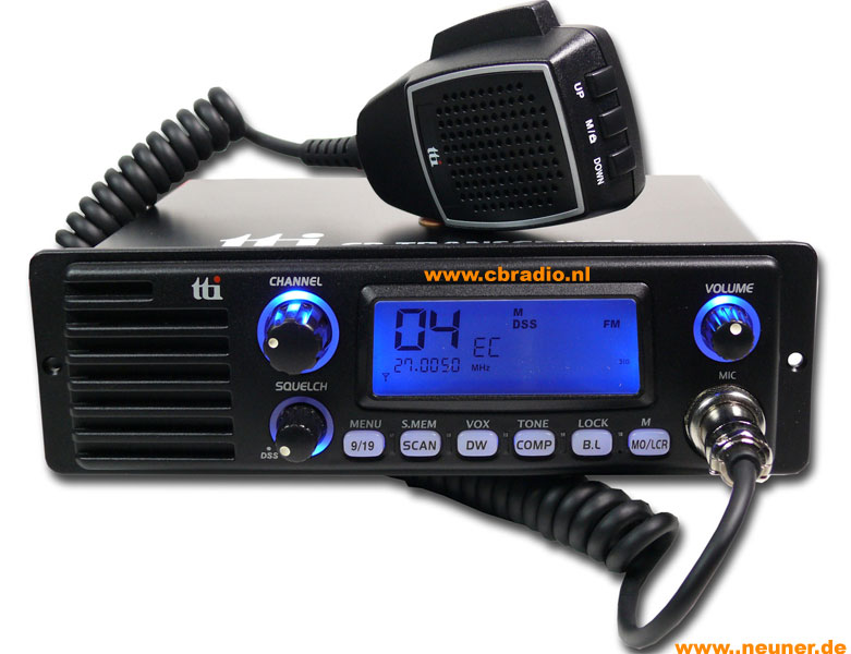

bestilte cb radio fra norwold, gikk for tti tcb 1100. mest pga den eri 1-din størrelse og har høyttaler i front.
var en komplett pakke, men har ikke anelse hvilken antenne som følger med...

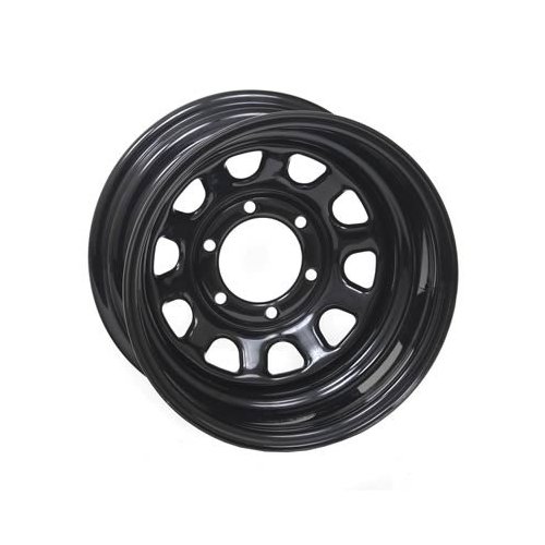

fikk og hjem felger til 36" dekkene jeg har liggende i garasjen, ble ett sett brukte sorte stålfelger 10x15 et-52... hater sorte felger så de blir sprayet grå før dekkene kommer på Smile blir uansett bare brukt offroad... tror jeg :p

36ruver enn del og krever litt mer plass enn 35 Tongue
men går uten heving, litt mer kutting i bakkant av forhjul..
tenker å få det til å funke på veikjøring uten heving, blir nok 2" fjærheving etterhvert
