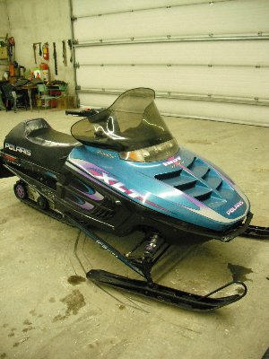

En kjenning plages med en "midt på nitti tallet" xlt 600. Den går "greit" på høyt turtall, men på lavt turtall så skyter den og går ureint.
Forgasserne er sjekket, alle tre forgasserstemplene løfter likt, fordelingen til gasswirene er sjekket og er ok, forgasserne ser ut til og være ok. Membranene mellom forgasserne og sylinderne er sjekket, den ene hadde hull og ble byttet uten at det ble bedre av den grunn. Cdi boksen er i følge eieren byttet nylig. Noen her som har ideer om hva man bør sjekke nå eller hva det kan være. Scootern har vært inne i varmen så ingenting er frosent.

Spray med startgass rundt utgående aksling på veiva og rundt forgasserne. Om du får endring i turtallet har du lekasjen din dær. Du kan i tillegg sjekke den lille tappen som er i forbindelse med gasshåndtaket. Jeg hadde noe tull med min. Er en ekstra nødstopp sak. Kan gi slike symptomer du nevner.

Startgass er forsøkt uten hell.
Bryteren på gassen er ok.
bakkedysa
dyse på flotør. flotøren stenger, men dysa lekker. dyse fra flotøren kan være slitt. (er vist et kjent problem på disse)
tennspole
coil
e foreslått. Noen flere...?
Når du klemmer inn gassen helt vil du se en liten bryter (liten tapp ca 1 mm i diameter stikker ca3 m.m ut) på gasshåndtaket, den delen av håntaket som står fast.
<!--quoteo(post=1563236:date=9 Feb 2010, 22:45:name=1911)-->QUOTE(1911 @ 9 Feb 2010, 22:45) <{POST_SNAPBACK}><!--quotec-->Når du klemmer inn gassen helt vil du se en liten bryter (liten tapp ca 1 mm i diameter stikker ca3 m.m ut) på gasshåndtaket, den delen av håntaket som står fast.<!--QuoteEnd--><!--QuoteEEnd-->
Takk for svar. Bryteren er sjekket og er ok.
Den skyter på alle tre sylinderne og smeller tilbake ut gjennom luftfilteret på alle tre forgasserne.
Hadde et lignende problem på en storm 800. Nesten tett bensinfilter.
Ved full gass klarte den å pumpe nok til å holde fresen, men på lave turtall tok tettheten i filteret overhånd, og magret tilførselen slik at den spyttet og hostet ut luftfilterboksen.
