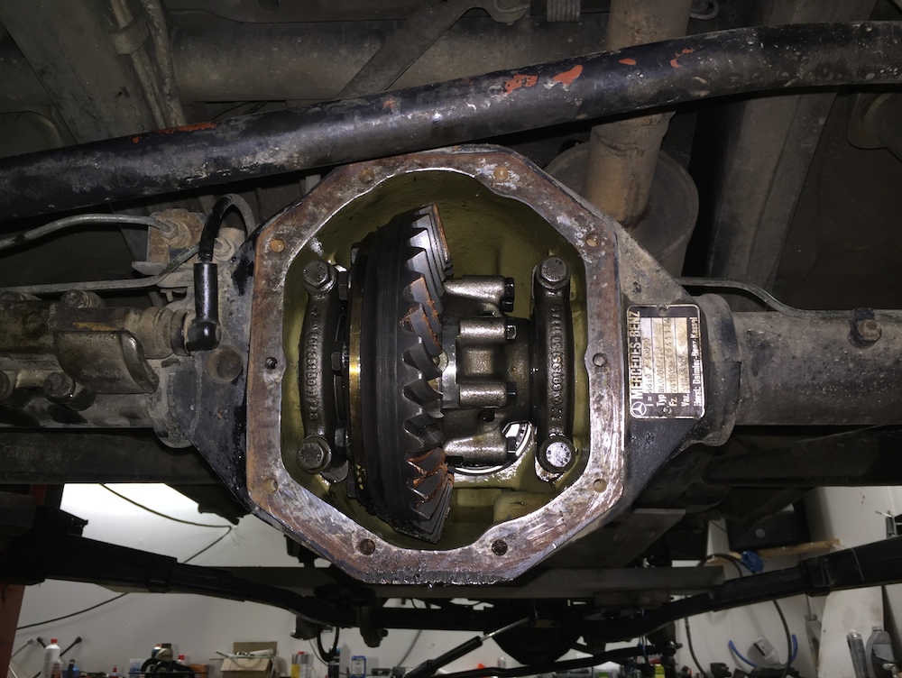

Har lett høyt og lavt etter diffolje som tilfredsstiller MB Approvaø 235.0 uten å få det æ e ute etter. Til syvende og sist ble æ overtalt til å gå for Texaco Multigear S 75W-90.
Så finner æ ut at Texaco faktisk produserer en olje etter 235.0 spesifikasjoner, nemlig  mineralolje Multigear SAE 80W-90. Kan noen med kunnskap om dette fortelle meg om æ kan la den syntetiske oljen bli i diffene eller om æ bør bytte den ut med den foreskrevne. Og gjerne en teknisk forklaring på hvorfor. Begge er GL-5 oljer.

Viskositeten du har valgt er riktig/bedre enn kravene 75W (Winter)- holder seg tynnere/smører bedre ved lavere temperatur), så det er bra.
Trykkspesifikasjonen GL-5 for hypoid diff. er ok! Dette er fordi en hypoid differensial gir skjærspenninger pga skråskjærte (hypoid form) tenner o.l.
I praksis er alle differ hypoide i dag, men differ innebygd i girkasser o.l. trenger ikke være det, derfor finnes GL-4 oljen.
Syntetisk olje har andre additiver som gjør at gammel type gummi (pakninger, O-ringer, simmringer mm.) blir myke av syntetoljen slik at de begynner å svette/lekke. I værste fall kan syntetoljen løse opp gamle gummilegeringer, dette gjelder for både motor og girkasser. Oljen er altså ikke dårligere, bare ikke kompatibel med gummi o.l. Ettersom simmering for pinion og gummipakninger ved hjullageret på våre gamle GW kommer de i kontakt med syntetoljen, ville jeg brukt mineralolje.
Interevallene ved oljeskift er viktig ettersom du drenerer ut metallspon og evt. metallbiter fra diff, dyrere olje endrer ikke serviceintervall, men kan gi mindre spon om lavere friksjon o.l., og man drenerer altså alltid varm olje slik at spon o.l. lettere renner ut.
I praksis kan du bruke enhver girolje som er innenfor spesifikasjonene, men jeg ville holdt meg til kjente produsenter!!
Jeg har ikke lest om noen på forumet som har erfaring med syntetolje på diff. Vil DU kanskje teste for oss...??
Diffene er relativt solide til å ha holdt 30 år på mineralolje, du kan øke frekvensen på oljebytte om du vil øke levetiden på diffen.

Nu har æ skifta pakninger og simmeringer på begge akslinger(forrige uke) så da regner æ med at syntetisk ikke er et problem? Æ var mer bekymret for om det kunne være noe med friksjonsegenskaper eller tilsetningsstoffer. Æ brukte liste over oljene på 235.0 men fant ikke en eneste av de i nærområdet. Da blir bilen stående med syntetisk i akslingene over vinteren. Bilen er bare reserve om vinteren og brukes mest offroad på sommeren.

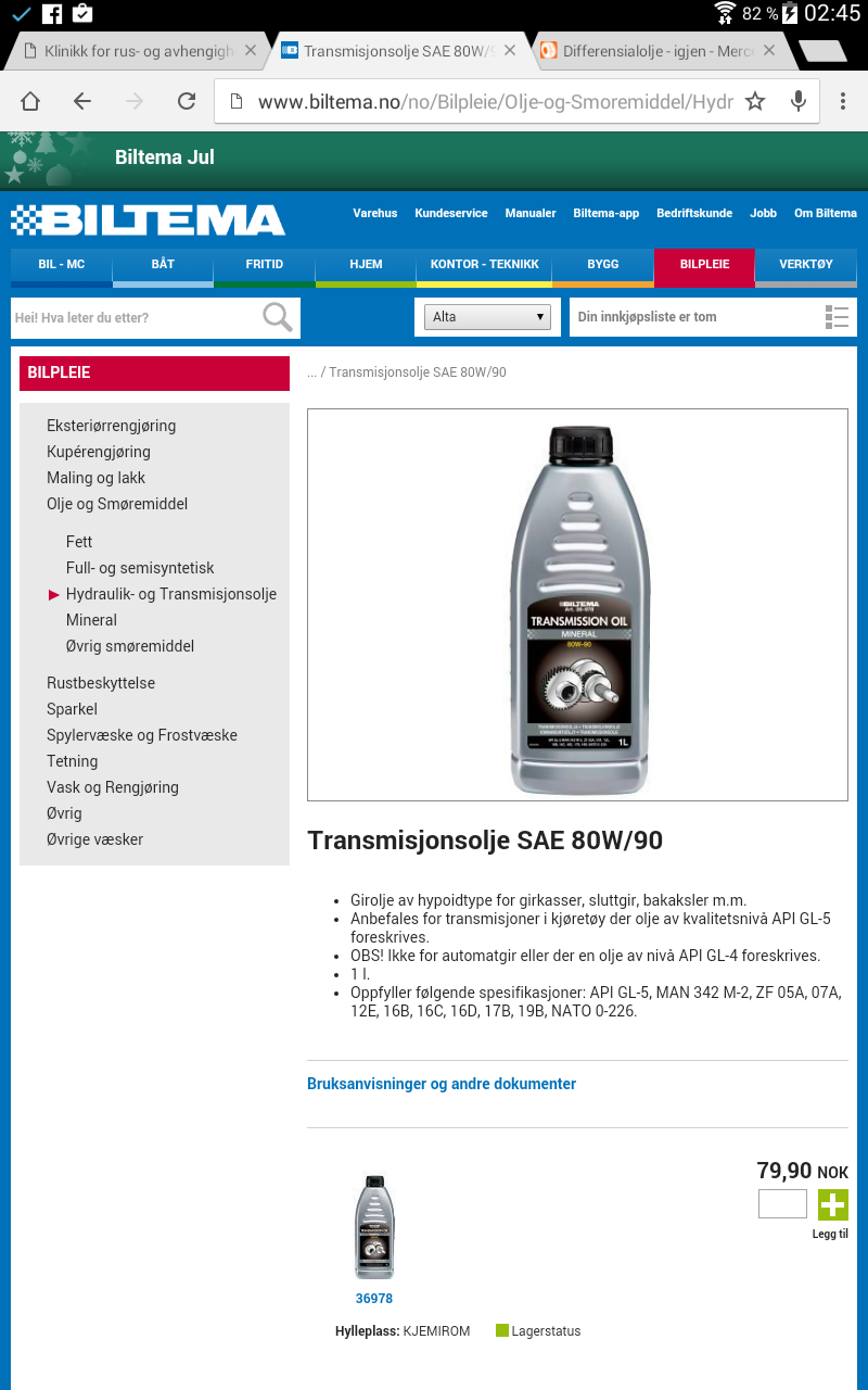

....ok... her var det mye prat som jeg ikke helt klarte sette meg inn i... var på leit etter olje til klokkene på bilen, går det å bruke den valnige mineraliske man får på biltema? Mineralisk, og samme tallene du bimmeric nevnte, så vil denne klare jobben?

MB Approval 235.0 foreskriver EP olje som æ ikke ser at Biltema har. Valgte den syntetiske etter å ha blitt forsikret om at den tilfredsstiller MB krav.
