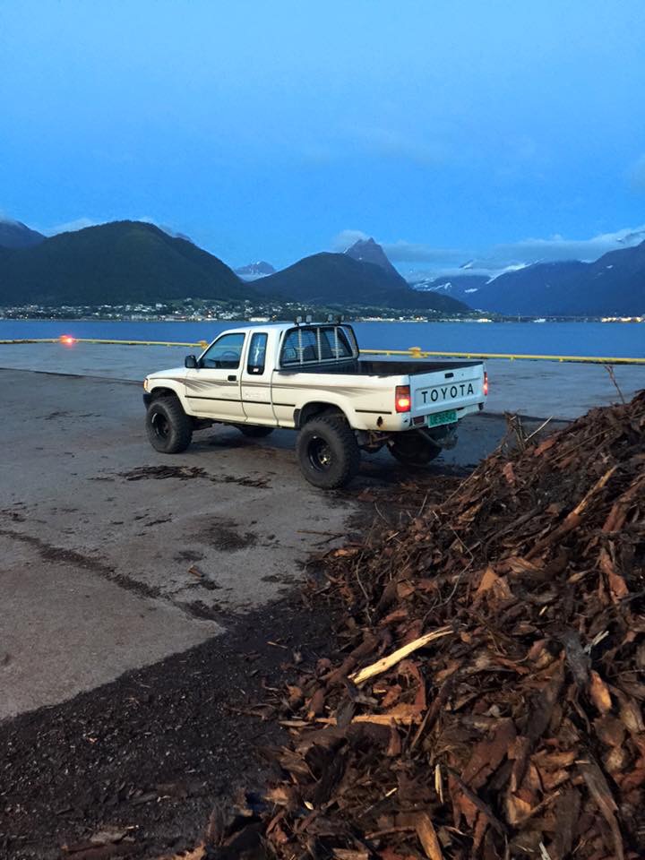

.jpg   IMG_0166.JPG (Størrelse: 127.83 KB / Nedlastinger: 19)
.jpg   IMG_0176.JPG (Størrelse: 152.42 KB / Nedlastinger: 19)

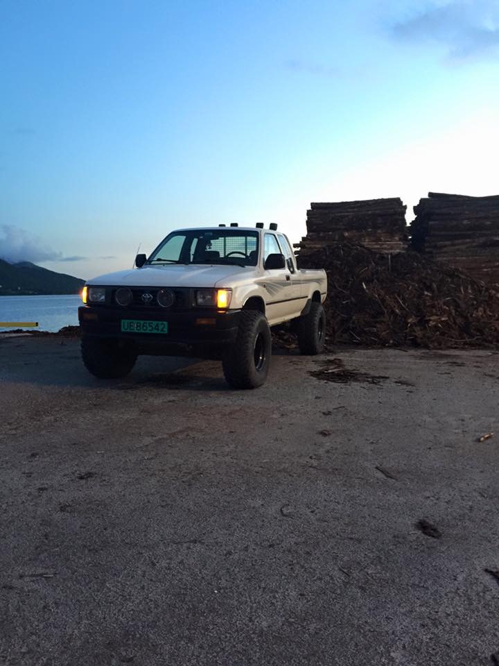

[Bilde: IMG_0173.jpg]
[Bilde: IMG_3138.jpg]
[Bilde: IMG_0174.jpg]
[Bilde: IMG_0175.jpg]
[Bilde: IMG_3166.jpg]
[Bilde: IMG_3167.jpg]
[Bilde: IMG_3168.jpg]
[Bilde: IMG_3169.jpg]
[Bilde: IMG_3171.jpg]
[Bilde: IMG_3172.jpg]
[Bilde: IMG_3173.jpg]
[Bilde: IMG_3175.jpg]

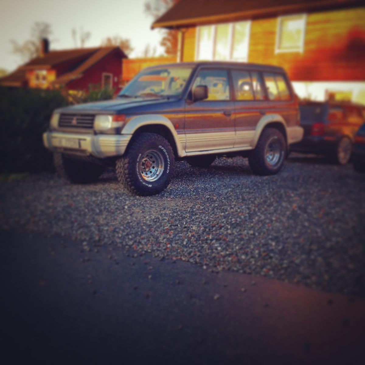

Pajroen
.jpg   IMG_2058.JPG (Størrelse: 94.52 KB / Nedlastinger: 17)

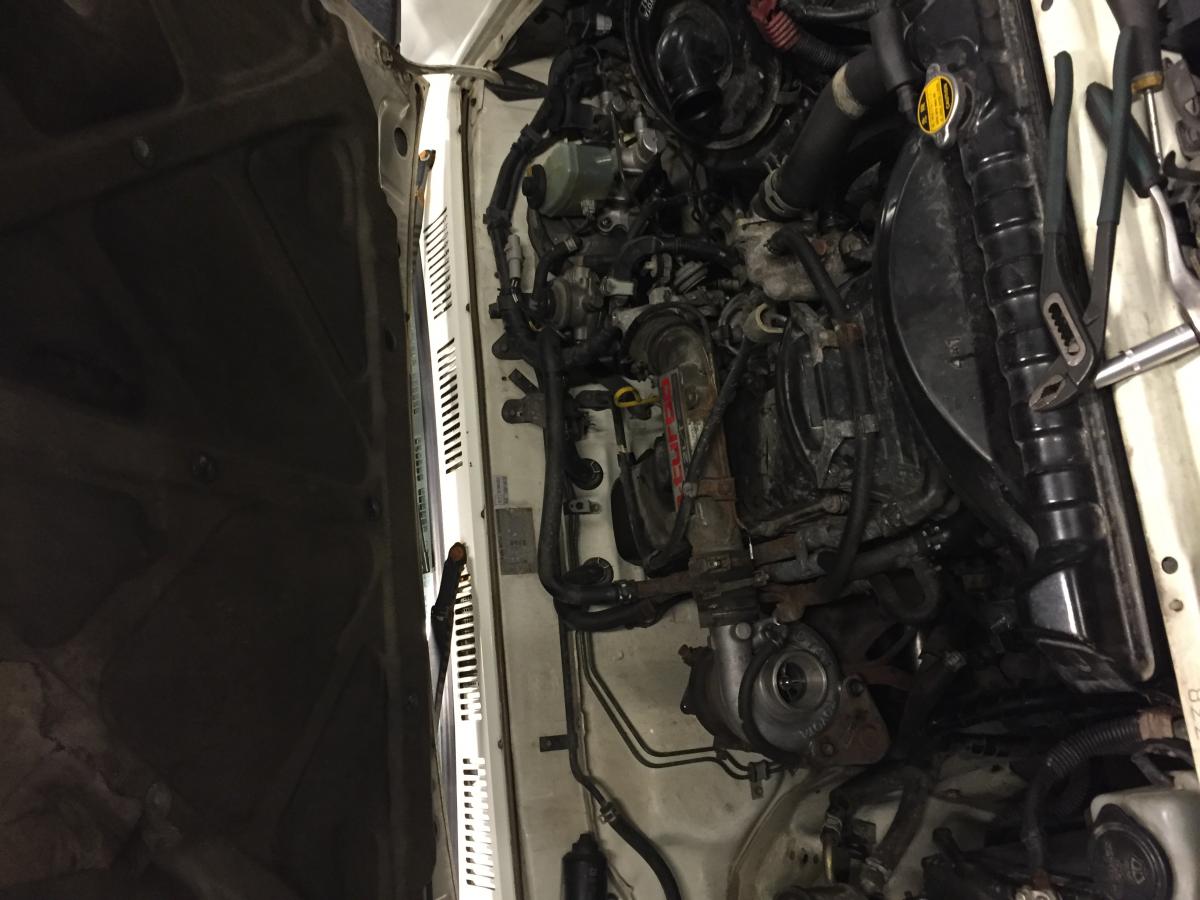

har holdt litt på med turbokonverteringen på kveldstid denne uken. hadde en plan for oljereturen som gikk i vasken og jeg måtte bite i det sure eple å skru ned framdiffen for å klare å få ut bunnpanne. forsøkte alt mulig for å slippe å ta den ned men sto til slutt igjen med to alternativ. enten å ta ut diffen eller å ta ut motoren. så fredagskvelden/natta gikk med på å ta ned diff og bunnpanne. sveiset oljeretur i bunnpanna og monterte denne inn igjen. har aldri i min karriere som mekaniker vært med på en bunnpanne som var så godt limt fast. helt sinnsykt hvor den tettemassen som var der holdt.holdt trolig på i snart 2timer bare med å få den løs i limingen.. fikk montert inn bunnpanne og framdiff igjen samt en god del andre ting som jeg hadde løsnet i håp om å slippe  og ta ned diffen. ekstremt dårlig på å ta bilder når jeg jobber.
 <a class="bbc_url" href="http://s455.photobucket.com/user/NilsenRacing/media/Mobile%20Uploads/image_9.jpeg.html">[Bilde: image_9.jpeg]</a>
