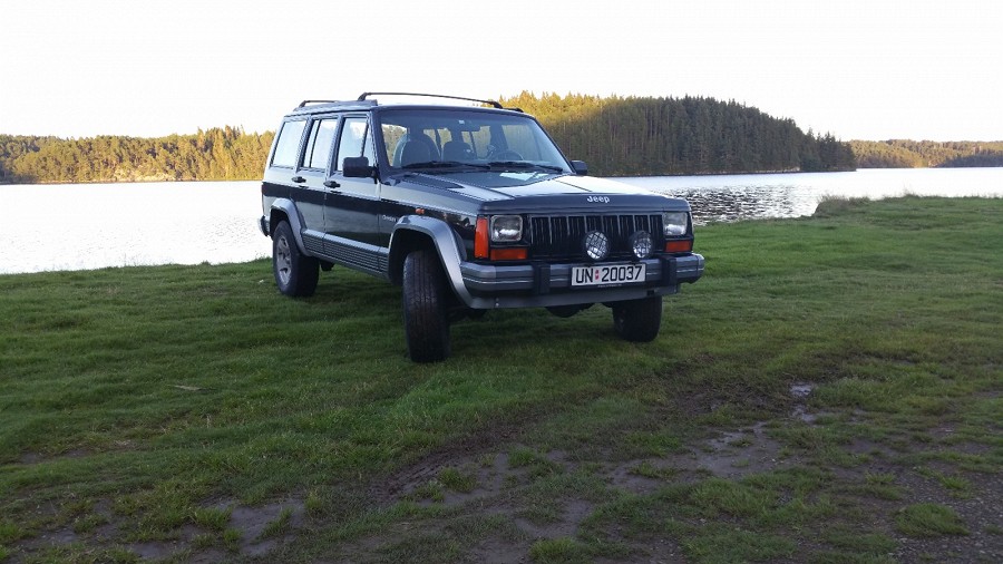

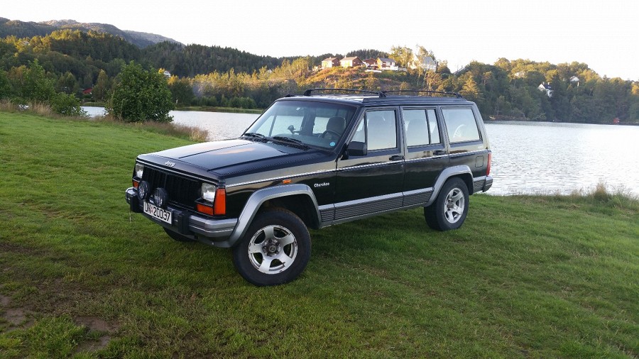

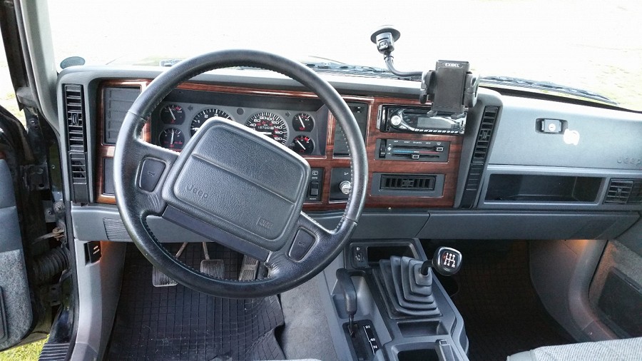

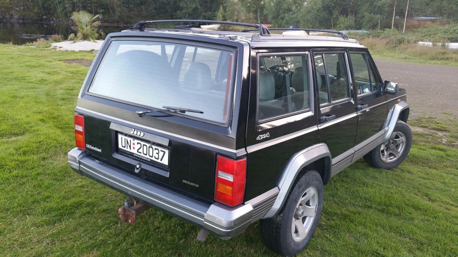

Legger ved eit bilete av bilen sånn den er i dag.
.jpg   81_66350250_xl.jpg (Størrelse: 131.08 KB / Nedlastinger: 22)
.jpg   81_146511685_xl.jpg (Størrelse: 159.23 KB / Nedlastinger: 21)
.jpg   81_688024395_xl.jpg (Størrelse: 164.21 KB / Nedlastinger: 21)
.jpg   81_1451328828_xl.jpg (Størrelse: 124.19 KB / Nedlastinger: 21)
Kjekk bil. Null rust. Som man ser er den segen i rumpa  Tongue

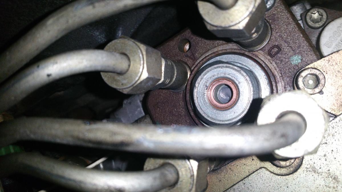

Jeep'en står pr. dags dato i garasjen uten dieseltilførsel. Sto å dilla litt med turbotrykket. Skulle til å skru opp dieseltrykket da eg greide å skru feil vei og knakk bolten fast og motoren effektivt stoppa opp. Har altså sperra dieseltilførselen heilt :p
Bilen står nå i garasjen oppå akselstands. Må finna meg ein liten borremaskin så eg rekker inn til bolten så eg kan få skrudd inn ein grisapikk. Lettare sagt en gjort når eg oppdaga kor ekstremt liten plass det var.
Var i dialog med eit verksted om kanskje bare å bytta til ei ny pumpe. Skrinla den ideen passe fort når eg fekk prisen på ny pumpe. 52.750,-(!!!!!), _uten_ montering :p
Så joda. Håper eg får den i gang igjen i løpet av veko Smile
#18
Bilde av den knekte bolten Smile
.jpg   2015-11-23 18.49.26.jpg (Størrelse: 102.46 KB / Nedlastinger: 7)
