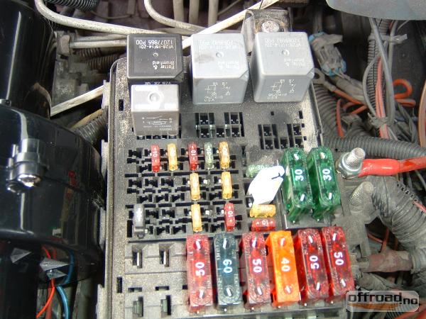

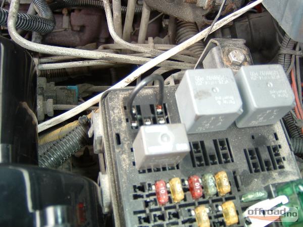

Legger ved 2 bilder som viser på en enkel måte hvordan fødepumpen kan sjekkes / testes. Releet for denne sitter i sikringsboksen i motor rommet. Dra ut releet som vist på bildet. Lag en "lask" (kabel)m og koble som vist på siste bildet. Tenkte ikke på farget kabel, så jeg brukte desverre sort ledning men håer det er greit å se likevel.
Når man kobler sammen de 2 punktene som vist, SKAL fødepumpen starte. Motor eller tenning skal ikke være på, og man skal høre pumpen starer med en gang. Den skal pumpe ut ca 1 liter pr minutt.
Legg lufte slangen ned i en flaske for å unngå søling, pluss at man får samlet dieselen slik at mengden blir mulig å måle etter 1 minutt.
