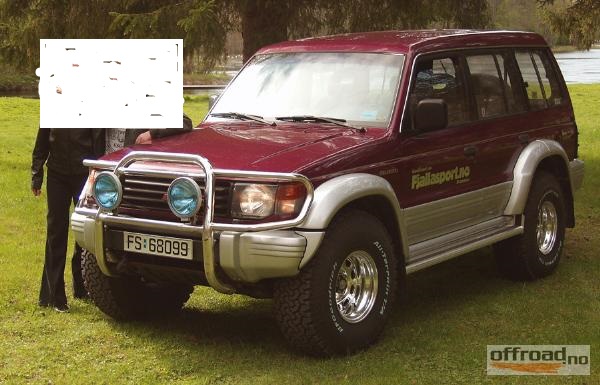

driver å lurer litt på om jeg skal lage egene sjakler bak til denne. Jeg har 2-3mm stål. det burte vel holde. blir det veldig press og vridning på det? tenkte å heve 2.5-3" Smile noen som har mål på dette? grunnen til at jeg vil heve er at når jeg skal hente ved så setter jeg meg fast og må ut å måke. (det samler seg snø under bilen og hever den litt) Smile hehe høyere bil = større dekk. 2.5-3" heving da burte vel 33-35" gå greit på?
er ikke bare bare å lage sjakler til spiralfjærer Smile
ligger innimellom fjærspacere til salgs på ebay, vanligvis på 1-2"
noe mer enn 2" så vil du få rånerstuk siden du ikke vil  kunne heve fronten så mye.
kan vel nærme deg 2" løft på torsjon hvis du bytter ut bumpstopperne til noen som er litt tynnere...
enveis fjæring forran er ikke helt heldig Smile
2" løft er nok sammen med litt frisering av plastikk forran for å få plass til 35"
fjallasport bygde pajeroen som  jeg hadde kun med 30mm fjærspacere, løftet 25mm på torsjon og 35" hjul
bilde av den når den var ferdig hos fjallasport
