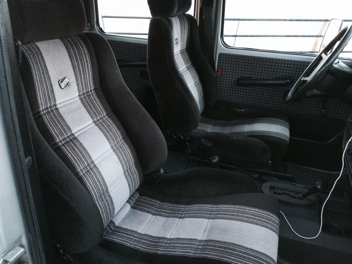

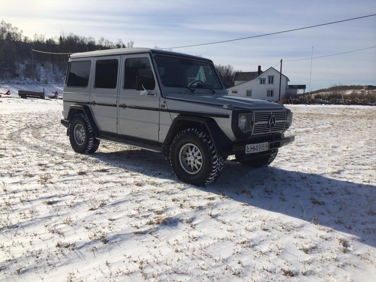

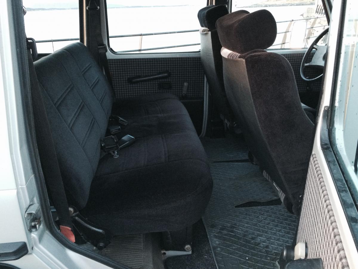

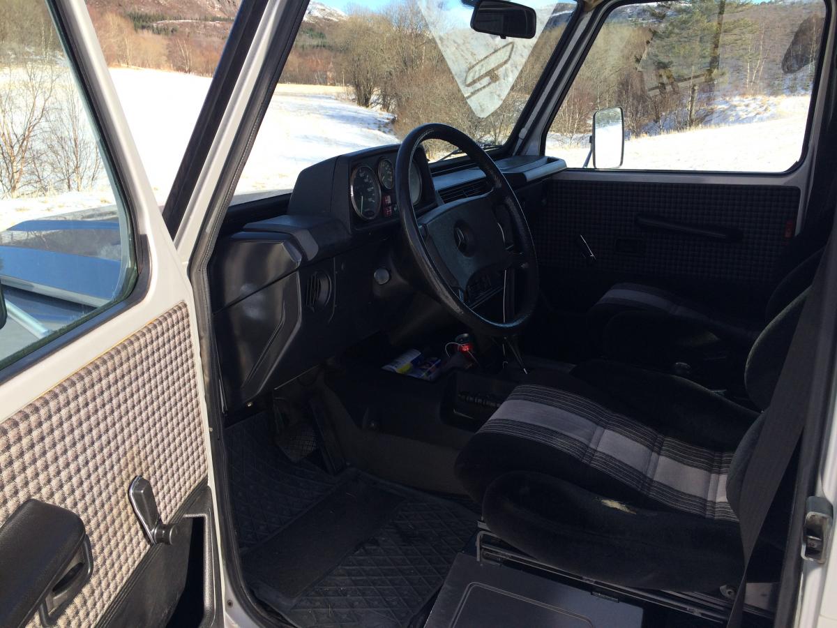

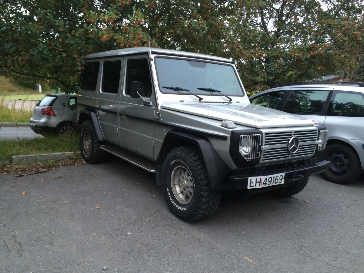

Hei! Peiser på med en egen tråd for min G-wagen  Satser på å få svar på et par ting jeg lurer på, og prøve å integrere meg litt mer i forumet!
Våren 2014 fikk jeg endelig hendene mine på en lenge etterlengtet Gelandewagen. Eieren var en forholdsvis gammel herre, en lege i 60 åra. Jeg hadde lenge visst om bilen, men legen var ikke interessert i å selge. På dette tidspunktet visste jeg ikke så mye om bilen annet enn at den var sølvgrå og "LH" registrert. Jeg sa ifra om at han skulle kontakte meg den dagen han endelig ble moden for å selge. Det gikk vell rundt to år fra første telefon til at han endelig løsnet. Utrolig nok hadde han bestilt seg en Tesla og var nå interessert i å selge gammelbilen. Jeg ble litt småskjelven og tenkte ENDELIG! Endelig gir den gamle jæveln etter!
Dette resulterte i kjøp av en LH registrert godt holdt 98% rustfri original 1984 mod GE280 til snaue 50 lapper! Bilen var utstyrt med ASS stoler og trekk fra Autocenteret Fjeldstad. Jeg ble fortalt at alt var i original forfatning og at det trolig hadde vært en eier på bilen tidligere, en politiker.
Til tross for originaliteten så var det i 2006 blitt utført et motorbytte fra den originale 280GE til en 300TD. Ombyggingen var dessverre ikke veldig godt utført. Det manglet et par bagateller som RPM måler og ikke-funksjonell termostat. Utvekslingen på girkassen matchet heller ikke 100%. Men alt i alt, småfiks.
Jeg jobbet offshore for tiden og var en utålmodig gutt på 18 år som ikke visste å sette pris på ett stykke fint eksemplar G-wagen... Jeg visste lite om etterspørselen rundt disse bilene, og hvor populære de var. Bilen var vell i mitt eie i cirka 2-3 måneder før jeg var dom nok til å legge den ut på Finn.no. Jeg la den ut for 75.000,- og bilen var solgt i løpet av fire timer. I løpet av disse fire timene fikk jeg åtte henvendelser på bilen, men når klokken var bikket 21:00 på kvelden hadde en heldig mann fra Asker overført pengene. To uker etterpå kom han og hentet bilen og kjørte avgårde. Bilen var borte.
Det gikk ikke lang tid før jeg innså hva jeg nettopp hadde gjort. Jeg har tidligere kjøpt og solgt et par biler, men denne bilen visste det seg at jeg ville angre noe jævli på! Det neste 1 1/2 året var jeg på utkikk etter en ny G-wagen, men prisene kontra tilstand var et eventyr ute like. Jeg fant et par fine annonser, men etter ên telefonsamtale visste det seg å være helt uinteressant. Jeg konkluderte vel egentlig med å slå det hele ifra meg...
Men for to dager siden skjedde noe ufattelig! Jeg lå på sofaen og så på tv og tenkte på å nappe tak i laptopen for å utføre den daglige sjekken på Finn.no. Begynte såvidt å skrolle nedover skjermen til jeg plutselig så noe som var mistenkelig kjent. Samme farge, svartsotede vinduer, blinklys med svart sot på panseret og "LH" registrert. Hmm.. Det visste seg å være min tidligere Gelandewagen. Mannen fra Asker hadde fått beskjed fra kona at bilen måtte selges! Annonsen hadde vell ligget cirka ên time på Finn.no når jeg oppdaget den. Jeg tok selvfølgelig fatt i telefonen TVÆRT! og ringte! Flaks som jeg hadde så er jeg nå bosatt i Oslo å hadde mulighet til å hive meg på motorsykkeln å kjøre rett ut til Asker. Bilen visste seg å være i akkurat den tilstand som den var i da jeg solgte den. Han hadde brukt den minimalt og hadde kun påkostet den et par slitedeler. Etter en kjapp titt og en prøvetur for å verifisere at alt var på stell, så klasket jeg til å kjøpte bilen tilbake. Ufattelig!
Hadde jeg drygt litt for å lenge med å gå inn på Finn.no den søndags morgenen så ville bilen mest sannsynligvis ha glidd rett ut av hånda mi! Flaks som F***! Meget fornøyd med utbyttet og igjen en stolt eier av G-wagen
Da jeg kjøpte den for et par dager siden.
Bilde for salgsannonse i 2014.

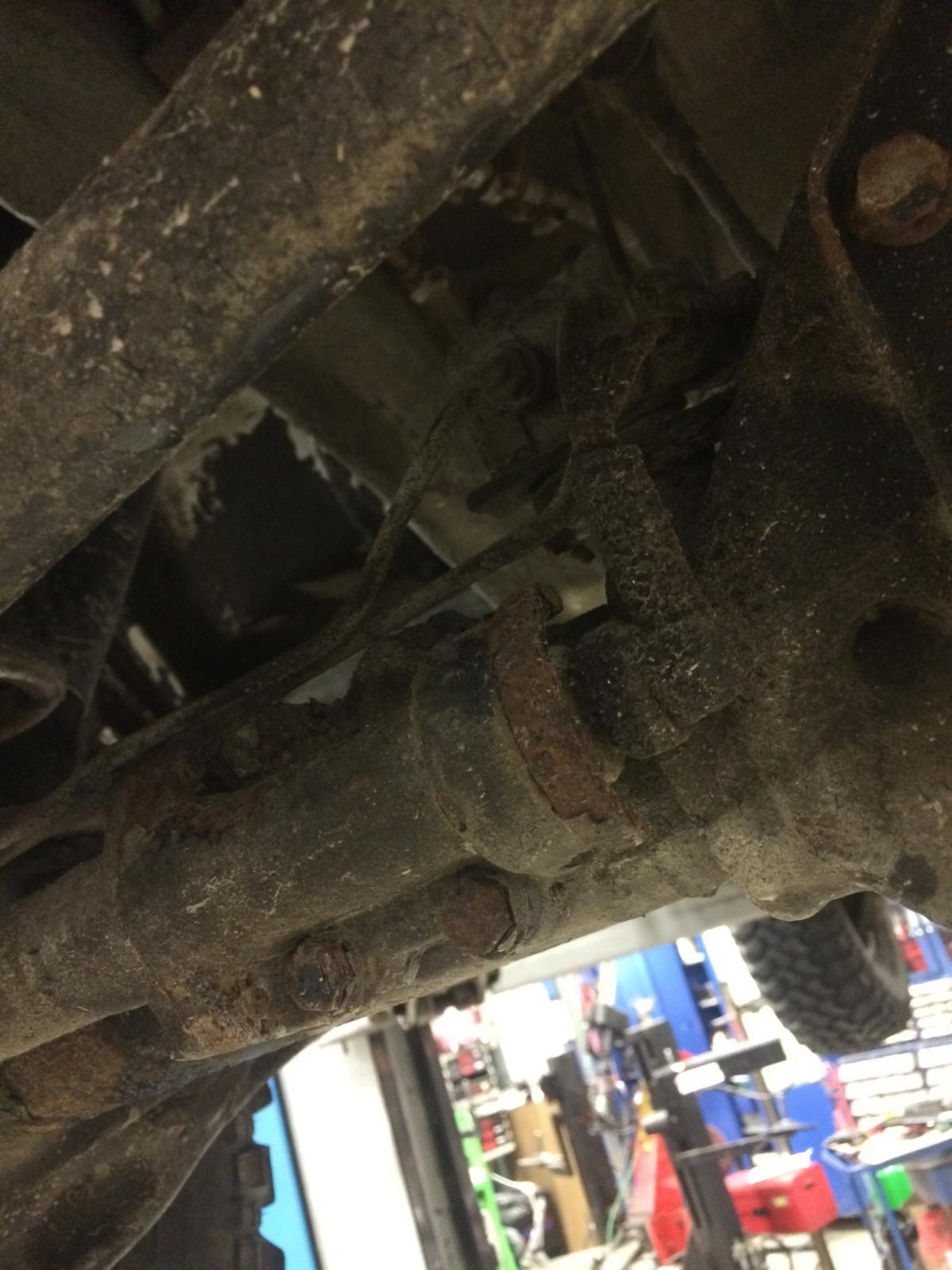

Noen som vet hva den ledningen som går inn på høyresiden med mansjett rundt er for noe? Dette er på aksling på venstreside av diff bak. Den er klipt av under bilen så hadde vært kjekt å vite hva den evt. er.
Innlegg: 67
Tråder: 2
Ble medlem: Jun 2014
Ser ikke mye, men jeg hadde brudd i en ledning der bak og det var indikatorlyset til sperra
Innlegg: 1,799
Tråder: 48
Ble medlem: Oct 2006
Det er nok det det der ja  Bakakselen på en G er svært lite elektrisk av seg, så det er ledningen med kontakt til "differenzial sperren"
