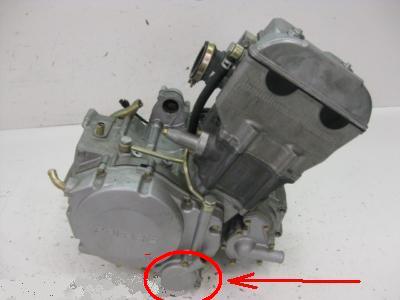

Jepp, når du skrur av lokket på tanken går jeg ut fra at det er en gul pinne under lokket og den har et min -max merke. Du har bytta filter?

Skal bytte filter... så det et bare å fylle der du viser på bilde, og i tillegg på den svarte oljetanken på sia av motorn? [img]style_emoticons/<#EMO_DIR#>/smile.gif[/img]

Filteret sitter bak det lokket, med de tre skruane.Trenger ikke fylle noe der (jeg pleier ikke å gjøra det ihvertfall). Men når jeg har fylla på rett mengde i tanken, kinner (uten at den starter) jeg noen runder for å få olja rundt i systemet. [img]style_emoticons/<#EMO_DIR#>/dribble.gif[/img]
