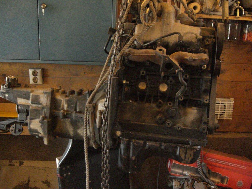

.jpg   008.jpg (Størrelse: 143.15 KB / Nedlastinger: 42)
Jeg har laget adapterplate selv, det var den enkle jobben nå holder jeg på med svinghjulet det er litt mere utfordrende.
Dette er en 1,9 td 110 hk fra 98 mod Passat noe som ikke er så bra da den har startsperre som er vanskelig å koble ut.
Jeg har tenkt å ta topp og dieselpumpe fra Golf III opp til 94 mod der er det en meget enkel startsperre.
Bunnpanna er halvt Suzuki og halvt VW. Vekta på motoren er ikke så ille men det er ikke noe problem for jeg skal ha det i Zukin i Hellas å der er det ikke noe problem og få det godkjent.
Det var bare å bygge om og vise bilen til det greske BT der er det noen ekstra €uro som gjelder, det var bedre for et par år siden før vi fikk BT da slapp vi å vise bilen bare betale noen €uro så var det gjort.

har du prosjekttråd Ailos`? for dette vil jeg gjerne se mer av. Da blir det 3 stk i Norge.. eller 2.5 ? [img]style_emoticons/<#EMO_DIR#>/laugh.gif[/img]
