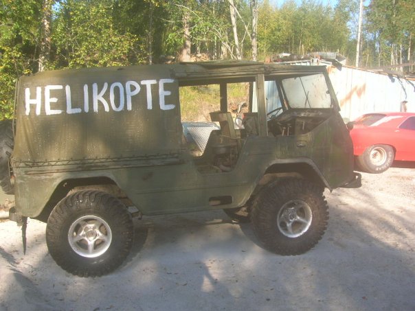

He he ja, blir kanskje litt brutalt med kjetting fram til våren, men dekka er harde som stein så det blir fort litt glatt. Greit å kjøre rett fram og opp bakker, men man skal jo ned igjen med stilen i behold [img]style_emoticons/<#EMO_DIR#>/smile.gif[/img]
.jpg   n780107297_1211506_6957.jpg (Størrelse: 63.26 KB / Nedlastinger: 49)
Dette er 35", han som eier den sa at det tar i litt når han svinger maks men ellers greit.
