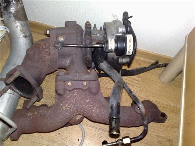

3.[s] Montere turboen som jeg har hatt ligganes i et år under kontorpulten som da måtte skrus av ifm pkk. Med andre ord, en jobb som tar en drøy time, har jeg ennå ikke fått gjort.4. Freska opp felga og få på 33" som blei henta idag. Dem skal pigges også....[/s]

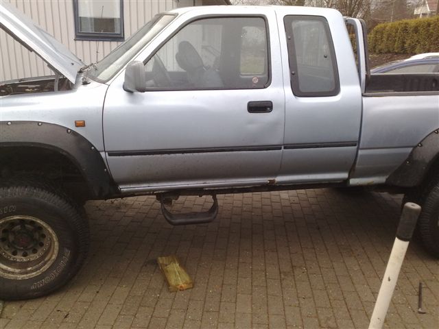

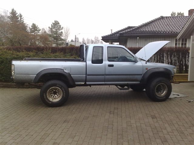

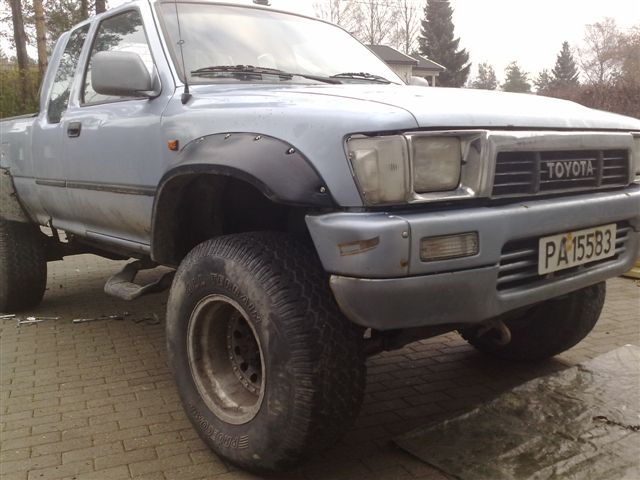

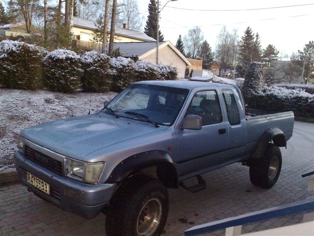

Bilen som han ser ut idag...
.jpg   06012009091.jpg (Størrelse: 92.2 KB / Nedlastinger: 146)
.jpg   30012009169.jpg (Størrelse: 81 KB / Nedlastinger: 110)

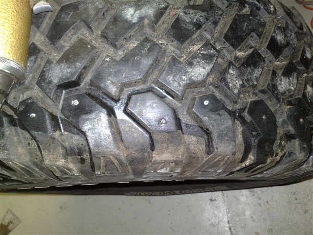

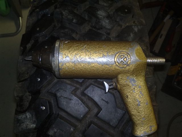

Da har det vært noe fremgang, fikk låne en pigge pistol av en kollega. 33/12.5-15 som pigges og seipes.
Det er lastebil pigg som gjelder! [img]style_emoticons/<#EMO_DIR#>/dribble.gif[/img]

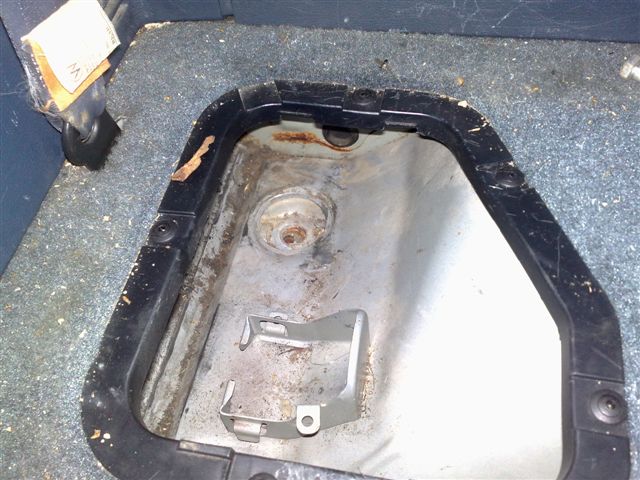

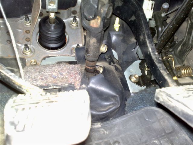

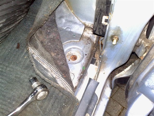

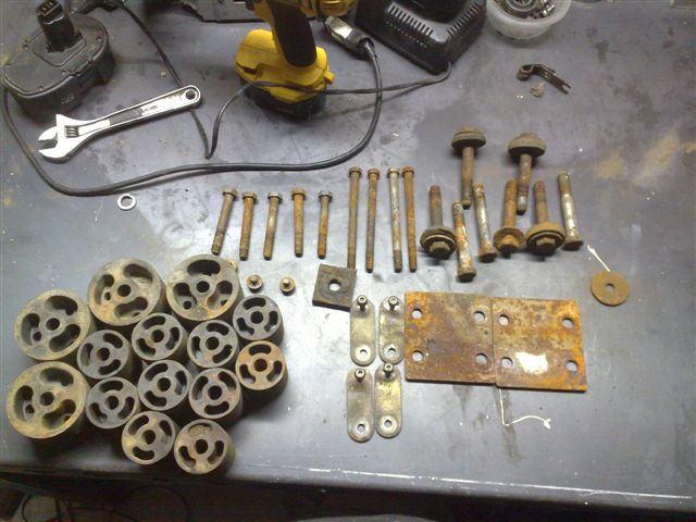

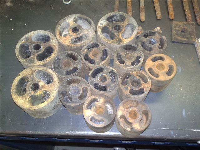

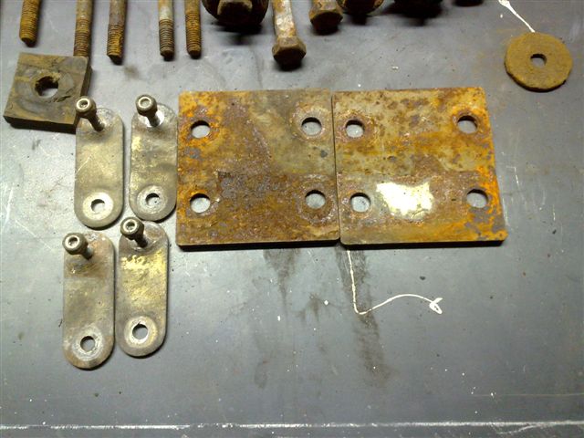

Når jeg kjøpte børsa hadde tidligere eier tatt av bl pga PKK. Nå er jeg pokka nødt til å få det på, problemet er at detta er noe jeg ikke har gjort før. Detta skal væra et bl fra BGnor.Har noen spørsmål:
Hva mangler i kittet?
Hvilket klossr skal hvor?(eller gir det seg sjæl etterhvert som jeg skrider til verket?
Noen som kan fortelle meg delenr på kittet, ettersom det er 2" bl så bør det (i hvertfall i teorien) være mulig å få det inn i vognkortet sjøl om praksisen er en heeelt anna.
De kvadratene, hvor skal døm?
.jpg   04112009203.jpg (Størrelse: 82.38 KB / Nedlastinger: 94)
.jpg   04112009205.jpg (Størrelse: 78.57 KB / Nedlastinger: 79)
.jpg   04112009204.jpg (Størrelse: 81.76 KB / Nedlastinger: 80)
-sitat kurt kvasi
Garasjen
Om du får det inn i vognkortet kommer helt ann på BT-mannen, det er noen som har greid det i år. Men i utgangspunktet er det fyfy med BL på Hilux. Siden det ikke finnes BL med TÜV. Så det enkle svaret er nei. Det vansklige svaret er ja [img]style_emoticons/<#EMO_DIR#>/smile.gif[/img]
Du mangler forsterkningene til planet, rattstammeforlenger, plata rundt rattstamme og forlengerene til girstengene. De tre siste er det mulig att sitter på bilen ennå. Ta bilde av torpedoveggen med rattstamme innenfra, og rattstammen der den går inn på snekka, så skal jeg si om det sitter der eller ikke.
Forlengerene til girstengene er bare 2 stk 2" lange rundstangbiter i passe dim, 10/12mm.
Forsterkningene til planet er bare 4 stk 2"x2" rørbiter som sveises i ramma.
Kvadratene er for å flytte opp framfangeren.
Platene med bolten i er for å flytte ned radiator.
De 4 store klossene skal på hytta, med 2 små foran.
De små klossene skal på planet, 6 eller 8 stk, kommer ann på plantype.

rattstammeforlenger, plata rundt rattstamme: er rattstammeforlenger type kraftuttak stuk? mao lang spleins? Han jeg kjøpte bilen av hadde ikke tatt av noe der sa han. Så det er vel mulighet for at det sitter der da.
og forlengerene til girstengene virker som sitter der ettersom jeg nesten butter i dashen når jeg girer [img]style_emoticons/<#EMO_DIR#>/dribble.gif[/img]
De stiverane på planet, er det mulig at de sitter der ennå? eller blei de kappa når bl blei tatt av?
Er detta bl kit fra BGNOR? Eller det vanskelig å si?

Rattstammeforlengeren er der ihvertfall..... plata rundt er jeg usikker på. Ser ikke ut som den er der. Vanskelig å se på det bildet. Usikker på om den trengs ved 2" BL.
Stivere under planet må være kappet vekk.... hvis de i det hele tatt har vært montert. Det er ikke plass til dem hvis planet er senket til original høyde. Men strengt tatt trenger du dem ikke. Jeg har 3" BL uten stiverne under planet. Men skal du kjøre rundt med veldig mye last i planet trenger du dem. Jeg kjørte til finland i sommer med 550 kg verktøy og reservedeler uten problemer.
<!--quoteo(post=1546867:date=6 Nov 2009, 17:22:name=Johnny (Moejoe))-->QUOTE(Johnny (Moejoe) @ 6 Nov 2009, 17:22) <{POST_SNAPBACK}><!--quotec-->Rattstammeforlengeren er der ihvertfall..... plata rundt er jeg usikker på. Ser ikke ut som den er der. Vanskelig å se på det bildet. Usikker på om den trengs ved 2" BL.
Stivere under planet må være kappet vekk.... hvis de i det hele tatt har vært montert. Det er ikke plass til dem hvis planet er senket til original høyde. Men strengt tatt trenger du dem ikke. Jeg har 3" BL uten stiverne under planet. Men skal du kjøre rundt med veldig mye last i planet trenger du dem. Jeg kjørte til finland i sommer med 550 kg verktøy og reservedeler uten problemer.<!--QuoteEnd--><!--QuoteEEnd-->
Aha, nå tok jeg den, de stiverane ligger langsmed ramma, føler meg ikke kjempelur nå... he he.
Den plata rundt rattstammen, hva gjør den?

Jeg vil anbefale deg å sette på avstiverene, det er gjort på 10min, og koster deg 10cm med 2" firkantrør, 3mm eller noe slikt. Da er du sikker på att planet holder. De skal stå under tverstiverene på planet.
Og du trenger nok ikke den plata rundt rattstammen, den er nok ikke nødvendig før med 3" BL. Den plata flytter bare hullet til rattstammen med noen mm.
Jeg regner med att det er http://www.performanceaccessories.com/ BL'n som BGnor selger, men du får ikke samsvarserklæringen uten kvittering. Men uansett så er det ikke så mange som godtar den heller [img]style_emoticons/<#EMO_DIR#>/sad.gif[/img] Ang BT, så er det litt positive erfaringer ved Gjøvik, men han er rimelig steil på att BL er no go. Men han har godkjent en del for PrinZe på h4k. Turbo, sporvidde endring og litt til.

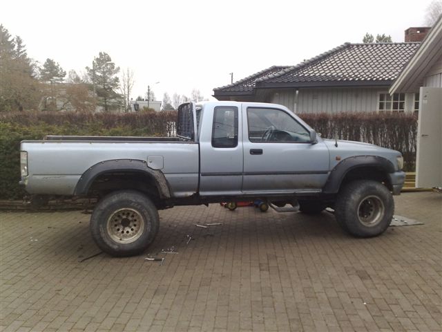

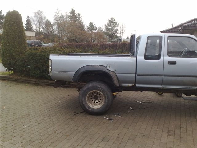

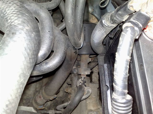

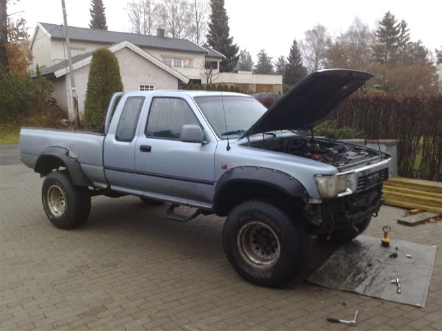

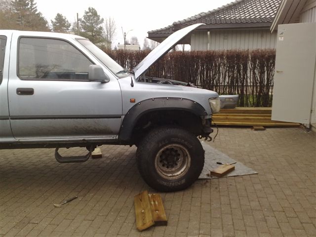

Mot alle odds er nå body liften på! Det eneste jeg ikke har gjort er å fløtte radiatoren, hva er grunnen til at den skal fløttes?Det er ikke noen konflikter med noe jeg kan se... [img]style_emoticons/<#EMO_DIR#>/blink.gif[/img]
Bilder fra dagens eskapader: [img]style_emoticons/<#EMO_DIR#>/dribble.gif[/img]

Se der du [img]style_emoticons/<#EMO_DIR#>/biggrin.gif[/img] Nå mangler bare ennå større hjul og litt kutting [img]style_emoticons/<#EMO_DIR#>/tongue.gif[/img] [img]style_emoticons/<#EMO_DIR#>/tongue.gif[/img]
Du må flytte ned radiatoren pga kjølevifta, den tar i plastkåpa på radiatoren. Men siden det ikke er noe problem hos deg, så regner jeg med att den kåpa er borte. Men ta og flytt ned radiatoren alikevel, greit å få lainet opp radiator og vifte skikkelig.
