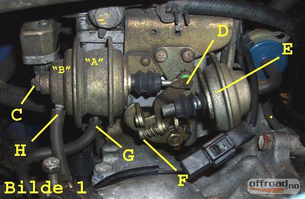

Jeg eier en Suzuki SJ413 85 modell
og fikk plutselig et problem med AISIN forgasser,
Det er sånn, at når man starter motoren, så går den fint, men når motoren varmes til sitt arbeidstemperatur, stiger og forblir turtallet på 3000. uansett.

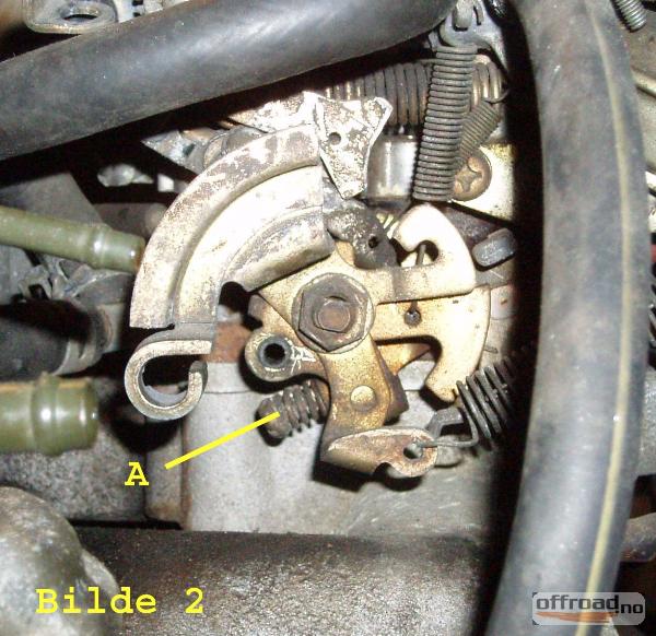

Har undersøkt dypere, og fant ut at den akkselerasjons foten går ikke helt tilbake.  og på den andre foto. med bokstav H. hvis jeg tar den slangen ut, så dempes turtallet til sitt normale tomgang og foten på bostavet D beveger seg litt lenger.
men jeg kan jo ikke kjøre med at den ikke er inne der, om noen kunne hjelpe, ville vært sinnsykt, bra, sliter med detter her lenge, må helle tiden slå av motoren når den står :/
