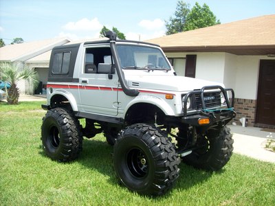

Hei, har en vanlig sj413 lang og en sj413 samurai lang med bredding osv, hvilke dekk går på disse og hva slags heving går ant og få på [img]style_emoticons/<#EMO_DIR#>/smile.gif[/img] også lurer jeg på hvordan folk tar av fronten på disse ? har en gang prøvd og få av forskjermer men uten noe særlig bra resultat [img]style_emoticons/<#EMO_DIR#>/tongue.gif[/img]
Mvh Thomas
.jpg   4743418960777_SUZUKI_SAMURAI_MOSTER_4X4.jpg (Størrelse: 37.1 KB / Nedlastinger: 64)
