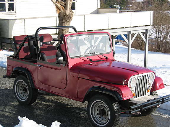

Heisan
Jeg er den du kontakter for deler- Jeg har lageret.
Se :
http://www.korando.no (her er en del av delene på lageret avbildet).
Hevingstips er som på min : Jeep CJ7 3" hev bakfjører settes på forran og bak - minus et blad eller to bak for å gjøre den mykere.
Har selv 32"x11,50 dekk på 10" felg med 40mm innpress og orginale skjærmbreddere.
31x10,50" passer med orginalhøyde.
Tror TJ / Wranglerbreddere passer sånn ca..
Innvendig .... Jeg har ribbet min og satt inn to gode Space Wagonstoler forran og ditto bakseter fra en 1990 modell med sort velur. Helt topp.
Dette er den ultimate bilen å skru på. Lettvindt og grovt. Biltilsynet har heller ikke alle data, den er gammel og får godkjenning for det meste.
