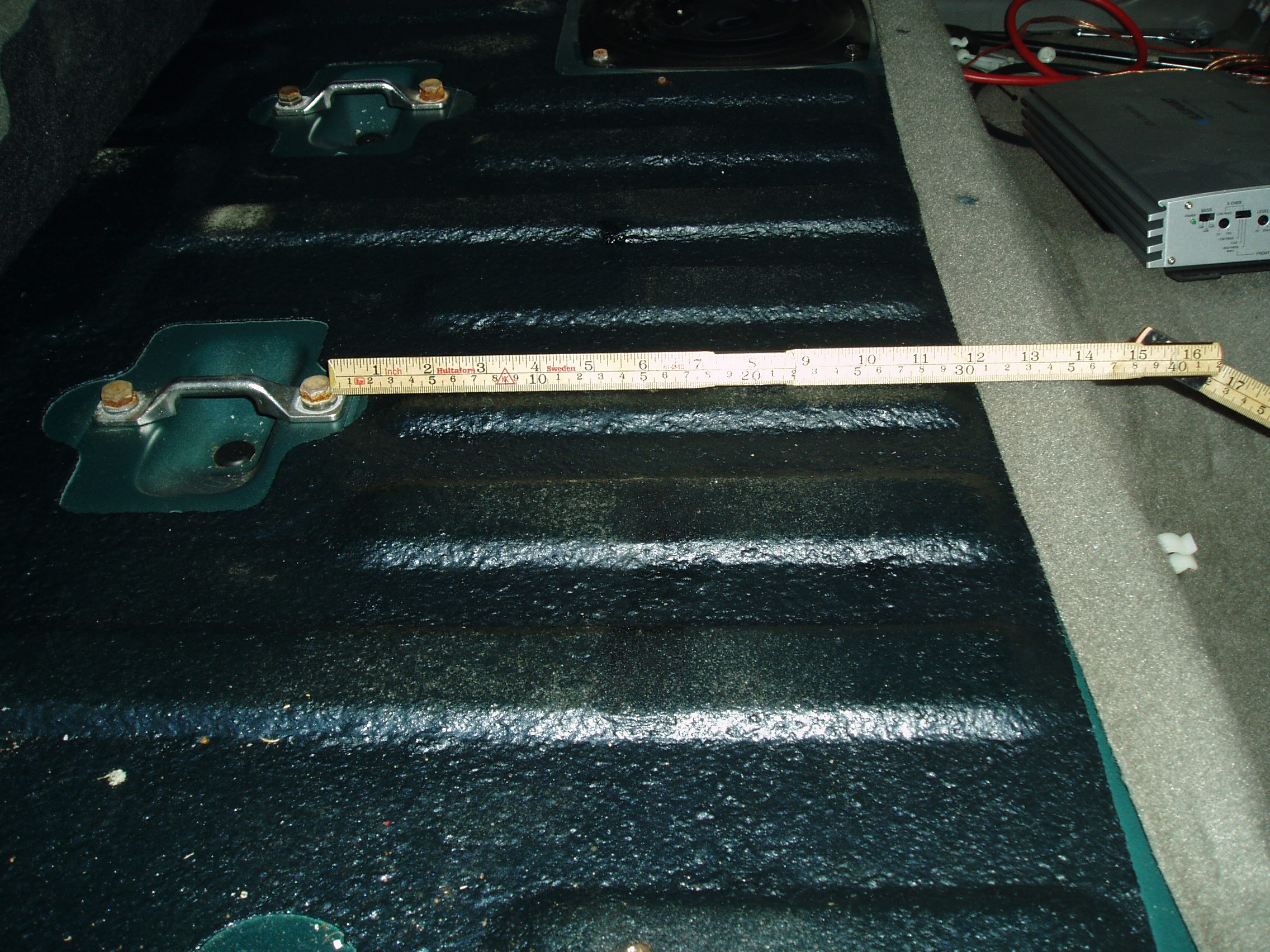

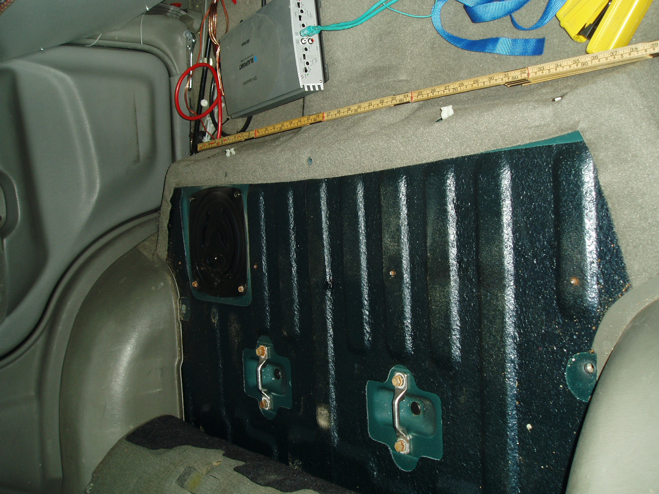

Ta bilder av festepunktene i bilen, så skal jeg vurdere det for degWink
Hvis det er to skruer på hver side under fremkanten av setene, og to bøyler nedfelt ca midt i lasterommet på bilen, så skal setene fra eldre modeller passe..[img]style_emoticons/<#EMO_DIR#>/smile.gif[/img]
Bøylene sitter ca 36,5 cm fra hverandre og er ca 10,5 lange (c-c)
De svarte sitter 90 cm fra hverandre, to ganger to. (ca 4,5 c-c)
.jpg   P1010013.JPG (Størrelse: 868.69 KB / Nedlastinger: 14)
.jpg   P1010014.JPG (Størrelse: 862.35 KB / Nedlastinger: 10)
<!--quoteo(post=1527592:date=8 Jul 2009, 22:10:name=larsopsahl)-->QUOTE(larsopsahl @ 8 Jul 2009, 22:10) <{POST_SNAPBACK}><!--quotec-->Bøylene sitter ca 36,5 cm fra hverandre og er ca 10,5 lange (c-c)
De svarte sitter 90 cm fra hverandre, to ganger to. (ca 4,5 c-c)<!--QuoteEnd--><!--QuoteEEnd-->
Ser veldig likt ut jaWink
Blir veldig overrasket hvis de ikke passer....målene stemmer overens med min 96 mod musso...
