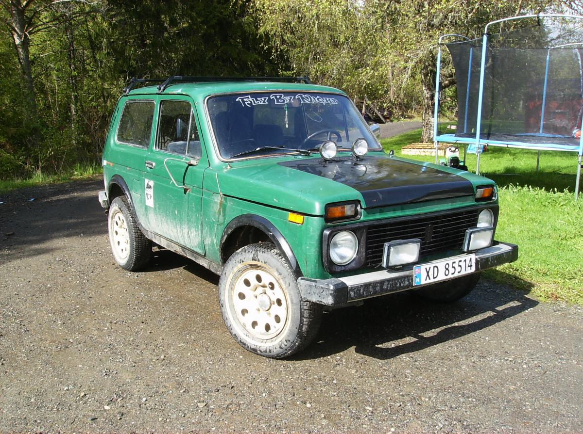

Er godt brukt denne, rister no alldeles forjævlig på 1-2-3gir... litt bedre på 4gir.. noen som har peil på hva som kan være galt? sev holder jeg en knapp på dårlige lager i ei av kassene. Rimelig tung på rattet, kan ikke huske at 1500S var så tung på rattet, men kan jo huske feil også..
Elektriske er heller ikke særlig bra, blinklys virker ikke samt pusserne går bare på 1hastighet... mangler også lys i dashbord når du setter på tenninga.. tankmåler og tempmåler funker heller ikke... turteller ligger på 1000rpm.. men slår du på nødblink, så danser den villt :jump: Og bensin får den nok av trur jeg   Big Grin
åsså en masse anna småfeil, men uansett, så er nå planen å få til bil av greia Big Grin For har jo surfa litt på nettet å funnet ut at man får jo nesten kjøpt hele bilen i deler til en rimelig penge Tongue
.jpg   My digiCAM 001.JPG (Størrelse: 267.95 KB / Nedlastinger: 25)

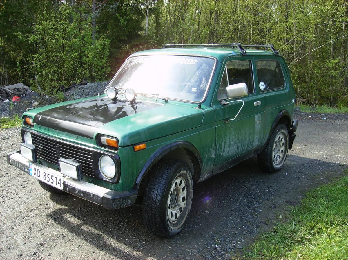

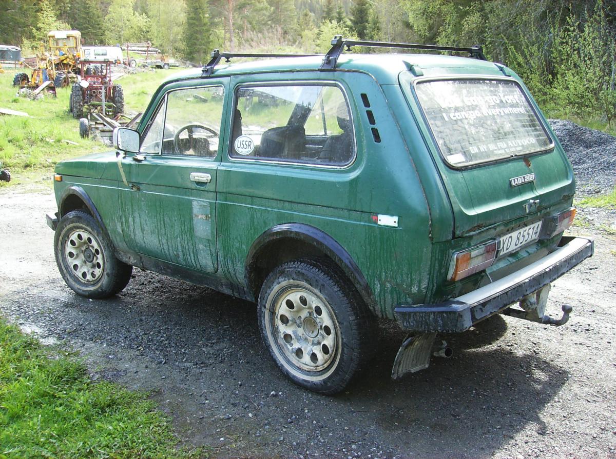

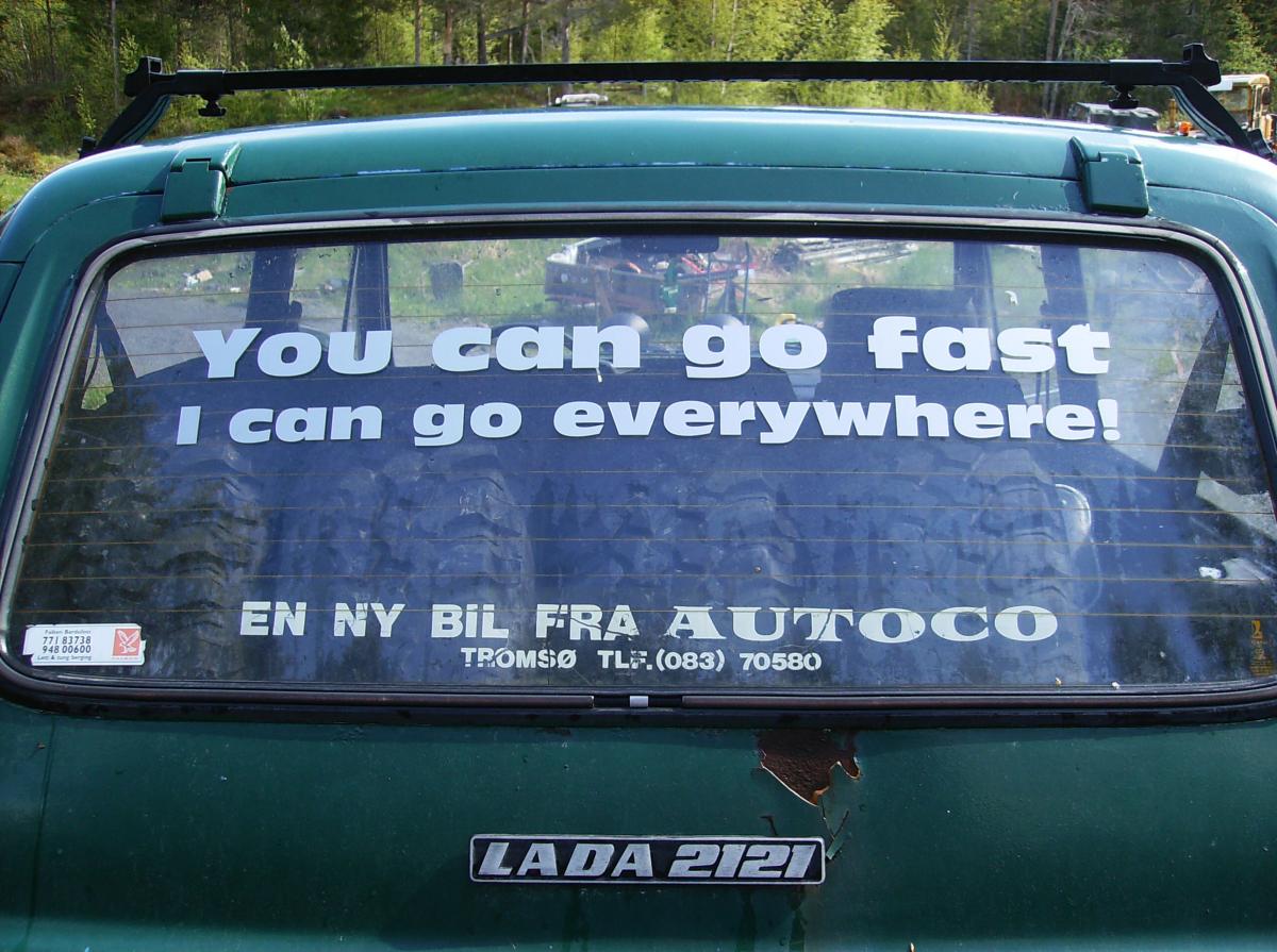

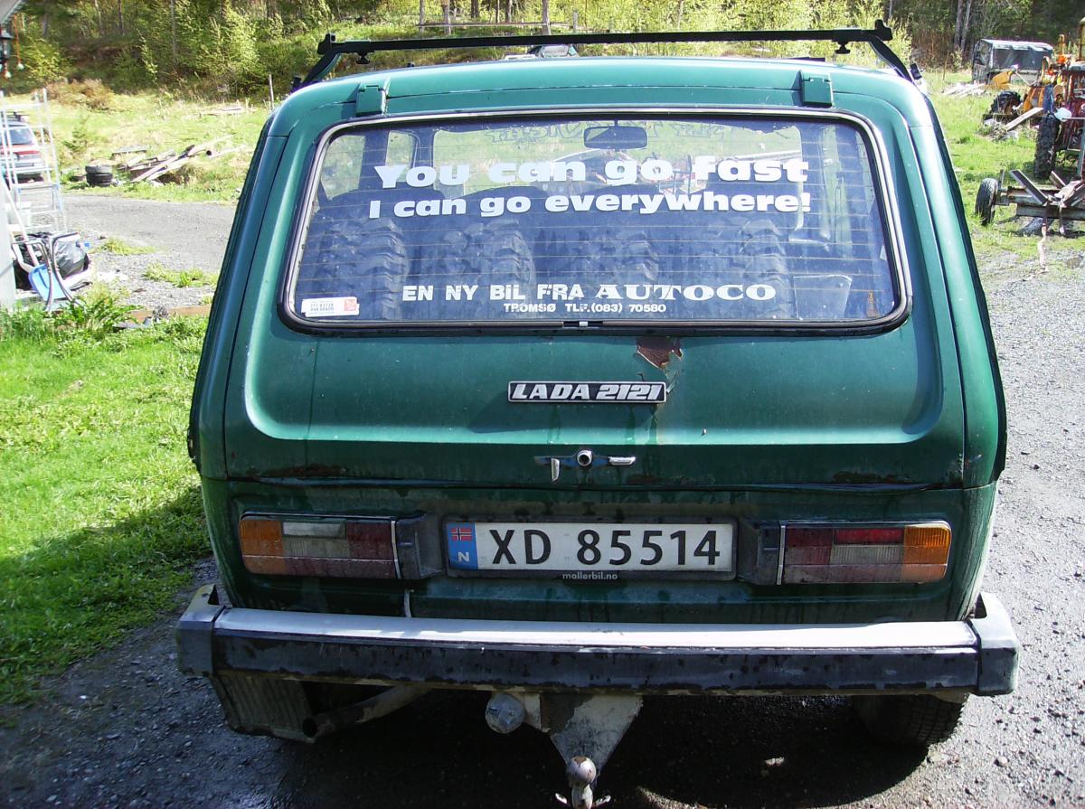

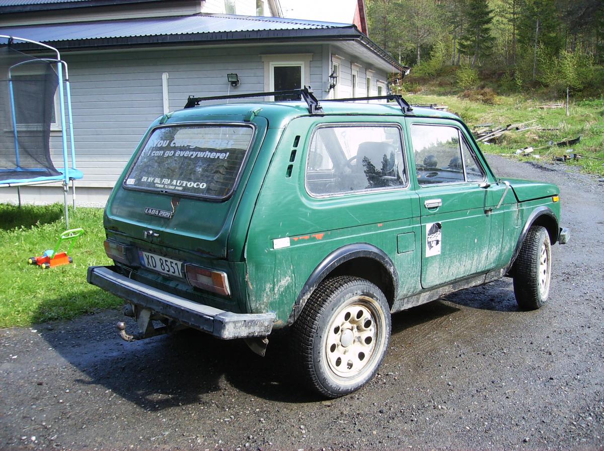

Her er noen flere bilder av USSR'n
.jpg   My digiCAM 006.JPG (Størrelse: 249.32 KB / Nedlastinger: 24)
.jpg   My digiCAM 002.JPG (Størrelse: 238.28 KB / Nedlastinger: 24)
.jpg   My digiCAM 005.JPG (Størrelse: 246.33 KB / Nedlastinger: 26)
.jpg   My digiCAM 003.JPG (Størrelse: 212.7 KB / Nedlastinger: 26)
.jpg   My digiCAM 004.JPG (Størrelse: 156.8 KB / Nedlastinger: 23)

Noen feite dekk du har bak i der ...

Grattis med ny bil. Ristinga blir mye bedre om du justerer posisjonen til transfer-kassa. Men det er en gammel russisk bil så litt risting må du leve med . Tungt ratt og dårlig elektrisk er også standard på NivaSmile.
Stekus: er 30-9.5-16 mudterrain. så de skal være intervall på første hakket ja, funker bare på hakk 2.

Zon: Takk takk. Justering av transferkasse, leste noe om å sette biln på bokk å løsne kassa, for så å "kjøre" biln opp i 90kmt, for så å skru kassa fast igjen.. er fremgangsmåten slik?

Det er en video på youtube som viser en fin metode for å justere transfer-kassa, men jeg får ikke lagt inn link. Du kan søke på: "lada niva adjusting t-box".

Zon mener denne videoen:
https://www.youtube.com/watch?v=C9N0a3Ml8qI
Det er en bedre måte å gjøre det på en den du beskrev. Din måte vil være grei nok for å få bort den aller værste lyden, men for å få transferkassa helt rett så må den muligens og justeres i høyden (du vill fjerne all vinkling mellom transferkassa og girkassa).

Kordan har du tenkt å få plass til så svære dekk? Ser ikke ut til at det er kappet i bilen fra før av?

De dekka fikk jeg tak i med tanke på boltemønstret, stått på en Daihatsu Rocky... ikke tenkt så mye mere enda... ikke prøv de heller... men ser det blir trangt ja... hmm...
