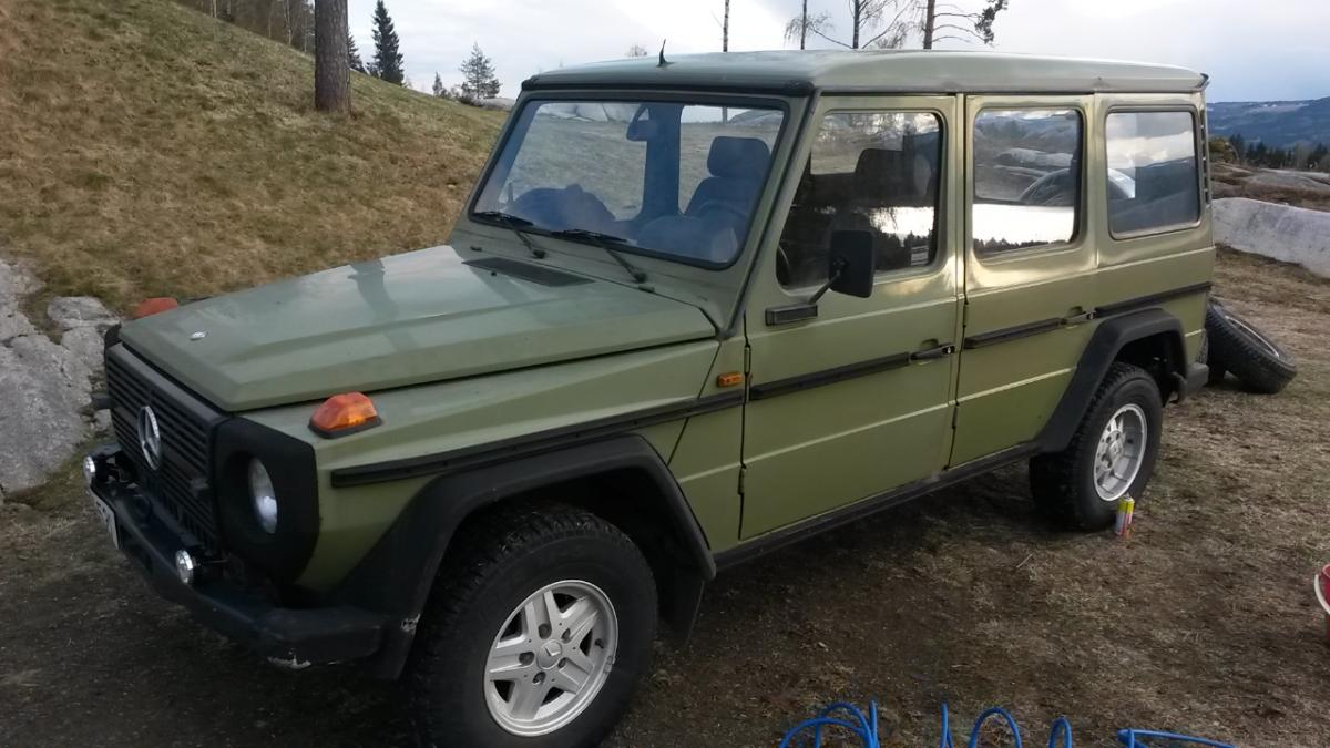

Thomas H. sin 1985 280GE
Etter at jeg solgte min 82 300GDt fikk jeg abstinenser og kasta meg på denne grønne skjønnheten.Hadde lyst på agavegrønn og manuell kasse, så da denne bensinslurpern viste seg tok jeg agnet.
Kjører en 280cdi4matic til daglig, så dette blir kun iskrembil. Derfor kan jeg unne meg en billig skranglekasse.
Denne har tilhørt en kar i Oslo og en i Mo, og nå meg. At den har rullet de oppgitte 286000 km ser ut til å stemme. Wartungsheft og instruksjonsbok fulgte med, sammen med ei dynge kvitteringer. Den har blitt tatt vare på, teknisk, men vasking siste årene har det nok vært mindre av...
Denne ble levert med bl.a. aircondition(!), kassettanlegg fra Blaupunkt med forsterker, og... tja fantes det noe annet utstyr den gang? Originalt leveres denne kun med automat, men denne fikk et trøkk i trynet som ung og manuell kasse ble bestilt som erstatning den gang og satt inn av BO.
Bilen ble kjøpt usett og levert på lastebil. (Grådig fornuftig...)
Ca 25 timer senere ser bilen vesentlig bedre ut og lukter bedre inni. Den har vært et slit å få den ren og lakkrenset. Har igjen polish, detaljer og mye mer før den ser ut så bra den kan. Og det er før jeg begynner på stålmarkens herjinger. Med det trenger jeg hjelp så jeg strekker henda i været.
Fikk kjøpt meg ett sett 31tommere som jeg måtte vaske, pussepussepusse og lakke. Gjør underverker for utseende.
Takstativ kommer vel til uka.
Så er vel planene slik ca:
Fikse litt av rusten
Fikse skjermbredderne
Sette inn litt anlegg
Service, oljer, plugger, rotor, presse fett, osv
Oppdateringer kommer.

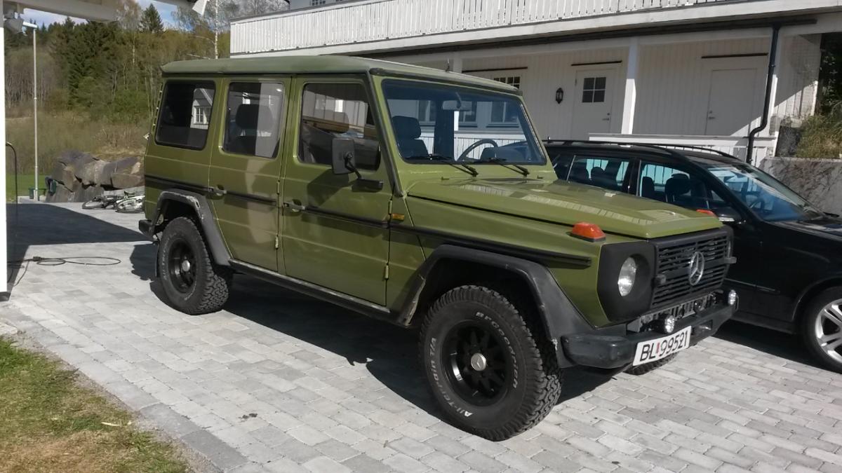

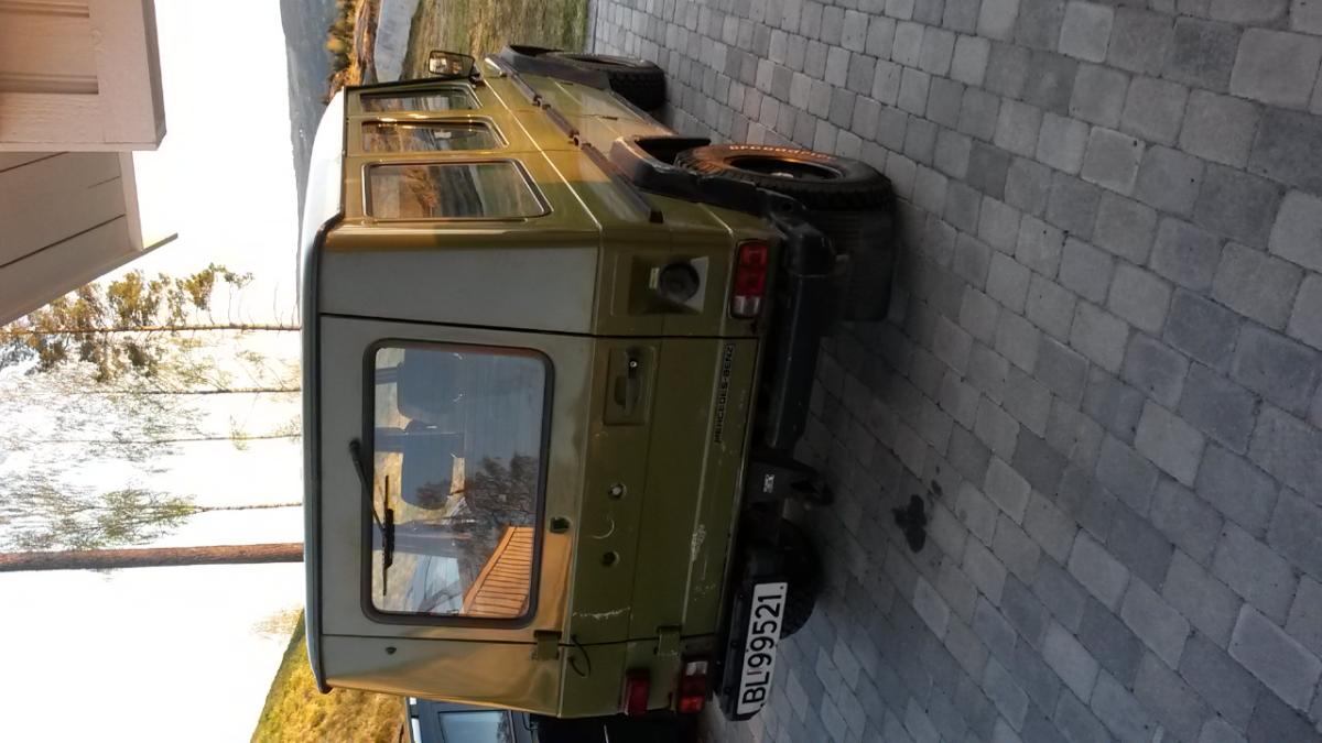

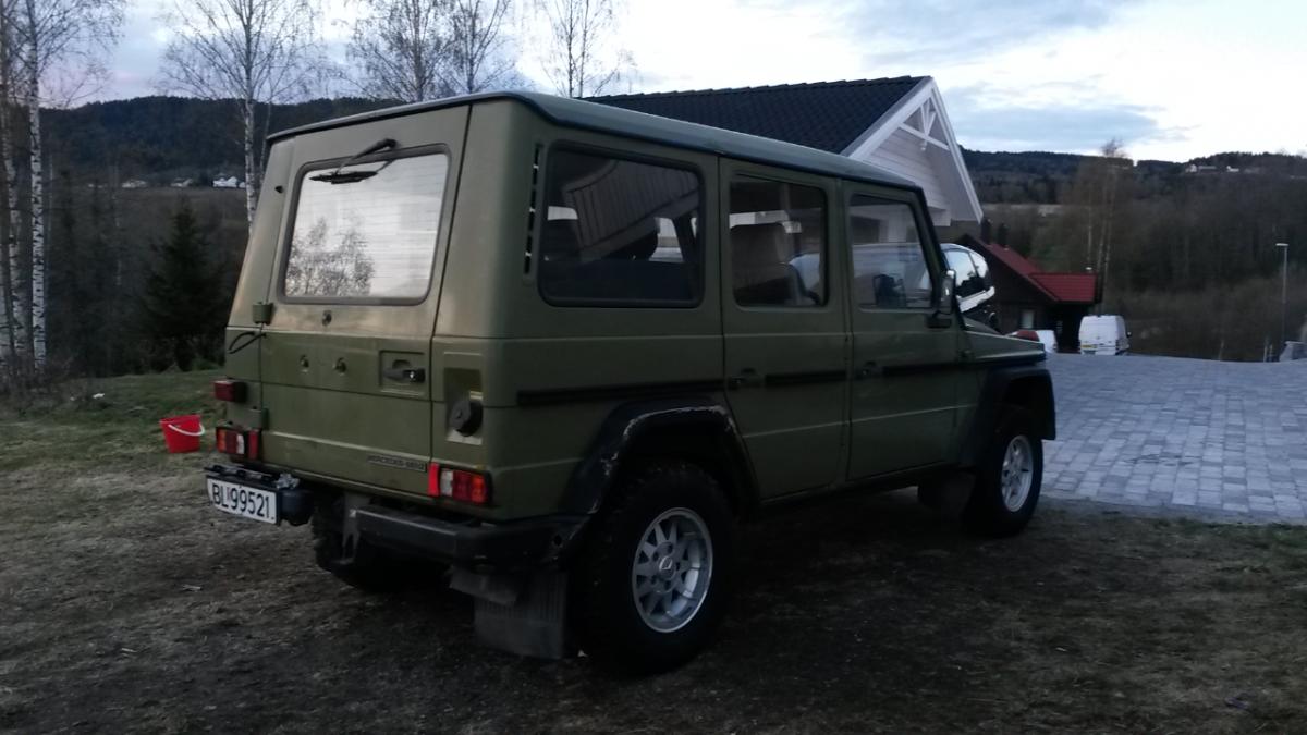

Legger med noen bilder fra kjøp til nå.
.jpg   20150501_183353.jpg (Størrelse: 107.33 KB / Nedlastinger: 42)
.jpg   20150501_210905.jpg (Størrelse: 87.94 KB / Nedlastinger: 33)
.jpg   20150510_163042.jpg (Størrelse: 116.4 KB / Nedlastinger: 37)
.jpg   20150510_211009.jpg (Størrelse: 89.34 KB / Nedlastinger: 36)

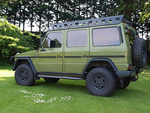

Og her er inspirasjonskilden min
Raska med meg heveklosser her om dagen også, men må se an tidsperspektivet for dette...
Fikk vel med meg hvite blinkers, navneplater ved speil, girspakmuffe og noen andre greier også.
.jpg   AgaveGreen1_DB6880-vi.jpg (Størrelse: 84.84 KB / Nedlastinger: 32)

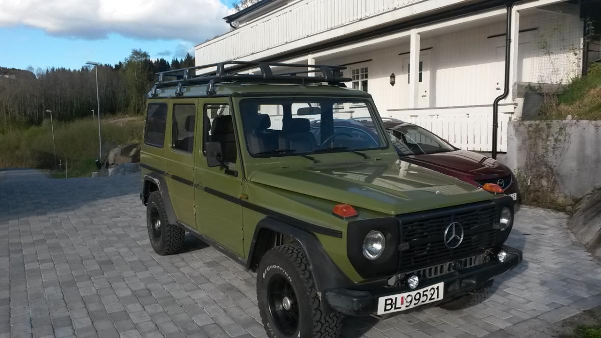

Kom over et takstativ i dag da, burde heller ha brukt penger på nødvendige tiltak. Men det er jo så tøft!
.jpg   20150513_191136.jpg (Størrelse: 104.21 KB / Nedlastinger: 26)

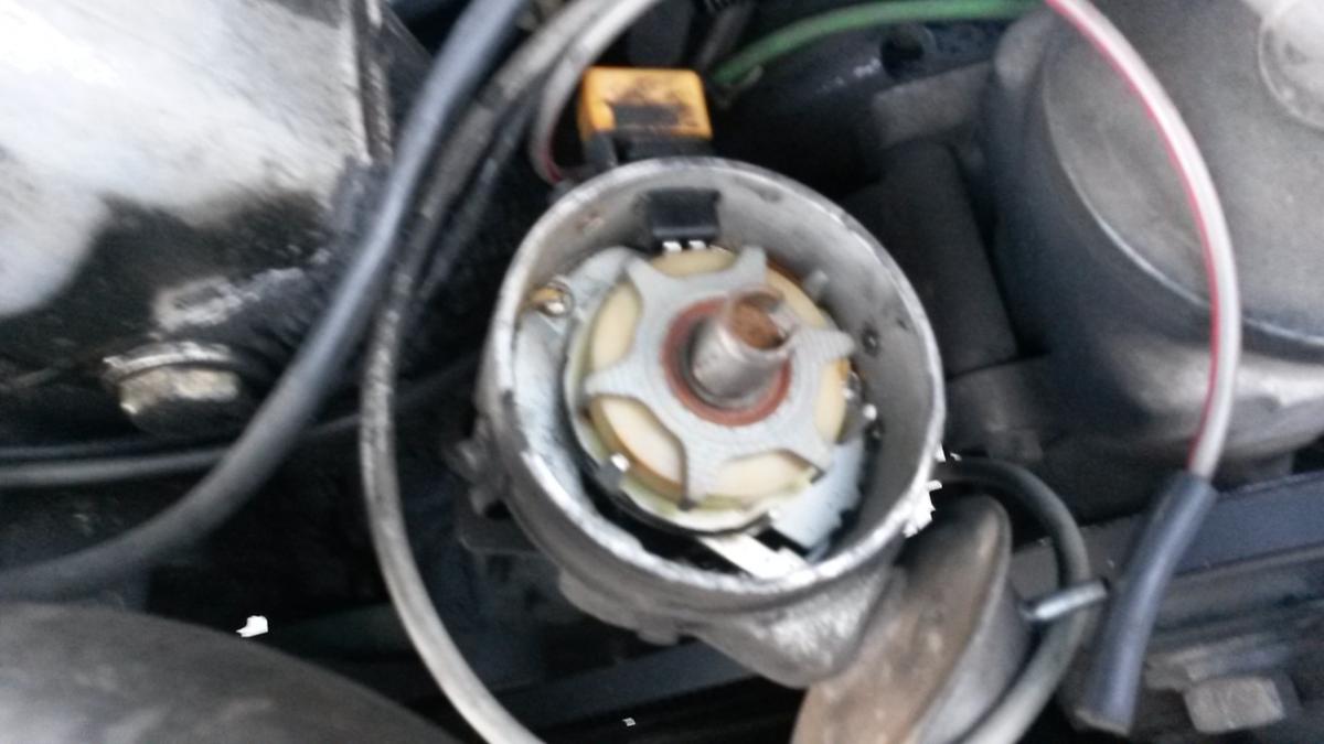

Skifta rotor og fordeler i går. Starta opp og den hørtes mye mer pigg ut. Rakk ikke å kjøre da det er andre deler som er avskrudd også...
Men, uten at jeg prøvde grådig lenge, hvordan får jeg av denne "spola", for å komme til kondensatoren under? Og hva er navnet på denne 6 taggede saken med kobber inni? (litt ukomfortabel med å bevise min uvitenhet..)
Skal også nevnes at hverken Autotrio eller Mekonomen ikke fant kondensatoren til denne. Skal nappe den ut og finne delenummeret.

Aha, det ser ut som du har nyere tenningssystem og fordeler enn mine biler, og det forklarer vel også hvorfor Mekonomen ikke finner kondensator til bilen din (den har ikke kondensator nedi der):
http://mb.bolinko.org/15/warsztat-mainme...tsz8u.html
"Since model year 1981 national versions and standard version since September 1981, engines 110 are provided with the breakerless transistorized ignition system without rest potential and without pre-resistors TSZ 8 u. Compared with systems known up to now the output of this ignition system has been increased."
Det synes å være et stiftløst system det der (jeg har ikke vært borti det før, så du er ikke alene om "uvitenhet"), hvor den istedenfor stift (og kondensator) benytter induksjon. Da kan du bare glemme alt jeg har sagt om stift og kondensator, og heller glede deg over at bilen gikk bedre med rotor og fordelerlokk. Da trenger du ikke å tukle mer oppi fordeleren din, og heller se hvordan bilen går nå, og om du merker noen andre tenningsproblemer. Dersom bilen enda loker (misfire), ville jeg sett på tenningskabler og se om du ser det lyner (evnt. "crossfire") noe sted, og gjerne bytte dem. Men ville kanskje hatt fokus på pluggene før dette om problemet ikke er der, og line opp alle sammen og se hvordan de ser ut. Se om de er riktig type, om de er godt sotet ned og slike ting. Sjekk for ordens skyld at timingen er riktig, selv om ting skal være ganske langt ute før du får smell i eksos, og da vil nok motoren din gå svært rart og være ultralat. Da har man type bommet på flere tenner. Lite sannsynlig at det er noe galt her.
Dersom du enda har et enormt forbruk, ville jeg heller hatt fokus på dysene fremover (spray pattern o.l). Dersom du aldri får bort misfire selv etter å ha justert den magrere eventuelt og dysene virker som de skal, ville jeg blitt litt bekymret. Da bør du ta kompresjonstest og se om en eksosventil eller noe er brent muligens (som er lite sannsynlig med potte rik blanding), eller helst at det er noe med mengdefordeleren det er noe galt med og at den fremdeles gurgler mye bensin under visse omstendigheter den ikke greier å brenne som spytter ut i eksosen muligens.
Ideen er å utelukke feilkilder, og til sist sitter du igjen med feilen. Begynn med alle enkle ting først, som du hittil har gjort.

Pluggene var grå/hvite med litt lett sot rundt. En av dem var lett sotfarget, men ikke av bekymring. Bilen ryker hverken på tomgang, eller så jeg ser det i speilet ved pådrag. Den går ikke mer ujevnt på tomgang enn at du må høre etter - for å si at den går litt ujevnt. Jeg er enig at den slik sett heller tenderer mot mager blanding. Men når over 60 liter bensin forsvinner på 17-18 mil, og ikke noe av det faller på bakken - er det noe rart. Og ikke er det heller bare småkjøring. Kjørte en tur på 65 km, da brukte den en kvart tank!
Så lenge den putrer i nedoverbakker uten gass, spytter den inn bensin når den ikke skal. Ergo går mine mistanker mot ei dyse som henger. Men klarer ei kødden dyse å spyle igjennom så mye bensin?
Når jeg tenker meg om har bilen blitt heller verre enn bedre siden kjøp.
Enten må jeg skrape sammen tid til å begynne selv, eller penger til å sette den inn på verksted. Siste er vel lettest, hehe.
