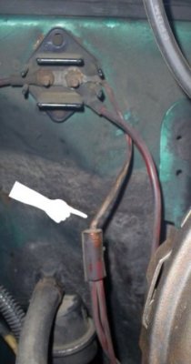

Da er ny starter montert. MEN nå har jeg mistet ALL strøm! Har fulle batteri. Kan en sikring eller rele ha gått? Ingen sikringer inne i bilen er gått, en i motorrom? Trur min bror begynte å skru av den gamle starteren før jeg fikk tatt strømmen. Noe der?

Det er helt sikkert en eller annen fusible link som har gått hvis du trur broren din har kortslutta noe.
Fusible link er en form for sikring som sitter rett på lederen den skal beskytte. De pleier å sitte på kabel fra generator eller på +kabel mellom batteri og torpedoveggen.
Den fungerer ved at en tynn ledning er skjøtt inn i serie med kabelen slik at den tynne lederen brenner av først ved en kortslutning.
Kan se slik ut:
Det anbefales ikke å erstatte en fusible link med en vanlig ledning. Da er kretsen ubeskyttet og kan i verste fall forårsake brann. Blir litt som å sette inn en spiker i sikringsskapet i huset ditt.

Ja sånne har jeg sett, Har ikke vist hva det er :-) Hvordan skifter men en sånn? Kan ikke huske å se at den kunne åpnes?

De kan ikke åpnes, kun skiftes ut. Sikringen er egentlig ledningen etter "klumpen" du ser på bildet. Den kan byttes mot en ny link i riktig størrelse.
Men det enkleste er som du foreslår å bytte den med med en vanlig sikring.

Da har jeg funnet feilen, de var en fusible link som hadde tatt kvelden. nå slår starteren inn og fungerer som den skal. (Skiftet til en god sikring med holder) Takk for hjelpen, hadde ikke funnet ut av det uten dere :thumbsup:
