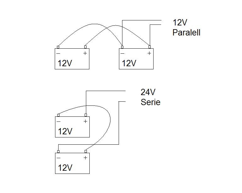

Detta er veldig enkelt. Her er en liten enkel skisse på forsjell på 12V og 24V med to batterier.
NB: Som noen andre også har sagt tidligere i tråden. Aldri hent ut 12V fra det ene batteriet. Da blir begge batteriene ødelagt over tid.

smart, den tegningen og det bilde gjorde saken lettere, takker for svar [img]style_emoticons/<#EMO_DIR#>/smile.gif[/img]
