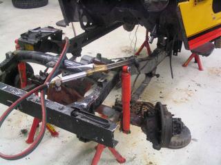

.jpg   framaxel_efter_chassi_5405.JPG (Størrelse: 105.73 KB / Nedlastinger: 44)

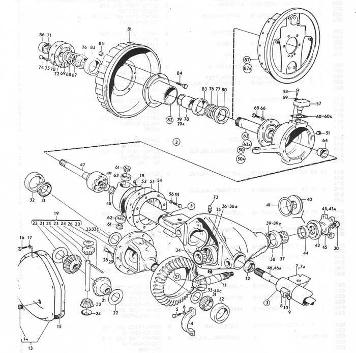

.jpg   willys_081.jpg (Størrelse: 16.97 KB / Nedlastinger: 33)

skal ta noen bilder underveis
Fungerer det ikke med avdrager på trommelen da? brukte det på en volvo jeg hadde, fungerte bra det, men måtte bruke en SVÆR avdrager.
Knokkelhusene er jeg faktisk litt usikre på, det kan være dem... bare og sette på en nippel og pumpe til det tyter ut?

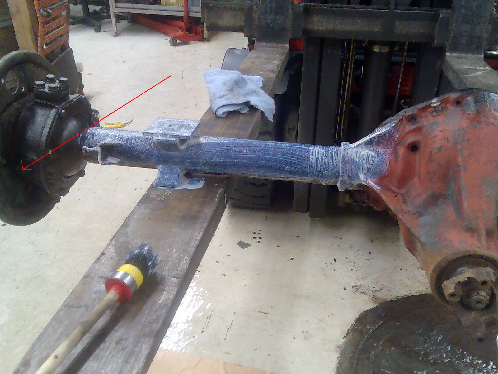

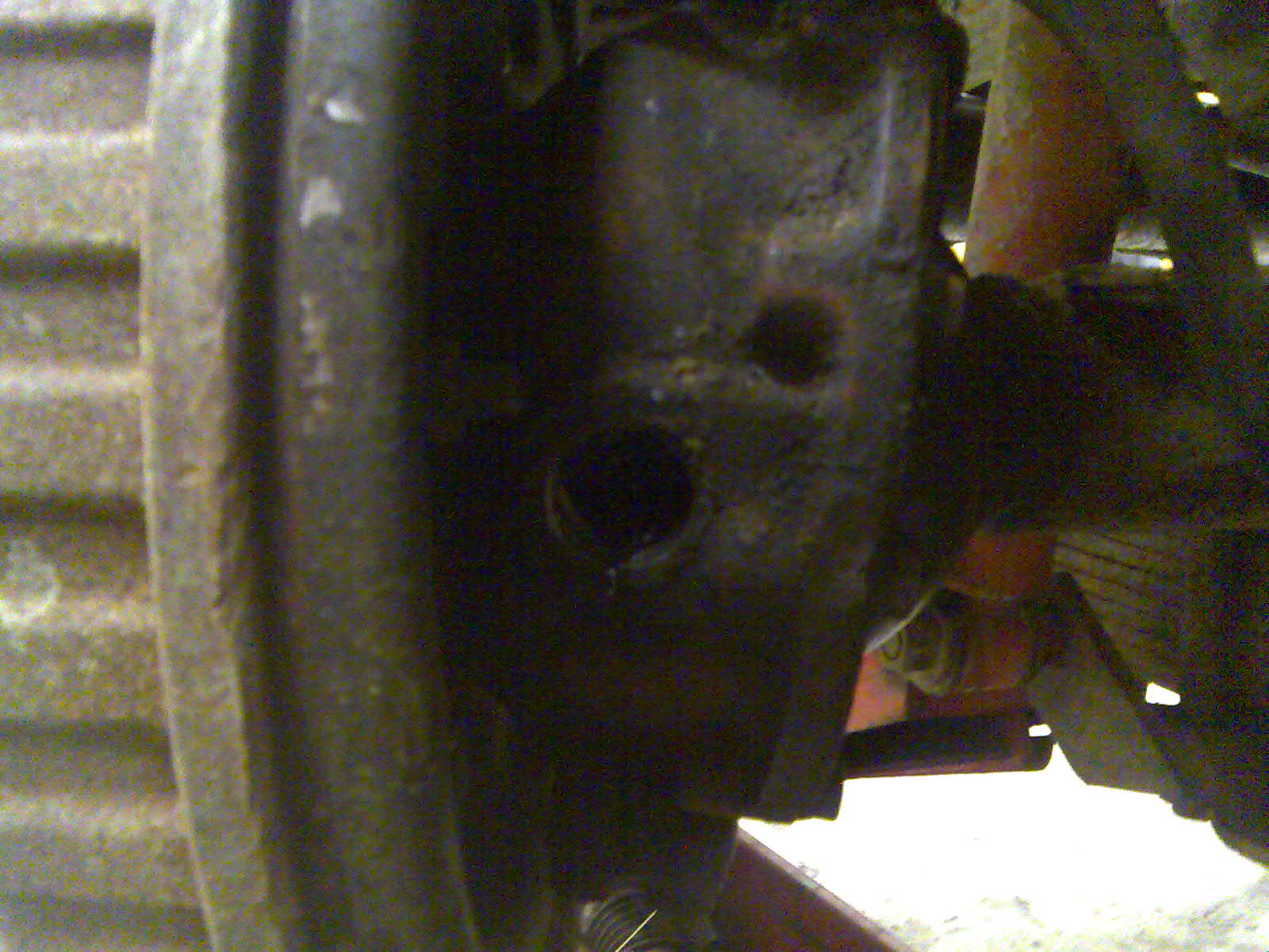

tja.. kan jo prøve med en avdrager....men varme er det letteste...knokkelhusene....det får du ikke satt noen nippel...da må du evetuelt
borre hull å gjenge opp å sette i nippe i skruen der.....IKKE pumpe til fettet tyter ut NEI..knokkelhusene skal i utgangspungtet være tette..da ødlegger du filt pakningene der å da kommer all dritt inn.....å da får du problemer etter vert...du kan jo skru ut skruen å lyse inn der å se om det er fett der....si.... om ikke stikk slangen på pressa inn å pump...30-40 pump som gjelder....
.jpg   Bilde_214.jpg (Størrelse: 345.44 KB / Nedlastinger: 44)
.jpg   Bilde_241.jpg (Størrelse: 351.04 KB / Nedlastinger: 38)

men knutene i knokkelhuset vil vel ikke kneppe om styringen står rett fram... det er jo bare om man legger litt vinkel på de at man får brytninger, ellers er de jo HELT gåene.

nei det knepper ikke om hjulene står rett frem....
