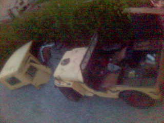

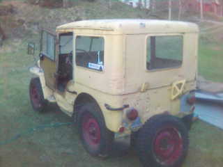

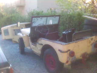

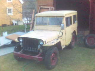

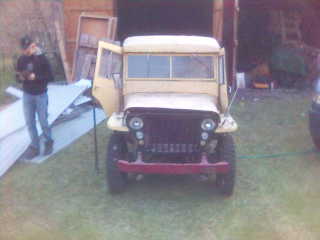

hær er noen bilder før jeg begynte og plukke ned bilen
.jpg   Bilde_42_.jpg (Størrelse: 7.98 KB / Nedlastinger: 96)
.jpg   Bilde_30_.jpg (Størrelse: 7.76 KB / Nedlastinger: 101)
.jpg   Bilde_41_.jpg (Størrelse: 7.62 KB / Nedlastinger: 92)
.jpg   Bilde_43_.jpg (Størrelse: 7.59 KB / Nedlastinger: 94)
.jpg   Bilde_44_.jpg (Størrelse: 9.02 KB / Nedlastinger: 97)

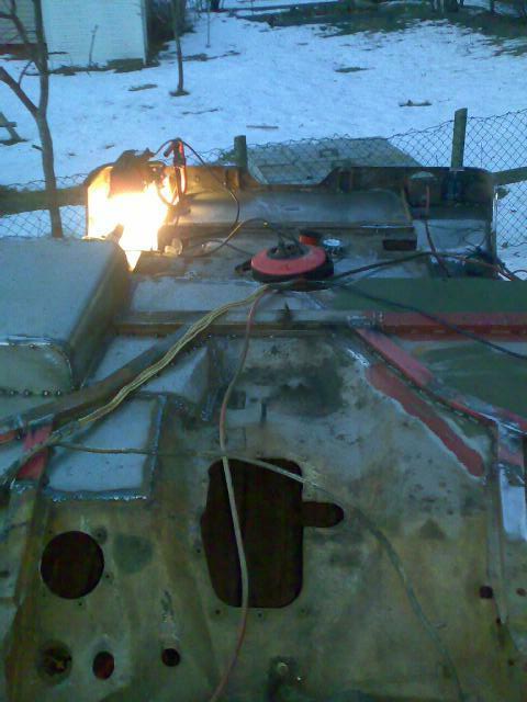

dette er fra baksiden av "baljen"

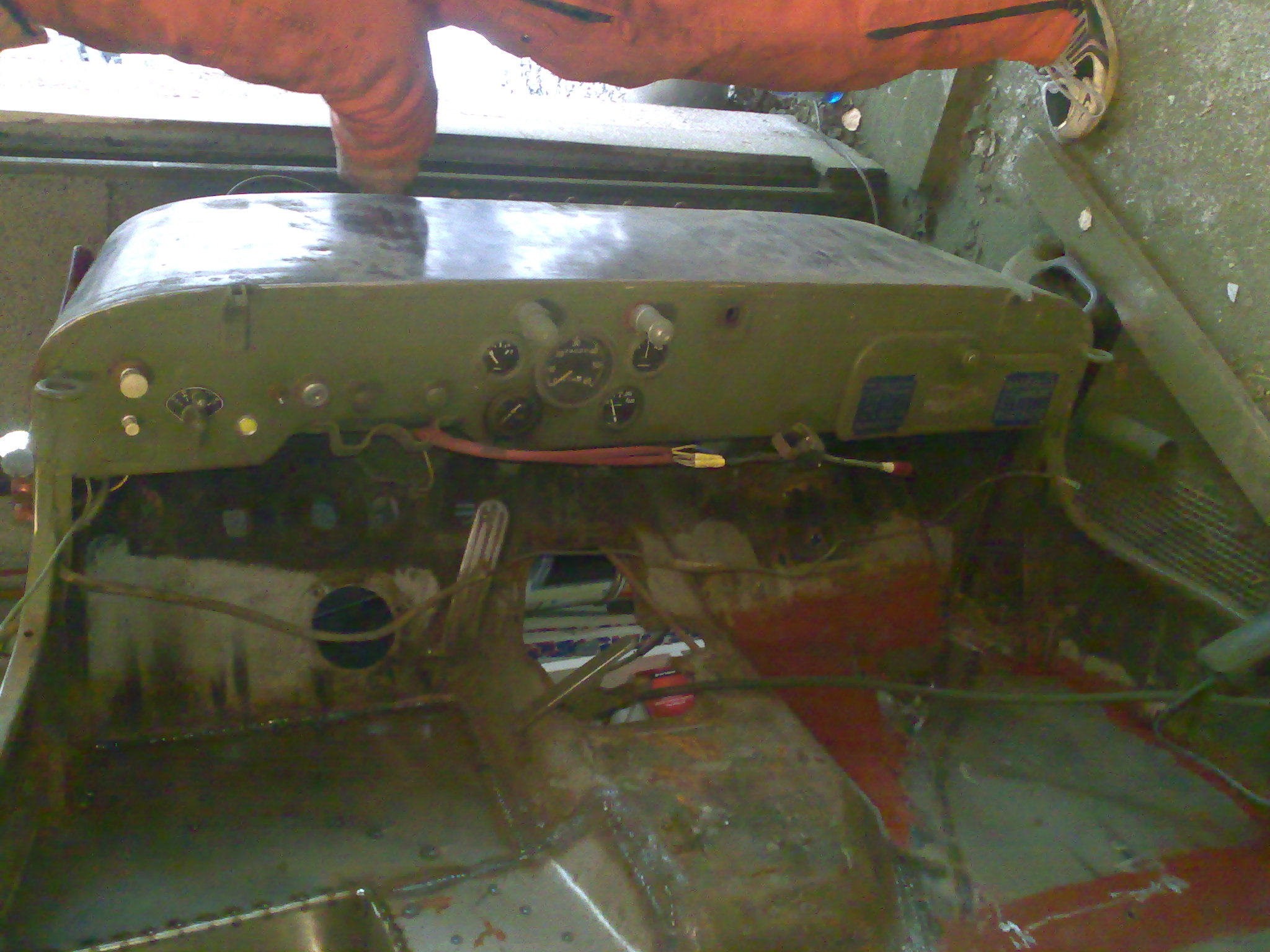

.jpg   30112008115.jpg (Størrelse: 438.2 KB / Nedlastinger: 97)
dette er fra dash bordet

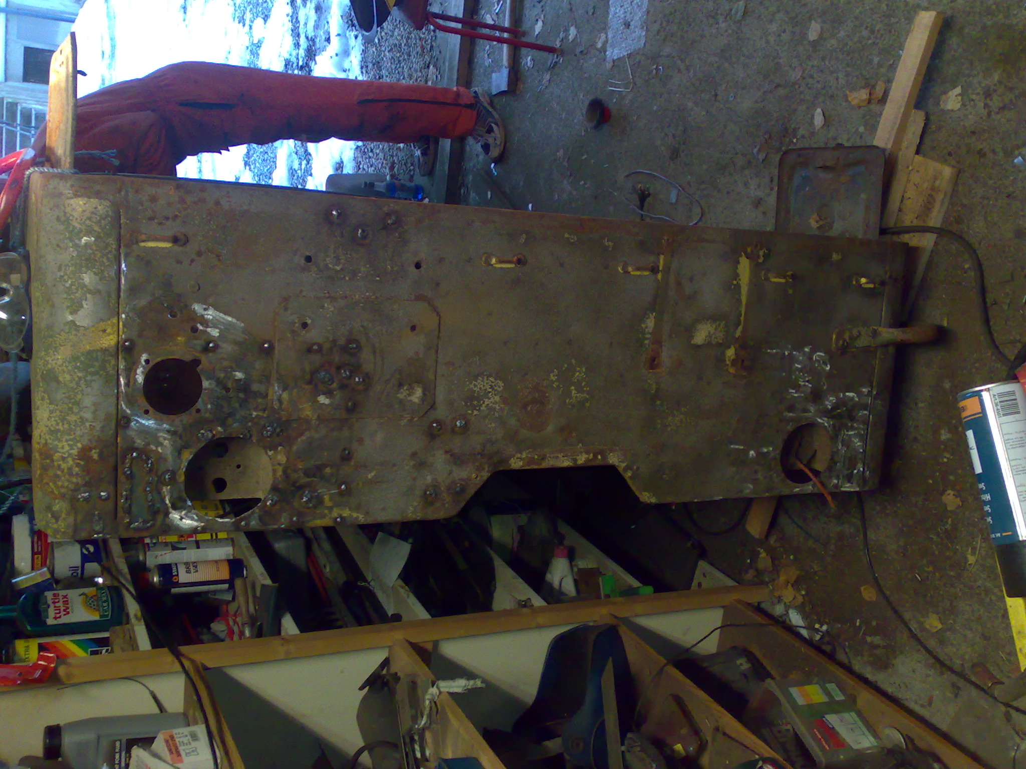

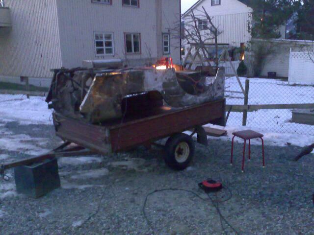

.jpg   30112008113.jpg (Størrelse: 595.47 KB / Nedlastinger: 94)
"baljen"ligger på siden

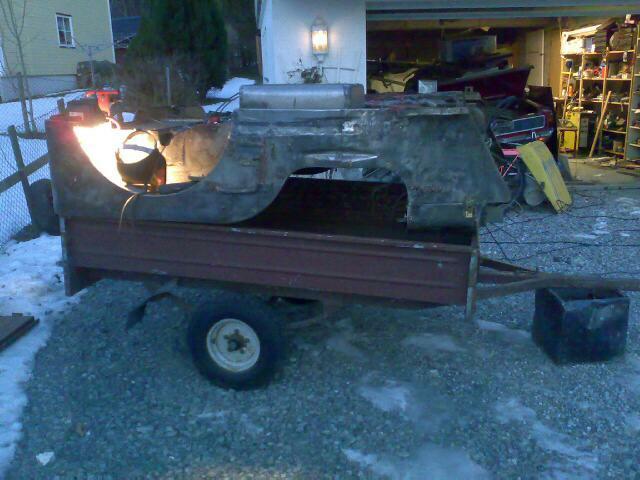

hær er noen flere bilder fra i dag

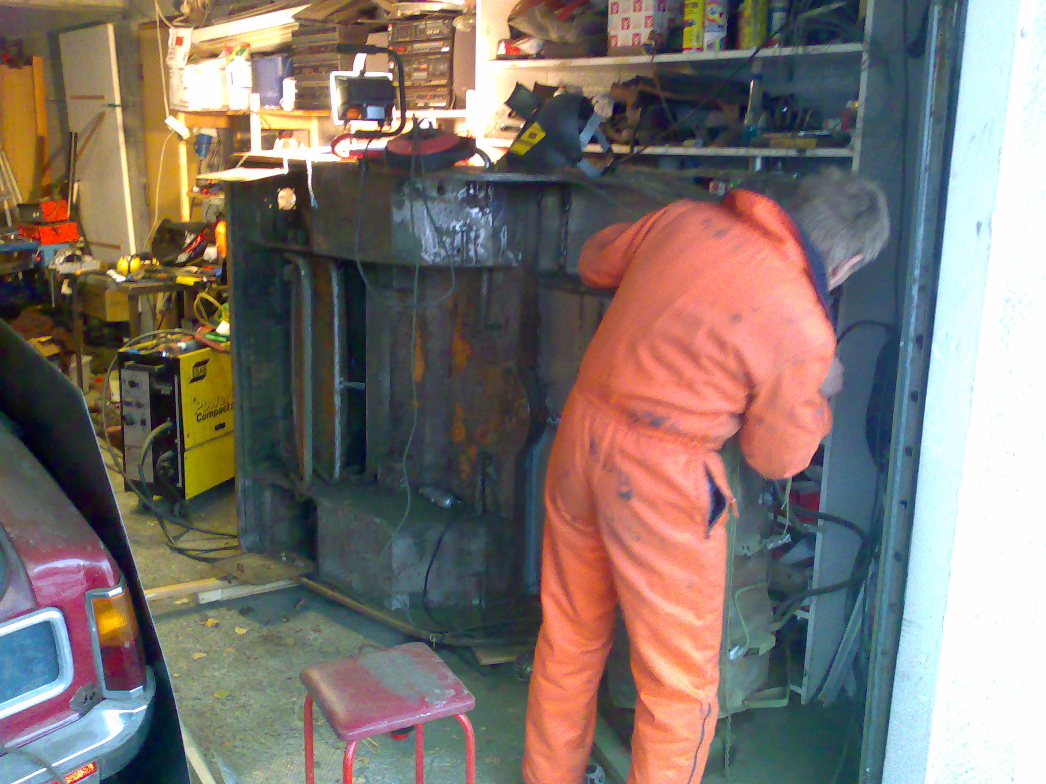

.jpg   sliping.jpg (Størrelse: 45.03 KB / Nedlastinger: 113)
hær har jeg fått lakt "baljen" opp ned for sliping
.jpg   sliping1.jpg (Størrelse: 48.91 KB / Nedlastinger: 106)
holder på inni hjul husene

Ser at du har et ford karosseri, eller egentlig et acm2 karosseri levert til ford. Hva er rammenummeret på denne? Hva med bodynummer og motor? Har du overhalt drivverket?

godt mulig d er ford.. kan sjekke nummera. driv verket var overhalt for 1000km siden slik som resten av alt mekaniske.. men bremsene hang d er derfor i har hatt av tromlan og sjekka at alt va i orden..
hva skal du med nummera?

Du sier du ikke tror den har vært med i krigen, hvorfor tror du det? Mest sannsynlig har den jo det. Disse bilene ble produsert fra 1941 til juni/juli 1945. Rammenummeret vil avsløre når den er produsert. RAmmenummeret sitter på en oval tag på venstre støtfangerhorn. Den mangler på endel biler. det ble produsert over 600.000 av disse. Ca halvparten ble produsert av ford og resten av Willys. Fant du noen merkinger på den da du pusset den ned? Jeg tenker på nummer på sidene av panseret og evt stjerne på panseret? Biler brukt i europa fikk påmalt en stjerne med ring rundt etter d-dagen i 1944. Ford produserte opprinnelig sine karosserier selv. Et firma som heter ACM laget karosseriene til willys. Etterhvert kjøpte også ford karosseriene fra dette firmaet. Og man fikk et standardisert karosseri ACM type 2. Det er det du og jeg har. Man ser at du har et karosseri levert til ford pga lokkene til verktøyboksene og fothvilerne bak. Willys har helt slette lokk. Holderen til bensinkanna er flyttet opp av norske forsvaret for å få plass til skiltet. Det er litt dumt fordi man da kommer utenfor forsterkningsplata, og det kan føre til sprekkdannelser i karosseriet bak. Har du blålapper fra forsvaret på komponenter som motor og gir? Ser også at du har den sene typen ekspanderende håndbrekk. Tidligere type var av en trommeltype med utenpåliggende bånd. Tror skiftet kom sent i 44.
Vet du noe om hardtoppen hvem som har produsert denne? Har du kalesjebøylene og de greiene der? Har du skiftet tankbrønnen? http://www.hmkshop.no/body/jeep/panels/sum...e/prod_382.html

understell nr. 100756 fabrikkmerke: willys type: jeep står d i vognkortet
militært kjennemerke var 37206 står det også i vognkortet..
det kom noen fra forsvaret og overhallet bremsene og byttet gir kassen i senere tid så i har ei ekstra gir kasse liggenes men dette var d oldefar som fikk ordnet så jeg vet ikke noen ting mere enn det som jeg har fått fortalt av gamle onkelen min... skal prøve å finne di andre nummerene i mårra når jeg ska skru litt på den..
#17
Hvis du har ramme nr 100756 så er det en av de første som ble bygd. Willys startet nemlig på 100.000 som første nr. Det betyr at du egentlig har en slat grill. Disse er sjeldne. Det betyr at du egentlig skulle hatt en flatjernsgrill og det er en 1941 modell og bygget 26. nov 1941.
Hvor har du lest dette nummeret? Det som står i det norske vognkortet skal man ikke stole på. På min står det bruktimportert 1942. Tviler på at tyskerne importerte amerikansk krigsmateriell til norge under krigen. [img]style_emoticons/<#EMO_DIR#>/smile.gif[/img] Hvis det er body nummer som står innslått på frame gusseten, altså det fremre karosserifestet så er det karosserinummeret fra ACM fabrikken. Det er ikke det samme som rammenummeret. Disse numrene startet på null.
Det er willys ramme du har det er det ingen tvil om. Ford rammene hadde en u-profil der du har et rør, altså som radiatorfeste. Ford hadde rammenr slått inn i ramma, mens willys hadde en lapp/skilt som var naglet til ramma.
Hvilken tykkelse brukte du på stålplatene i gulvet? Det er vel ikke rustfritt?
