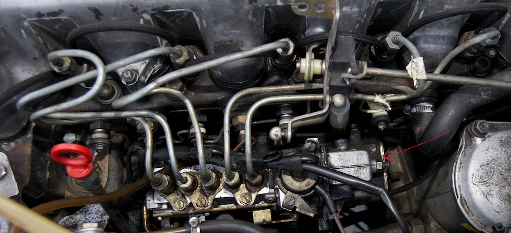

Fant et bilda av tilsvarende pumpe som sitter i vogna mi... 300 turbo 617(A), Leser her på offroard.no at det er en alda justering på toppen av denne, på denne er det ikke noen slik justering. Er det her den røde pila, den samme justeringen som på aldaen... (fjerne en gummi duppedings, 15mm mutter med en 5mm justeringsskrue)

Siter:Hei igjen til dere som leser..og svarer... Wink
Det bildet der viser ei sugedieselpumpe. Den har ikke alda. Den mutteren 13mm og 6mm skrue er tomgangsjusteringa.
