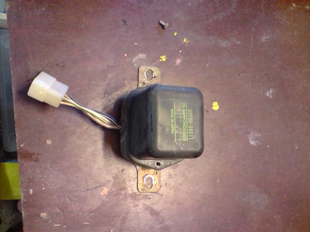

På førersiden, på torpedoveggen er den sorte boksen skrudd fast.

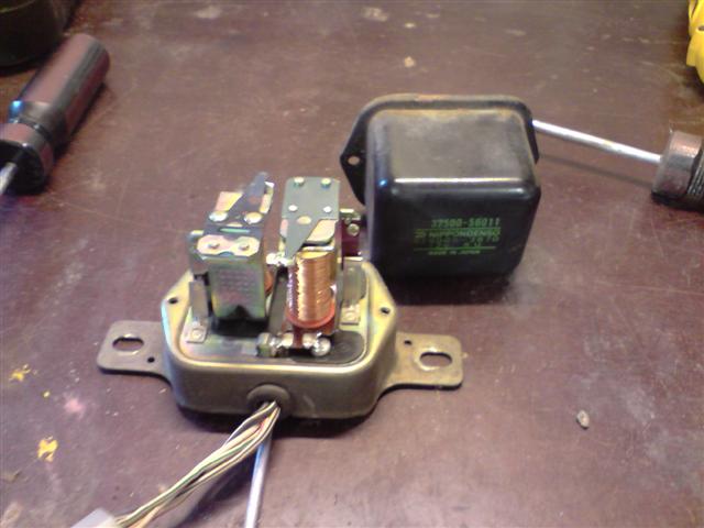

Skrudde den løst og fikk etterhvert åpnet den, ikke åpnet siden 1983....skinnende blank inni [img]style_emoticons/<#EMO_DIR#>/smile.gif[/img]

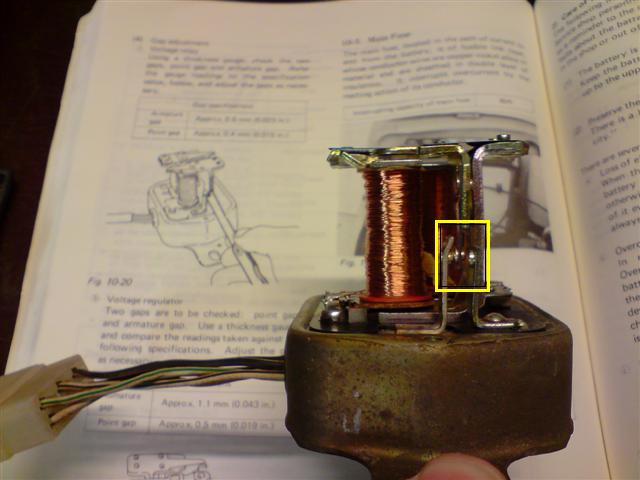

Så etter å ha lest meg grønn i boka, så fant jeg ut at mellomrommet merket gult skulle være mellom 0.4 og 0.5 cm
Nå lader den 14,4 V på 2-3000 omdr. Herlig [img]style_emoticons/<#EMO_DIR#>/smile.gif[/img]
