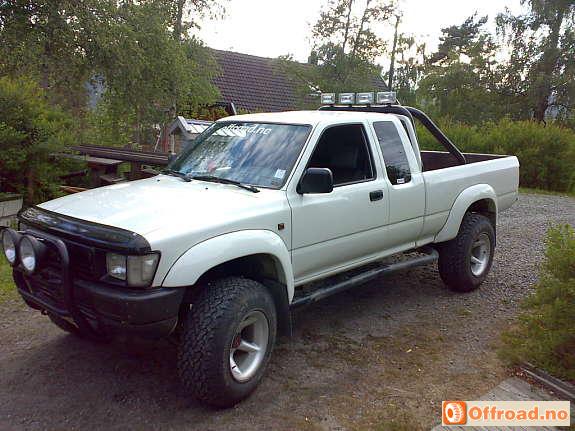

luxen er fra -92 ... det var som bare f.. har nettopp bygget nytt 3"eksos anlegg..uten katalysator...hmmm da må jeg få tak i katalysator med 3" stusser...sikker på dette Biringen?? takk for svar by the way!!

.jpg   min_bil.jpg (Størrelse: 54.79 KB / Nedlastinger: 68)
