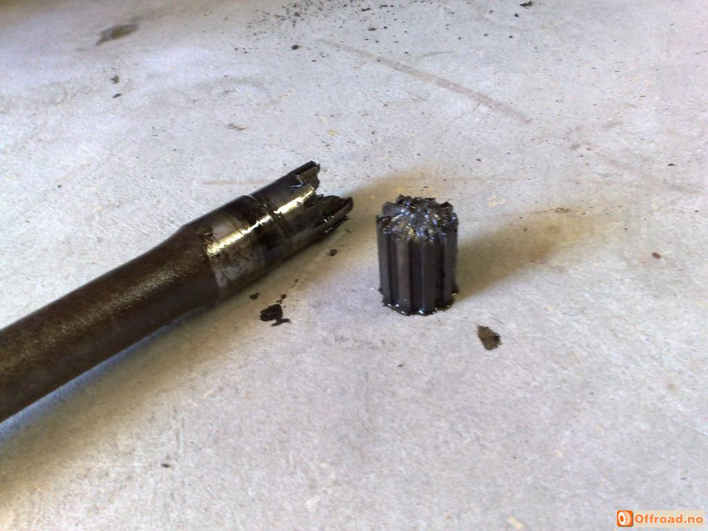

Så røyk bakaxelen min også
Ja sånn gikk det, på tur hjem i går kveld i det jeg slapp clutchen i andre gir så var det ingenting der. Ikke rare smellen egentlig, omtrent som når den ramler ut av gir. Underlig følelse å kikke under bilen å se mellomaksel gå rundt og bil står stille. Måtte hinke hjem på foraksel.
men hva slags aksling er dette? Har altid innbilt meg at det er Volvo felt.
prøver å legge ut bilde-- for første gang.
[ATTACHMENT NOT FOUND][ATTACHMENT NOT FOUND]
Og dersom noen har en til salgs så er nok jeg intressert (Midt Norge)
.jpg   06072008004.jpg (Størrelse: 104.23 KB / Nedlastinger: 69)

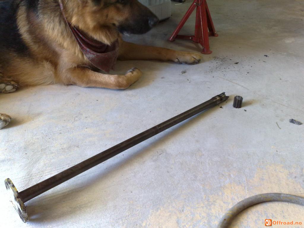

Var den venstre ( lange ) stikkaksel som var skutt. trenger en ny

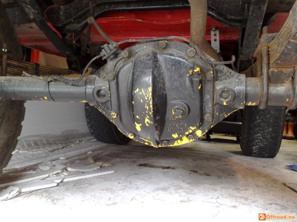

Etter intens leting på nett ser det ut til at det er orginalaksel til willys kriger (dana 25) eller ?
.jpg   06072008005.jpg (Størrelse: 85.86 KB / Nedlastinger: 38)
.jpg   06072008006.jpg (Størrelse: 14.2 KB / Nedlastinger: 36)
.jpg   06072008006.jpg (Størrelse: 96.55 KB / Nedlastinger: 43)
Hei sann.
Mulig dette er litt seint svar, men legger inn en link som kan hjelpe deg til å finne ut hvordan type dana aksel du har [Bilde: smile.gif]
http://coloradok5.com/axleguide.shtml
Hei,tipper dette er en Dana 23-2 (KUN brukt på "kriger" Willys/Ford 40-45)
Ser slik ut på stikkakslingen også 10 splines.
