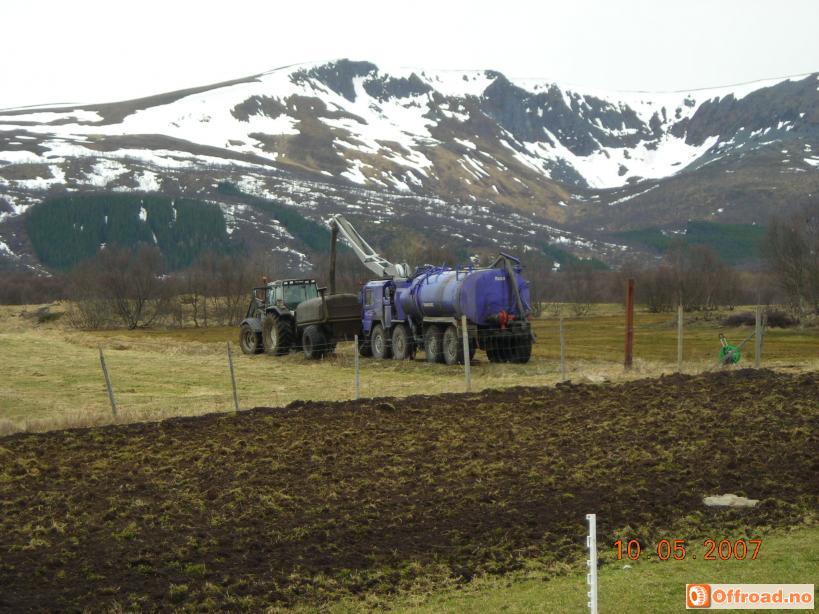

heisann ,, lurer på om det er noen her som har peiling på en slik bil,??
får ikje til å koble inn kraftutakket lenger,,
har ikje bedre bilde, men det er en MAN 8x8 fra 84mod,
