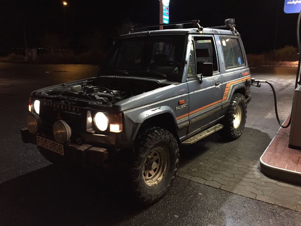

10 år i garasjen har gått, siden jeg taket Pajero'n. Pajero'n som pappa kjøpte NY i 1986, levde bare 1 måned med meg.
Siden har jeg gått og fundert på om jeg noen gang får bruk for den delebilen. Jeg skulle jo IKKE ha noe Offroad bil å kjøre rundt i, det var til jeg begynte med jakt. Hadde jævlig lyst på en pick-up med store hjul. Innså da at jeg måtte opp i 130k for å få noe brukbart, og SÅ kult var det ikke. For å få noe egnet til jakt, offroad og pendling til jobb var det Land Cruiser som kunne være aktuelt, men fy for en pris. Og den kunne jeg jo ikke bryte oppi skogen med.
Så svippet jeg tilfeldigvis innom Autodb og fant en 83 modell 2,3TD med defekt motor, store hjul og relativt "lite" rust. Prisen var ok, 10k, så stakk rett avgårde og hentet den på Tretten.
Nå har motorbytte funnet sted, så tenkte å legge ut noen bilder fra det og videre modifikasjoner.

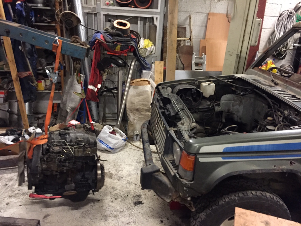

.jpg   ImageUploadedByTapatalk1415643404.365085.jpg (Størrelse: 430.47 KB / Nedlastinger: 54) 83 modellen, fått ut motor.
.jpg   ImageUploadedByTapatalk1415643436.506631.jpg (Størrelse: 302.36 KB / Nedlastinger: 56) donorbil

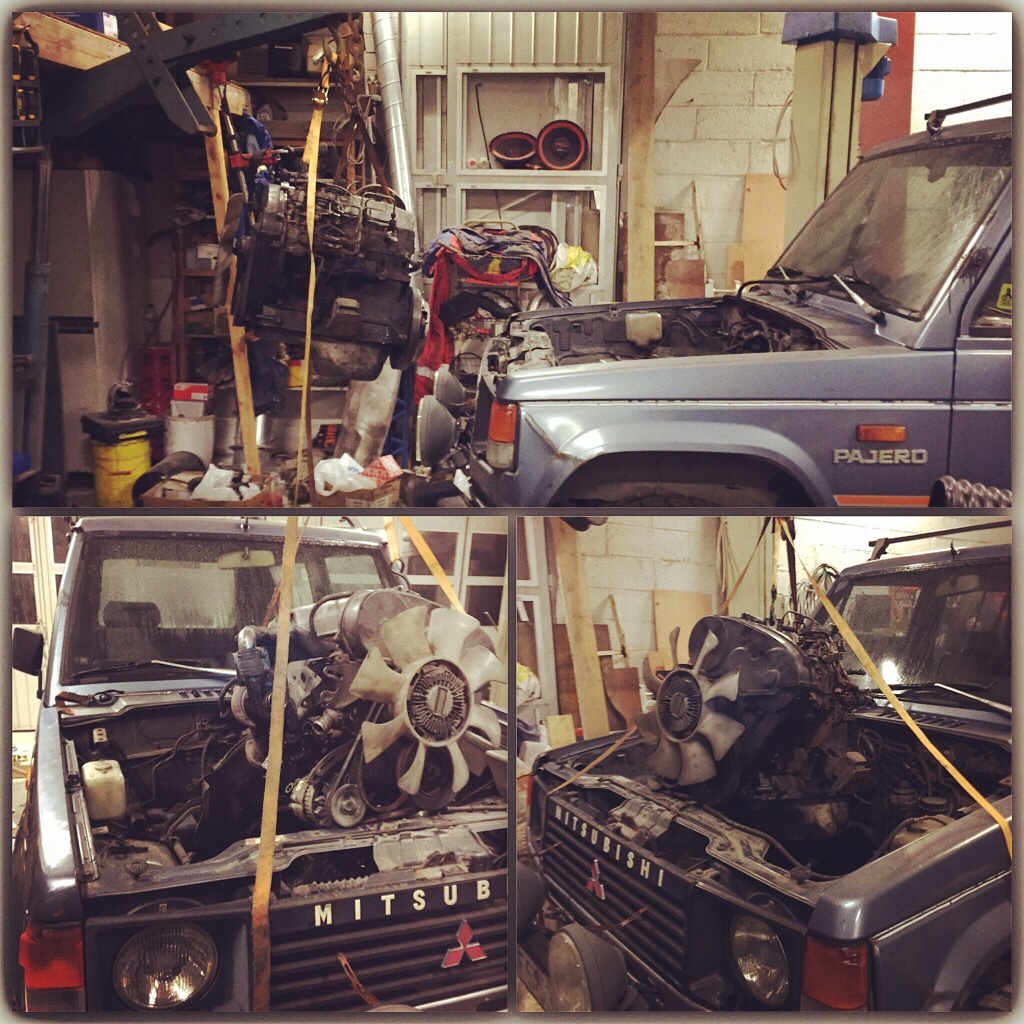

.jpg   ImageUploadedByTapatalk1415658821.303929.jpg (Størrelse: 228.14 KB / Nedlastinger: 59)
.jpg   ImageUploadedByTapatalk1415658833.558722.jpg (Størrelse: 304.38 KB / Nedlastinger: 60)

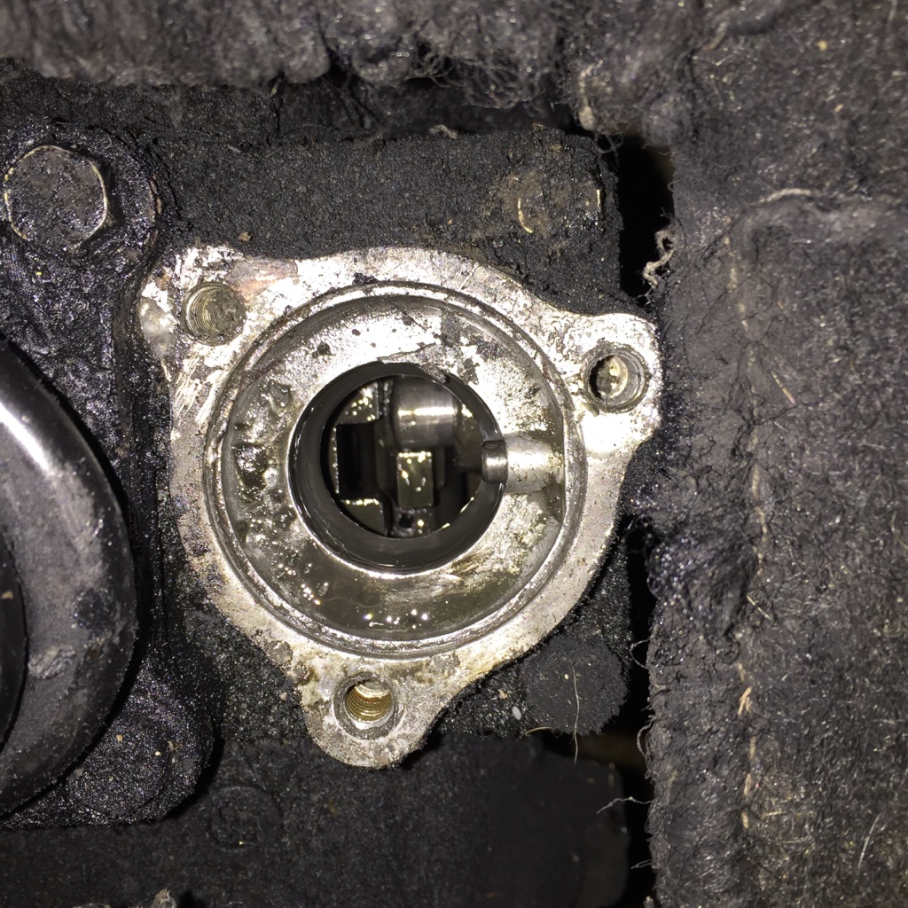

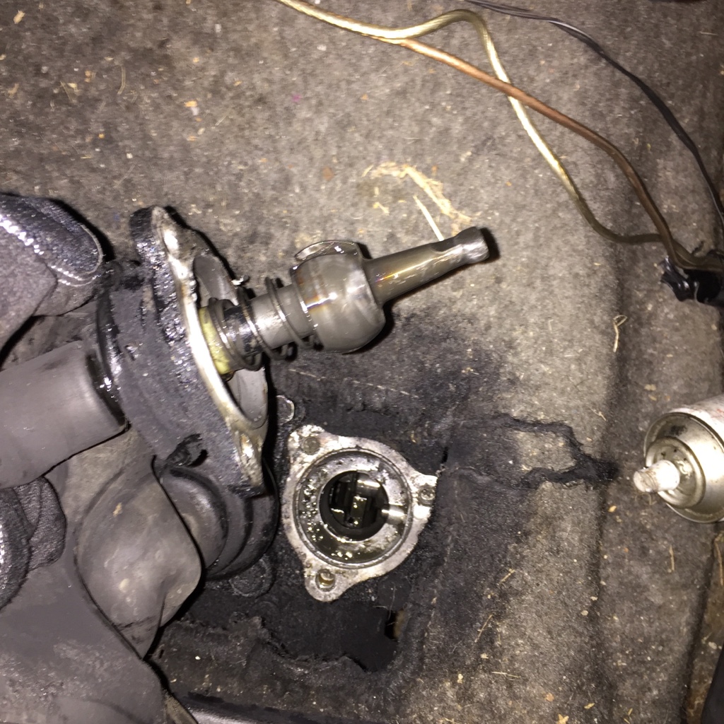

.jpg   ImageUploadedByTapatalk1418071312.948409.jpg (Størrelse: 420.25 KB / Nedlastinger: 21)
.jpg   ImageUploadedByTapatalk1418071322.782771.jpg (Størrelse: 519.36 KB / Nedlastinger: 21)
Du hadde rett HardKåre, var bare å ta ut girspaken og sette den nedi på riktig plass. Virket som den hadde glippet ut mellom de to skiftegaflene(?). Såg ikke noe plastikkdings nedi der, så bare satte det sammen uten. Det fungerer sånn det er nå, så får bare være ultrakonsekvent ved giring.

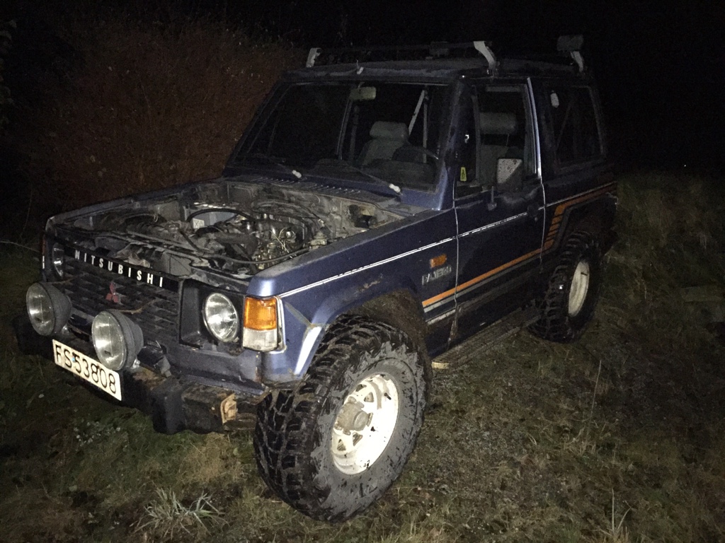

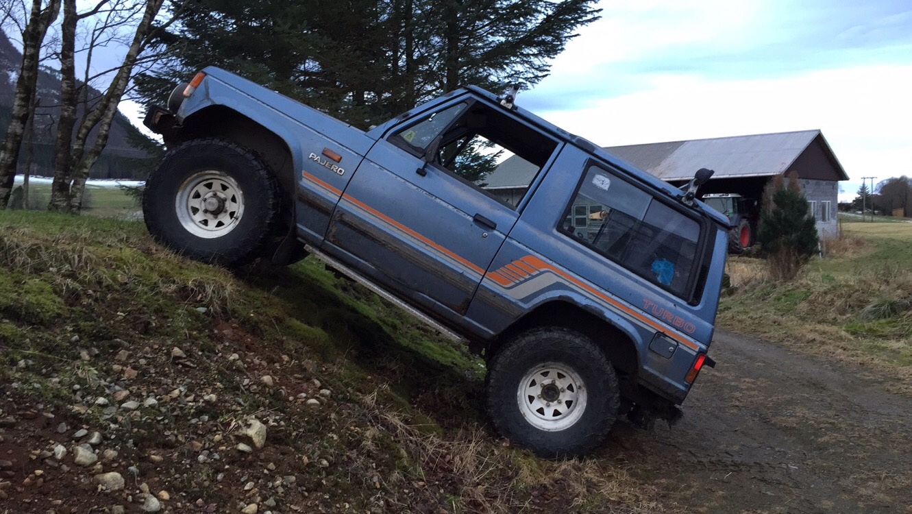

.jpg   ImageUploadedByTapatalk1420039507.052243.jpg (Størrelse: 421.4 KB / Nedlastinger: 12)
.jpg   ImageUploadedByTapatalk1420039530.774718.jpg (Størrelse: 359.35 KB / Nedlastinger: 12)
