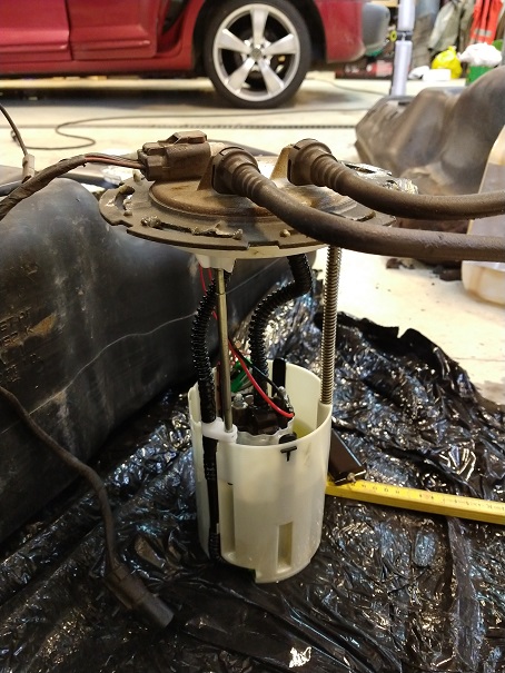

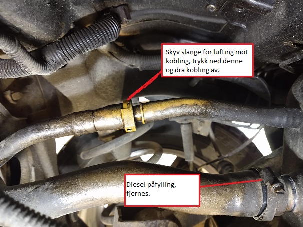

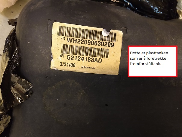

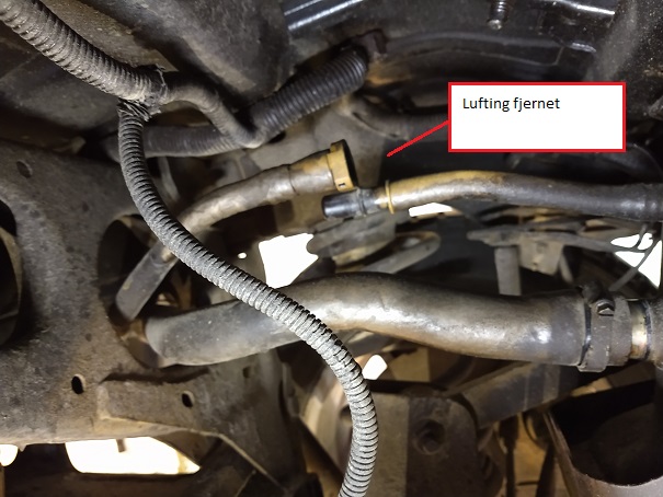

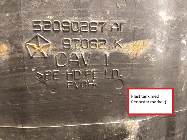

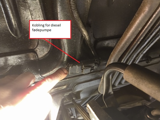

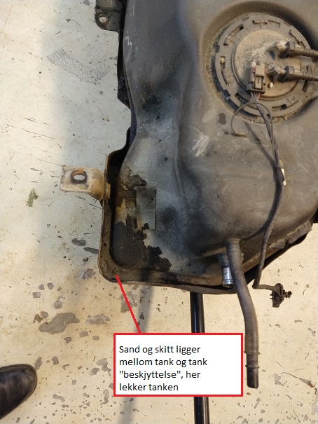

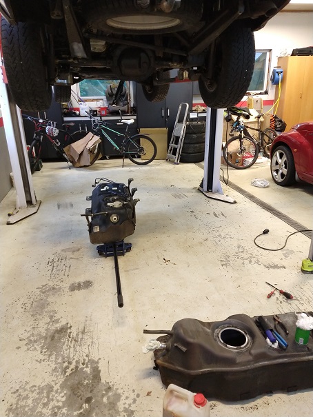

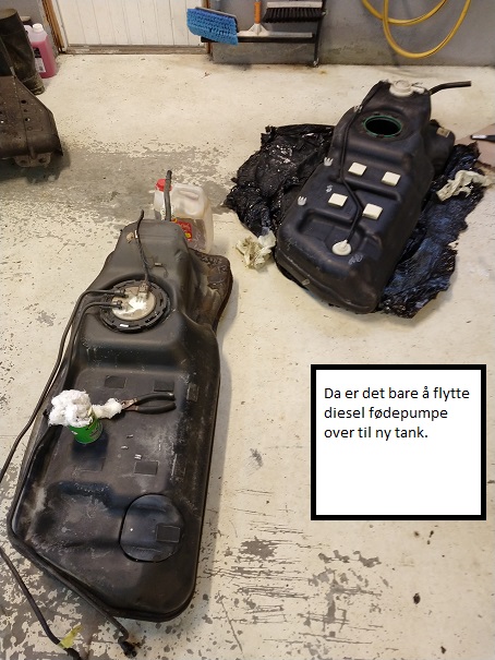

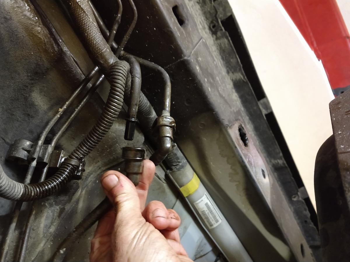

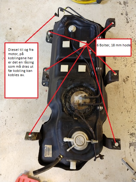

Da var det min tur til å finne diesel under Commander'n, Tok ned tanken for å se på rikets tillstand. Dette er en ganske grei jobb, om du ikke har lift så sett bilen på såpass høye bukker at tank lar seg skyve frem under bak aksling. Koble fra diesel rør til og fra motor, det er noen røde 'låsinger'' på koblingene her som må dras litt ut for å trykke ned en plast ''knapp'' på koblingen, dra koblinger fra hverandre, litt diesel kommer det her men ikke mange cl. Ta av el. kobling for diesel fødepumpe, ta av slange for påfylling og lufting. Jeg tok først av de fire boltene i hvert hjørne av tanken før jeg satte en jekk under. Tilpasset så jekken var i øvre posisjon når den låg an på tank, tok så ut de to siste boltene og senket tank ned og bakover under bak aksel, resten er ganske selvforklarende, se bilder.
